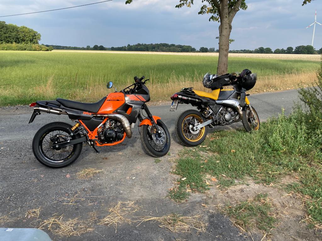

Die erste TDR 350 für Köln
Das könnte sein.
Das Fahrwerk ist fast identisch mit meiner kleinen TDR.
Seriengabel mit Cartridge Umbau und hinten ein Öhlins mit Ausgleichsbehälter.
Hat der Matthias Beckel gemacht.
Umlenkung Nadelgelagert.
Lenkkopflager vom Schwarz.
Vorne 2,5 x 18, hinten 3,5 x18 mit RoadAttack 3, vorne in CR Mischung.
Yamaha Monoblock Zange mit einer 12er HC1.
Der Motor ist ein 350er.
Zylinder sind bearbeitet,
Kopf mit Brennraumeinsätzen, V-Force,
35er PWK, Innenläufer Lima, geradverzahnter Primärtrieb, Ignitech, TPS und Auspuffe von Sonic Speed.
Der Getriebekit von Nova kommt im Winter noch rein.
75 PS sollten sich einfinden.
Die Zylinderbearbeitung, die Lima, der Primärtrieb und die Auspuffe sind von Marco Böhmer.
Gruß Stulle
