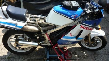

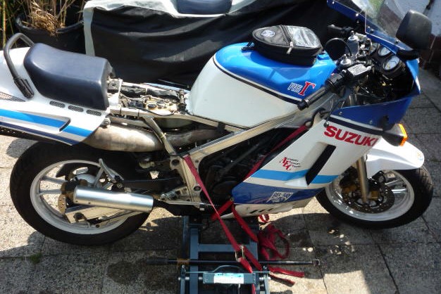

    als RG Neuling wollte ich heute unbedarft das originale gegen ein YSS tauschen.
    Auf was ist zu achten, wie stelle ich es am günstigsten an, ohne dass mir die Karre vom Schemel fällt :-)

  • Sitzbank und Heckverkleidung ab und dann am Heckrahmen mit Spanngurt oder Flaschenzug hochziehen?
    Gruß,
    Georg
    (Uli Peil im XJ-Forum)
  • Unter die querstrebe einen Wagenheber ansetzen. Dann musst du auch keinen auspuff abbauen

  • Notfall:
    Heute sollte mein neues YSS, was schon ein halbes Jahr im Regal liegt, eingebaut werden.
    Das alte habe ich demontiert, ging mit Hilfe eines Scherenhebers recht gut.
    Jetzt habe ich festgestellt, dass das neue ein falsches ist, eine Seite Gabelaufnahme.

    Jetzt steht die Kiste erst mal auf dem Bock.
