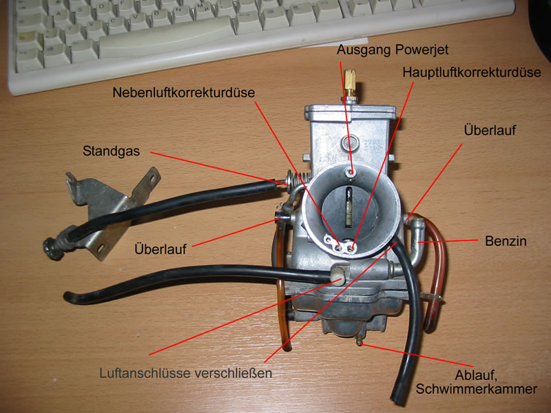

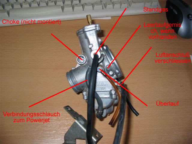

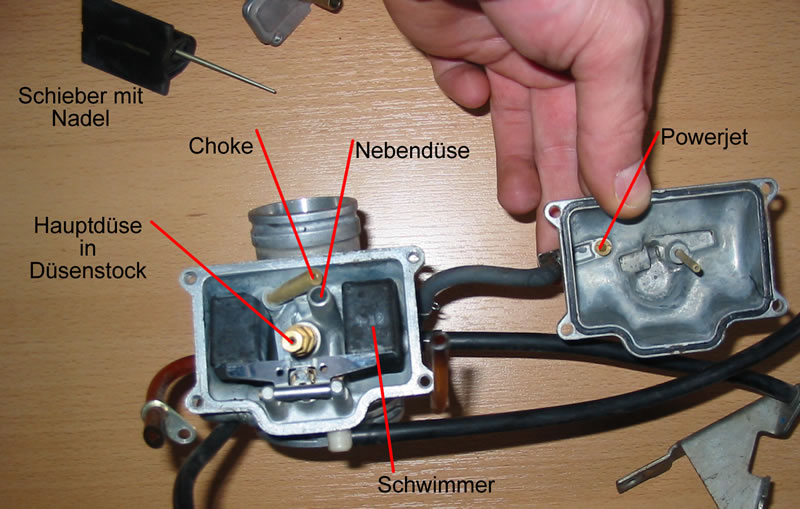

    Gibt es ein Bild, wo alle Düsen, mit genauer Bezeichnung und Einbauort bezeichnet sind (Bj.91)?

    Die 27,5er wäre welche Düse und sitzt genau wo? Die Luftdüse (1.1.) sitz genau wo (Bild wäre echt klasse, falls der Schwimmerkammerdeckel ab muss, brauche ich ja auch noch die Dichtung).

    Die Leerlaufdüse ist auf Hennings Bildern die Nebendüse. Die würde ich bei Anfahrschwäche auch grösser machen.
  • Die Leerlaufdüse ist auf Hennings Bildern die Nebendüse.
    :shushing_face: das sind nicht meine Bilder, die kommen von Tante Google
  • Nochmal auf die eigentliche Frage eingehend: Die Anfahrschwäche liegt meistens an zu magerem Gemisch "untenrum". Durch eine grössere Leerlaufdüse (Pilot Jet, PJ) bspw. 25 oder 27,5 (je nachdem was bisher verbaut ist) wird das Gemisch angefettet. Die Leerlaufdüse sitzt in dem Kanal neben dem Düsenstock/Hauptdüse.
    Die beiden kleinen Düsen im Venturi sind die beiden Luftdüsen für das Hauptgemisch (rechts, Hauptluftdüse, MAJ) und das Leerlaufsystem (links, Nebenluftdüse, PAJ).

    Schwimmerkammerdichtung brauchst du nicht neu, da ist ja ein O-Ring in der Kammer.
