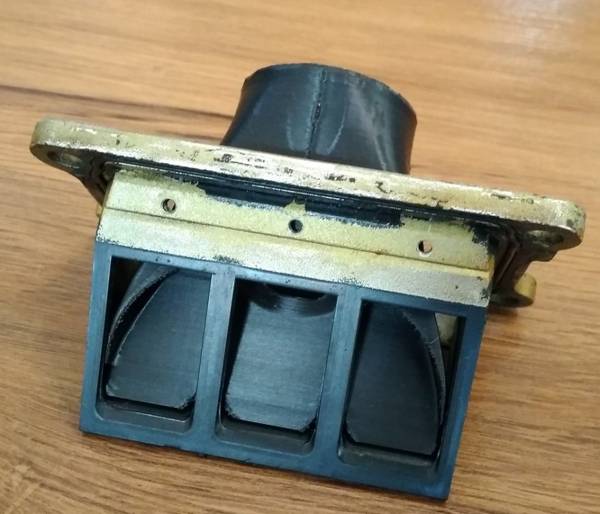

    Es sollte alles Serie sein außer der Jolly Moto Anlage. Die Zylinder hatte ich nicht herunten. Die Vergaser, Membrane, Ansauger hab ich genauestens kontrolliert und gereinigt. 2 Mal und die sollte man ausschliessen können.

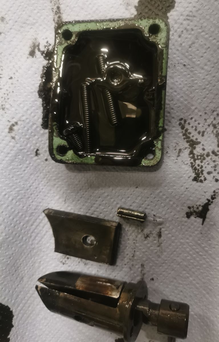

    Der Vorbesitzer hat gesagt das die Auslassschieber vor nicht alzulanger Kilometerleistung servisiert wurden. Ich würde aber gerne sicher gehen. Werkstatthandbuch hab ich, aber ich überlege auch es gleich einem versierten Schrauber machen zu lassen. Ich mag irgendwie hier nicht Lehrgeld bezahlen, auch die Zeit fehlt etwas.

    Prinzipiell würde ich zuerst mal die H-NLS Scläuche tauschen und dann mal checken.
    Aber ehrlich gesagt würde ich als allererstes den Motor in seine Bestandteile zerlegen und neu aufbauen. Bei 35tkm sind viele Teile in einem fragwürdigen Zustand, von eifrigen Vor-Bastlern mal ganz abgesehen. Potentielle Baustellen wären

    - AS-Schieber

  • 2. Gang und Tellerfeder fallen mir spontan noch ein. Außerdem natürlich alles was aus Gummi ist.
    Beim tauschen der Vergaser aber beachten das die Schwimmerkammern unterschiedlich sind. Evtl sind die ja auch schon vertauscht 🤔

    Ich dachte mir das vielleicht der Auslasschieber bei dem einen Zylinder nicht zu ist und deshalb die Zeiten einfach zu hoch sind. Kann man das irgendwie von aussen leicht einsehen?
