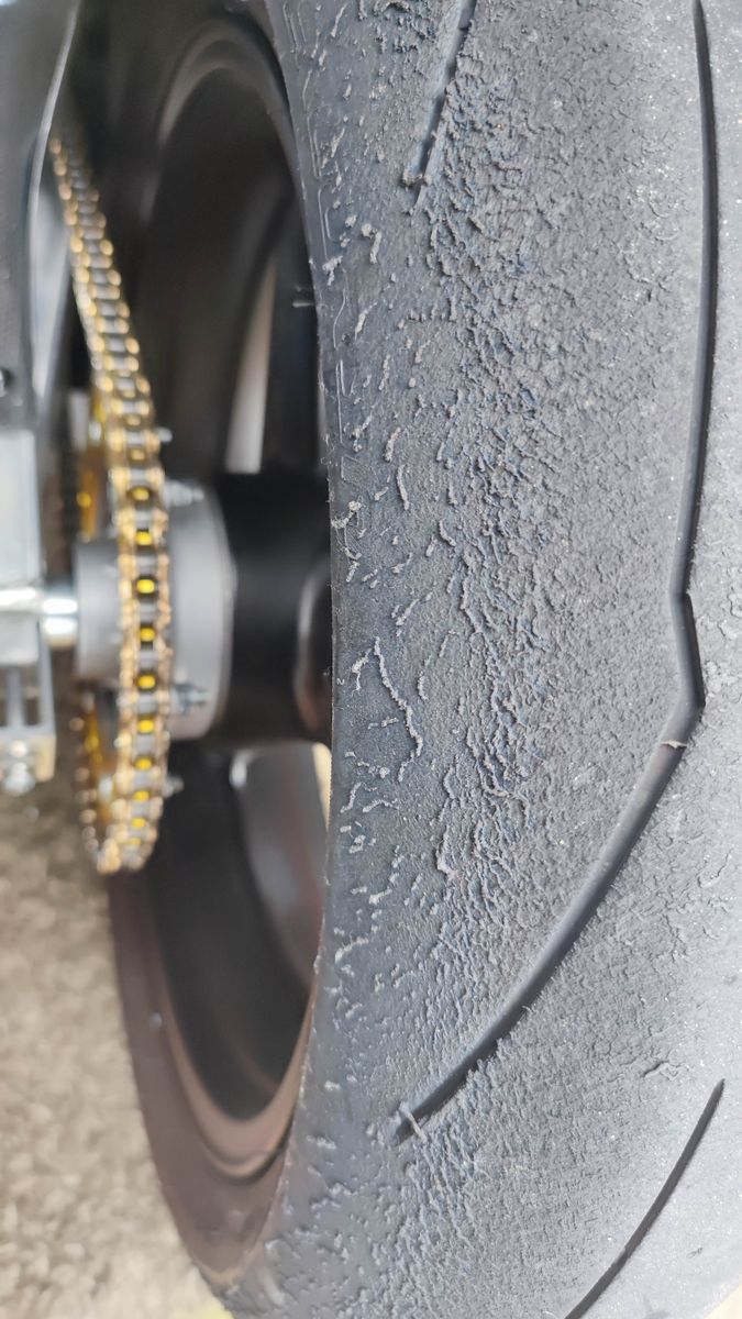

    Ich sehe gerade: PR? Was fährst dann hinten? 160/60 oder 180/55? Bin meine 160-er halt auf 4.5“ gefahren (mit „Angststreifen“ :hehehe: ).
    Gruß J-C
  • 160/60 auf der NXA auf einer meiner RGS fahre ich auf 4.5Zoll den gleichen Reifen, Angststreifen sollte es da nicht geben, auf dem kleinen Kurs in Groß Dölln sieht der wie folgt aus.
  • Joh mei.
    Meiner sah irgendwie ganz anders aus vom Laufbild. Aber da sehe ich es ganz außen auch 2mm glänzen. Aber Hauptsache es funktioniert :daumenhoch
