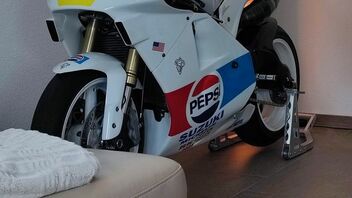

Ne ne, RGV500 oder so ähnlich.
Vorbereitungen für die 2t-Rennsaison IGK
Ich dachte im Wohnzimmer steht die NXA?
