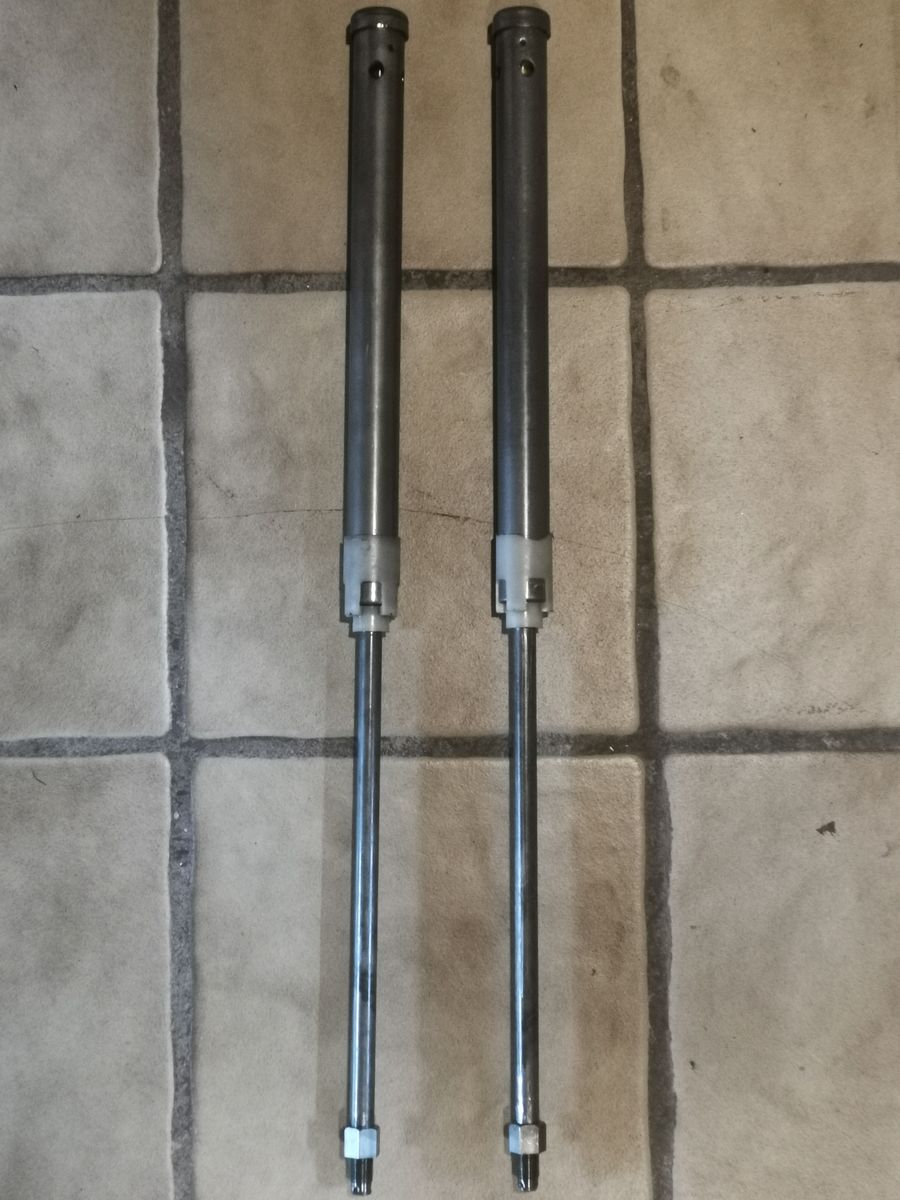

Gabel umbau RS 125 für die Rennstrecke

    Denke das ich in etwa eine gute Lösung gefunden habe. Das System ist OEM ZXR.
    Die Gabelkappe geändert, das System noch nicht. Dieses könnte noch angepasst werden um einen etwas größeren Federweg zu erreichen.
