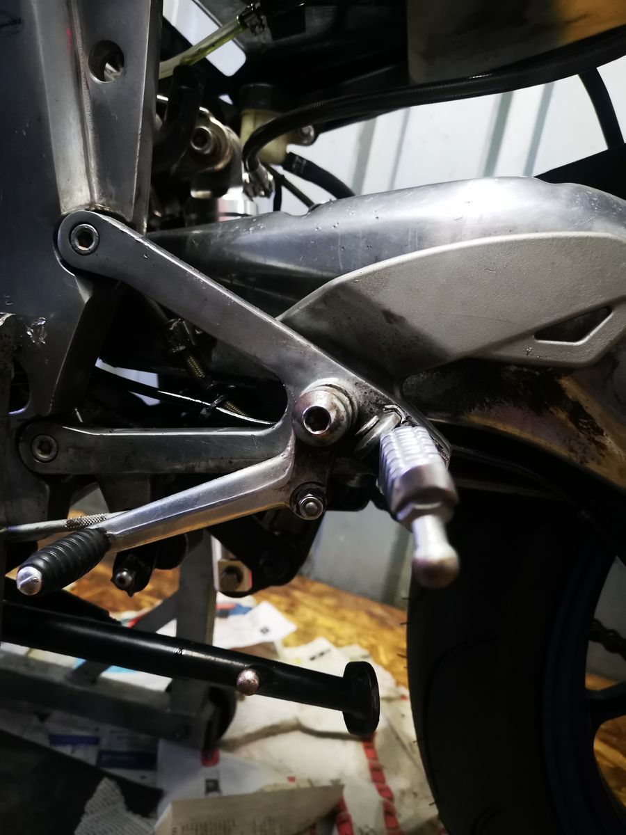

    So, wie auf dem oberen Bild kenne, ich zumindest, die Sicherungsringe von meinen Motoren.
    Hat eventuell auch einen einfachen wirtschaftlichen Hintergrund!
    Diese Sicherungen sind, ohne wesentlichen Nachteil, sowohl als Innen-, wie auch als Aussen-Sicherung einsetzbar und ersparen einfach doppelte Lagerhaltung beim Hersteller.

    Diese ringe können als Innen- und Aussen-Sicherungsringe verwendet werden.
    Es besteht eine Minimal geringere Wahrscheinlichkeit, dass die "Laschen" sich so weniger in den Kunststoff eingraben und oder aufgebogen werden.
    Ausserdem besteht ja jeine Pflicht sie zu verwenden, DAS steht jedem frei
    Die Reibung Iist auf ein Minimum reduziert, somit entsteht auch nur minimaler Verschleiss der Nut.
    Aber selbstverständlich darf jeder eine eigene Präferenz haben.
    Ich persönlich mages mittels eines winzigen Schraubendrehers die Ringe abmachen zu können, wenn, wie üblich, gerade wieder KEINE Spezialzange griffbereit liegt!

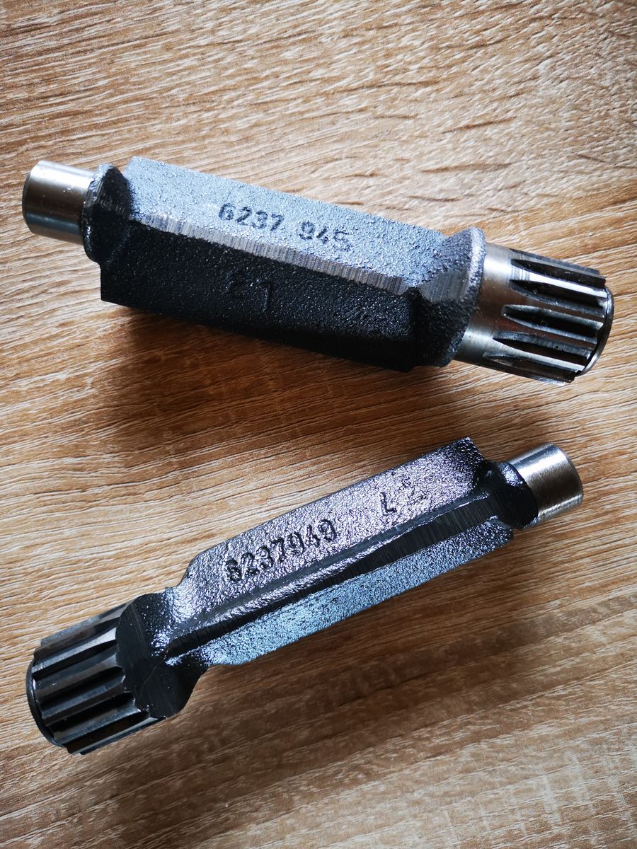

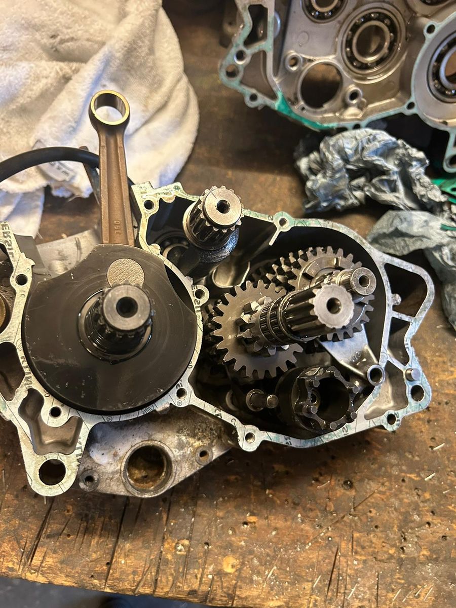

    Im Zuge meines Motor- Revisions/Tuning Projekts sind jetzt zwei etwas exotische Ersarzteile in meinem Bekanntenkreis aufgetaucht.
    Zum einen eine (abgespeckte) Kurbelwelle für den Rotax 122 (Danke, an Sven, für die Bilder) und zwei unterschiedlich schwere Versionen der Ausgleichswelle. (Danke, Andreas)
    Zu letzteren meine Frage:
    Welche Welle wurde wo (in welchem Modell) verbaut!?
    Bisher habe ich nur Gerüchte gehört.
    Gibt es hier jemanden mit profunderem Wissen oder Nachweisen dafür!?
    Es sind noch weitere Bestellnummern aufgetaucht, die im Wesentlichen Ersatztypen für (neu) nicht mehr erhältliche AGW sind.
    Bin wirklich gespannt, ob es irgendwo jemanden mit eindeutigeren Nachweisen gibt, wo die schwere Ausgleichswelle verbaut gehört, die leichtere ist möglicherweise die "Standardwelle".
    Aber wirklich selten ist die schwere Welle nicht, um zB. nur für SP Modelle zu sein.
    Durchaus möglich, dass im Kartsport die Lösung liegt, da kommen ja die Metall-Zahnräder für den Antrieb der AGW ja auch her.
