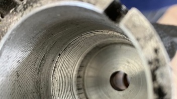

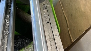

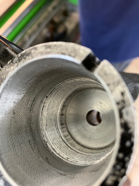

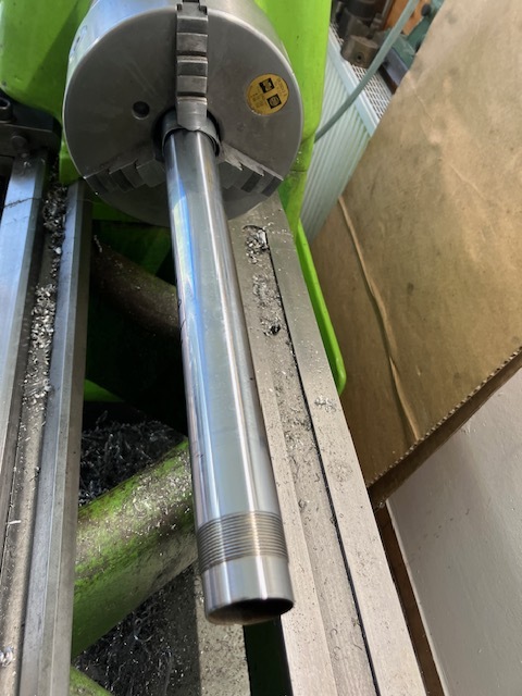

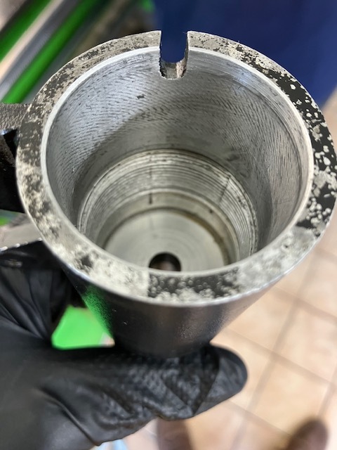

So, ich habe die Füße vom Dreher wieder bekommen. Leider hat er es nur bei einer Seite hin bekommen das Gewinde einzuschneiden.
Bei der anderen Seite wird das Tauchrohr nicht fest. Jetzt Brauch ich einen neuen linken Fuß.
Ganz schöner Mist…..
Update.....
Die Füße sind fertig und montiert. Der Dreher hat gesagt dass er das nicht nochmal macht....
Eigentlich kann man in eine 40 Bohrung kein 41er Gewinde schneiden.
Die Füße wurden auf 150 Grad erwärmt und dann auf die Tauchrohre "geschrupft"
