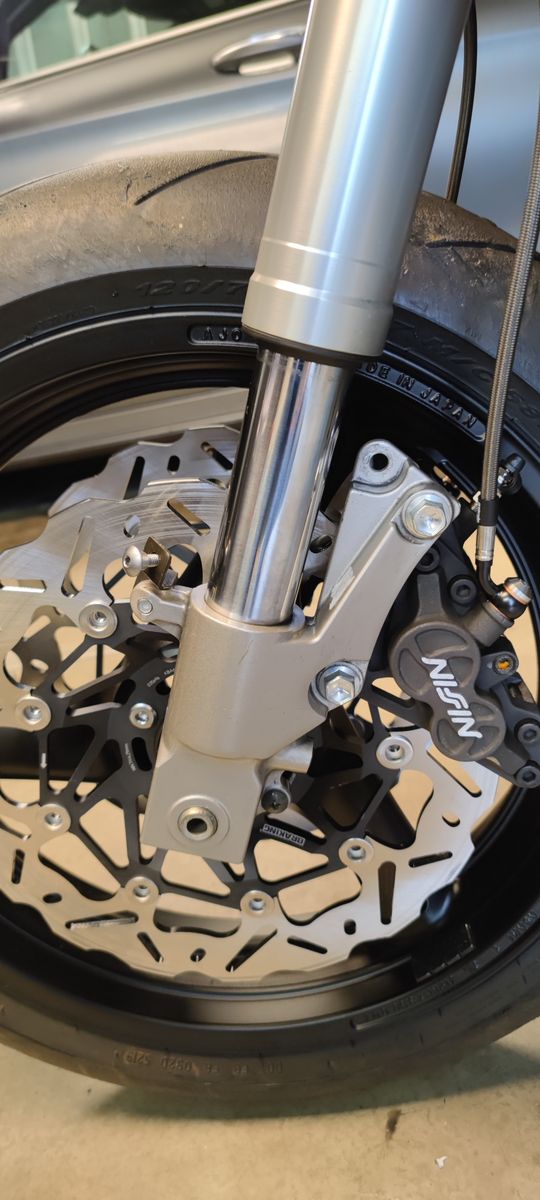

  • Hi Zusammen ich habe eine RG500 mit der RGV250 Schwinge und passender original Felge sowie eine GSXR1100 UD Gabel mit originaler 1100Felge. Nun ist meine Frage passt die RGV250 originale Felge ohne Anpassung in die 1100UD Gabel? Grund meiner Frage ist einen anständigen leichten Satz RGV250 Felgen zu besorgen sollte aber ohne jegliche Anpassung passen, Distanzhülsen drehen für vorne OK aber Scheiben,Lager etc müssen passen.

  • passt nicht.
    die 1100er hat auf jeden fall eine dickere radachse und ein größeres "lichte maß" zwischen
    den bremsscheiben wie die rgv.
    radachse 20mm zu 16mm
    "lichte" zwischen den bremsscheiben 94mm zu 92mm

    Ich denke durchaus das sich das mit größeren Radlagern (innendurchmesser und entsprechender Distanzbuchse) lösen lässt. Das Lichte Maß lässt sich durch unterlegen der Bremssättel mit 1,0mm Passscheiben angleichen. Passende Bremsscheibe mit dem Richtigen Lochkreis und den größeren Außendurchmesser gibt es sicherlich auch. Ich würde sagen, kein Hexenwerk.
    Ich hab sogar relativ easy eine Yamaha xj 600 Felge in eine Honda pc 31 Gabel adaptiert bekommen.
