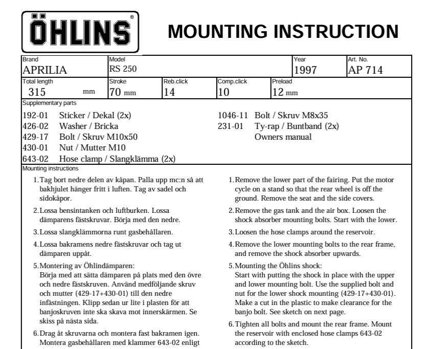

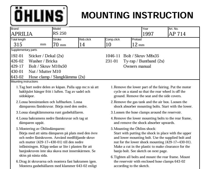

  • Welches Öhlins hast du gefunden, AP714? Das wird lange nicht mehr gebaut, entweder Lagerbestand, oder von Andreani neu angefertigt.
    Zum Öhlins gibt es hier im Forum verschiedene Meinungen, ich bin immer gut bedient gewesen mit dem Schwedengold, allerdings fahre ich ein angepasstes ttx in #1, für #2 baue ich ein SU002 um.
    Nicht zu vernachlässigen ist der bessere Wiederverkaufs Wert von Öhlins Komponenten gegenüber den aufgeführten Wettbewerbern, habe gerade ein ttx GP aus meiner RSV4 ohne nennenswerten Verlust in 3 Jahren verkauft.
    Hier noch einige Infos zur Abstimmung vom Öhlins:
  • Danke, ja es ist das ap 714 :winking_face: ist lieferbar, und amdreani Vertreibt der gute auch
