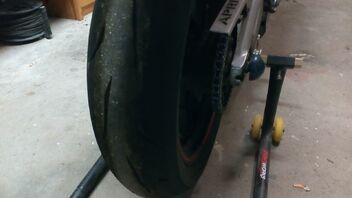

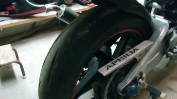

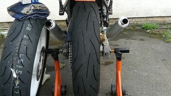

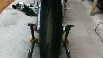

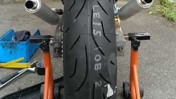

ZitatAlso ich find die Kombi 150 auf 4.5 super. Ich fahr die S20 Brückensteine so auf der RGV. Da bleibt kein Rand und es ist ausreichend Auflagefläche vorhanden. Ich rede allerdings nur von StVo Betrieb.
Ich fahre auch die S20 Kombi auf der Straße. Fährt einwandfrei
Auf der Rennstrecke walkt der Hinterreifen beim Rausbeschleunigen aber etwas. Hab aber auch das Fahrwerk nicht extra drauf abgestimmt, war nur 2 Turns um mal auszuprobieren und danach mit dem 160/60-er Racetec RR in K2 war wieder Ruhe am Heck.
Auf der Straße merkt man das allenfalls minimal im Vergleich zum Rennreifen (der hat schließlich Profil, da kann man den auch mal kurz ausprobieren )
