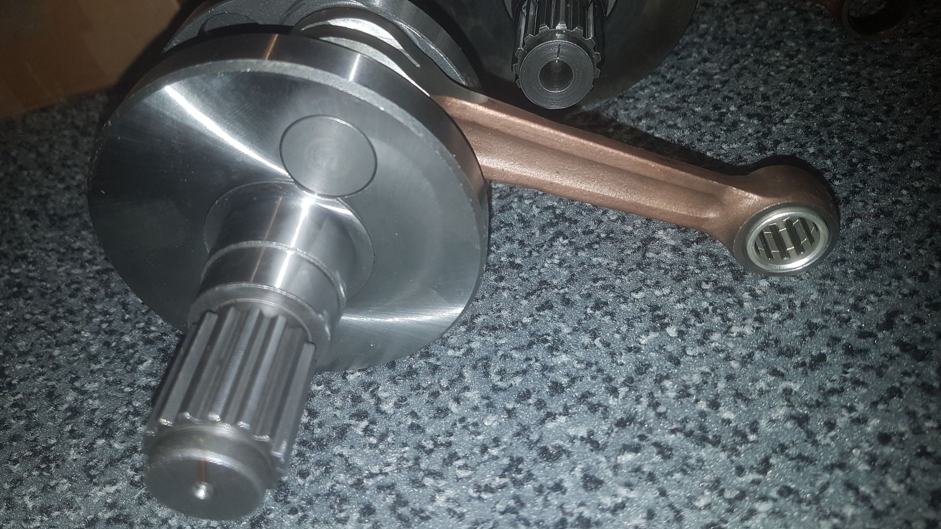

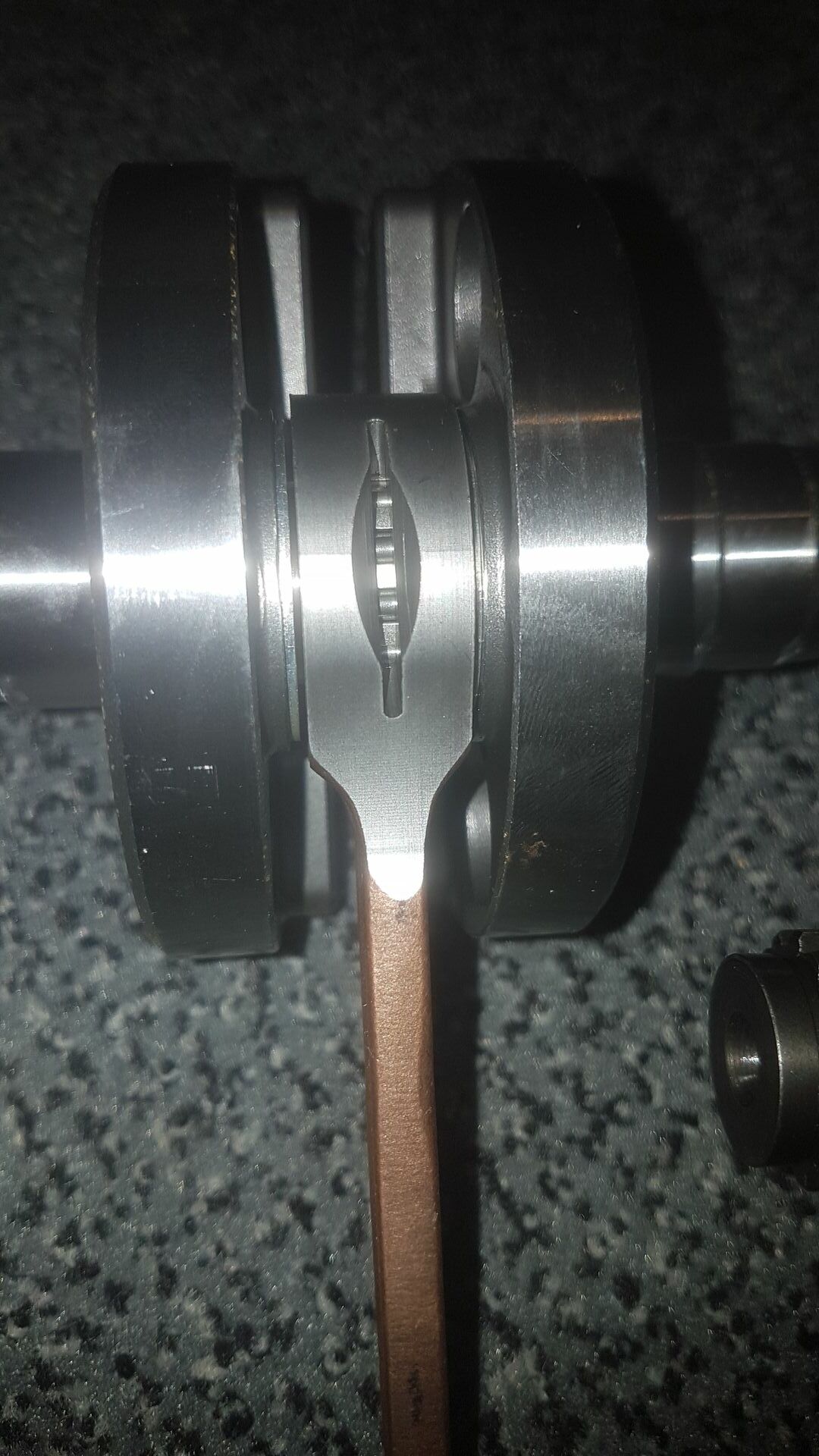

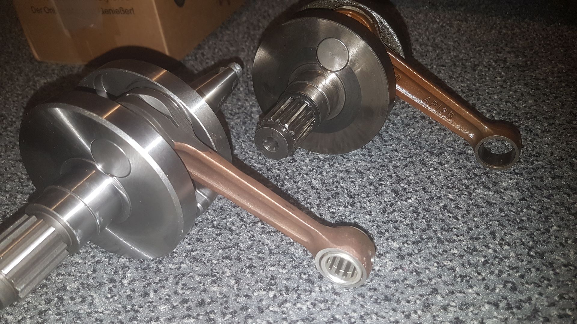

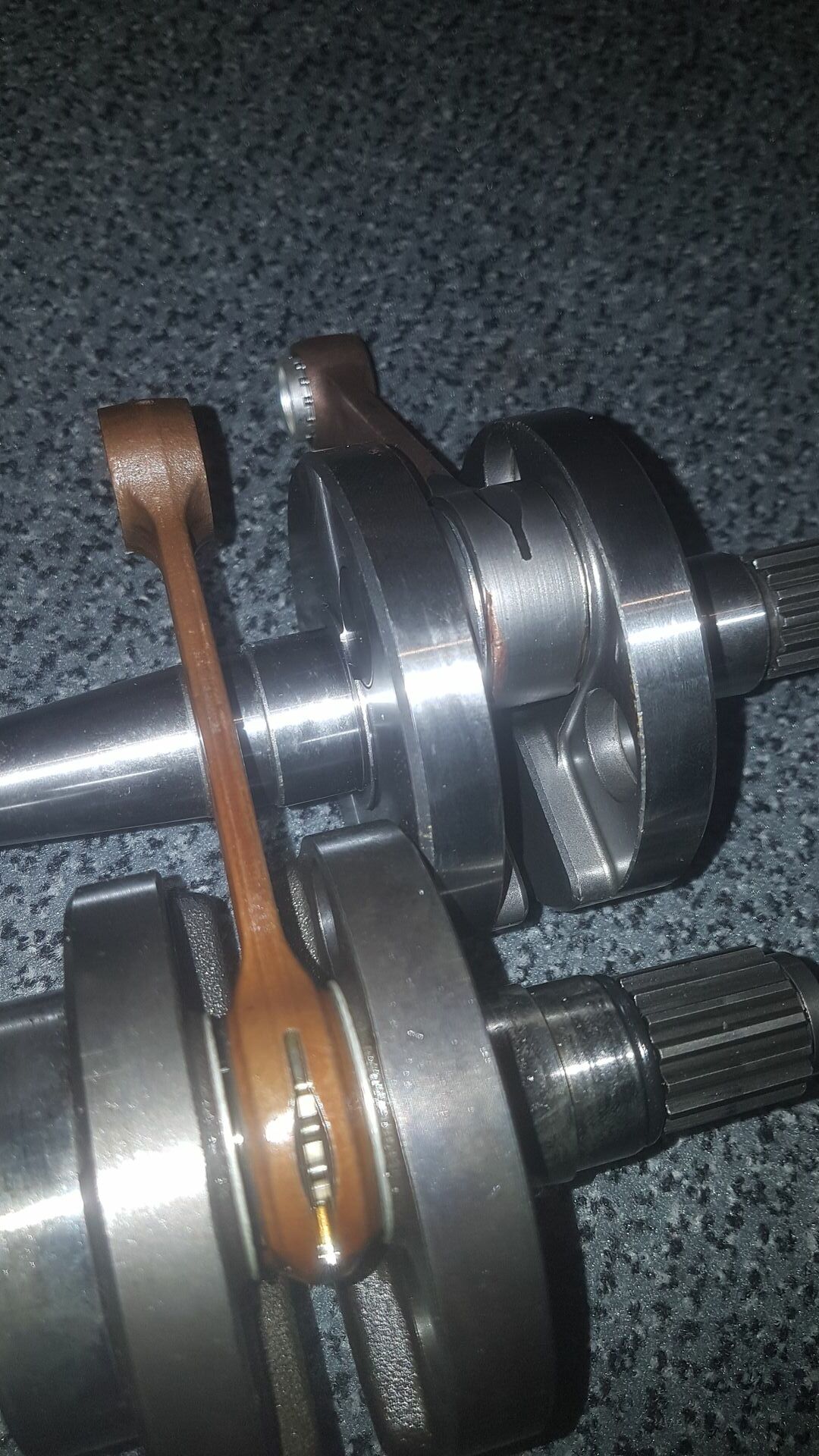

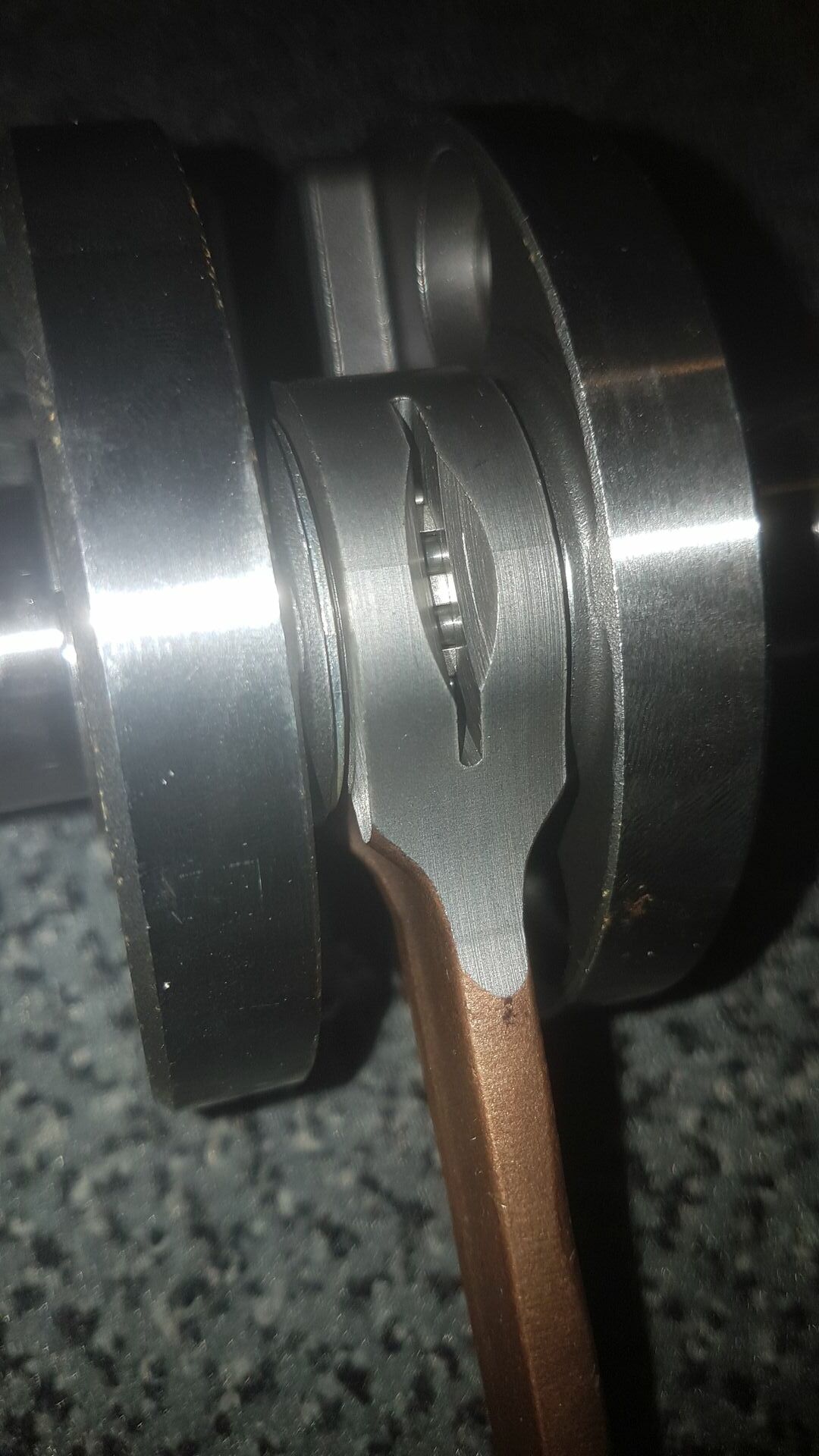

  • Ich habe mir so eine Welle von RD bestellt und mal gemessen, das Gesamtgewicht stimmt sehr gut mit der originalen Welle überein, ca 2430g
    Das Axialspiel am Pleuelfuß beträgt 7/10mm
    Der Rundlauf unter 1/100 mm primärseitig, Limaseitig unter 2/100 mm.
    Gegenüber dem original sind die Anlaufscheiben silbern und nicht bronzefarben. (In den Bildern zeige ich leider eine regenerierte Welle mit ebenfalls silbernen Anlaufscheiben)
    Vergleichsbilder sind im Anhang, die neue Welle ist die mit dem abgefrästen Pleuelfuß.
    Gefühlt hat das neue Pleuel mehr kippspiel wie das der Originalwelle, aber das muss ja nix heißen.
    Über andere Meinungen und Tipps bin ich gespannt

  • Danke für die Bilder+Infos.
    an meinen beiden Wellen habe ich unten axial auch 0.7-0.75mm Spiel gemessen.
    Einmal Orginalwelle/Pleuel mit 16tkm, und einmal eine überholten Welle (Pleuel hat auch die Aufschrift AP125) dieses hat etwas mehr Kippspiel, das läst sich auch minimal auf dem Stumpf verdrehen, aber Höhenspiel ist noch nicht spürbar
    dann habe ich noch einen neuen Pleuelsatz (Alfaerre) da, da ist das Kippspiel nochmal geringer.

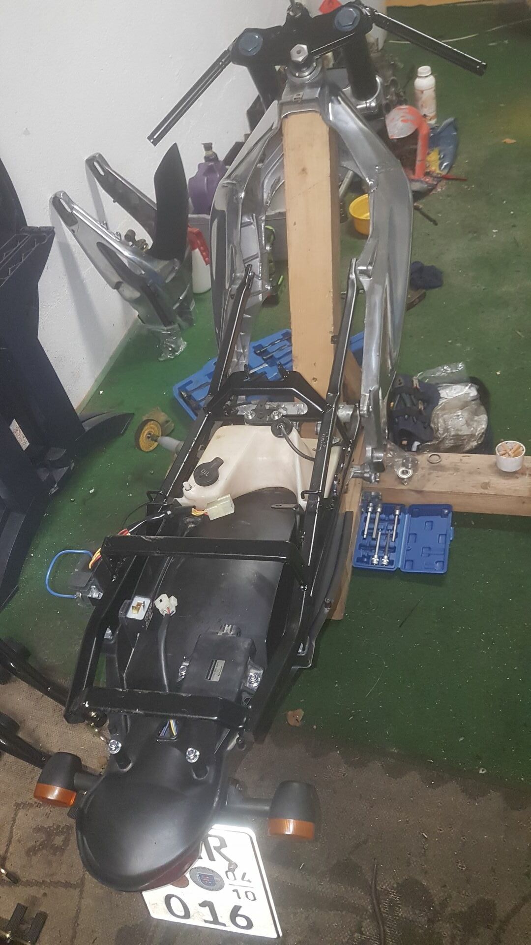

  • Es wird langsam!

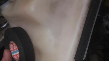

    Am Rahmenheck (auch 2K Lackiert) habe ich die "Bodenplatte", Rücklicht, Blinker Kennzeichenhalter, Sitzbankschloss und Ölbehälter angebaut. Damit der Ölbehälter nicht am Heckskelett scheuert wie es original der Fall ist, habe ich einen Streifen Gewebeband aufgeklebt.

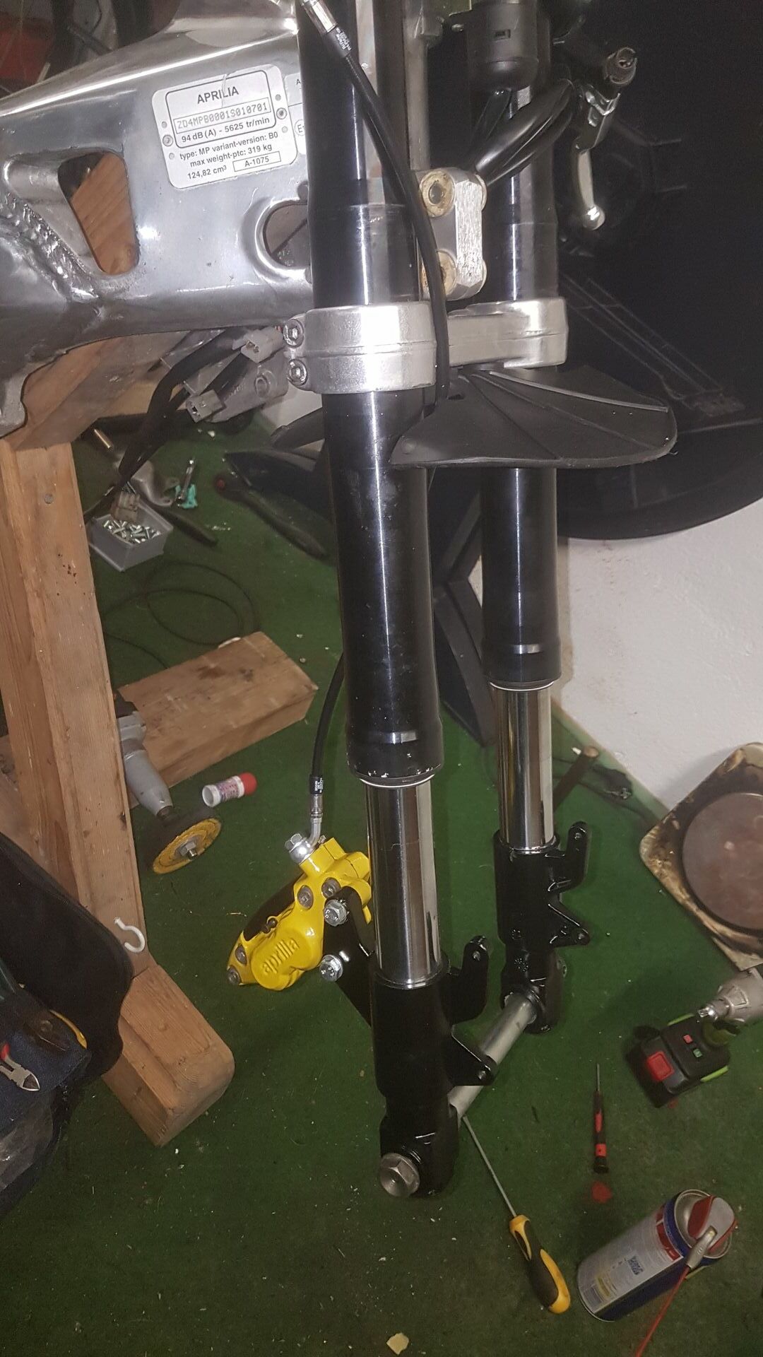

    Die regenerierte Bremspumpe ist angeschraubt samt neuer Stahlflexleitung.

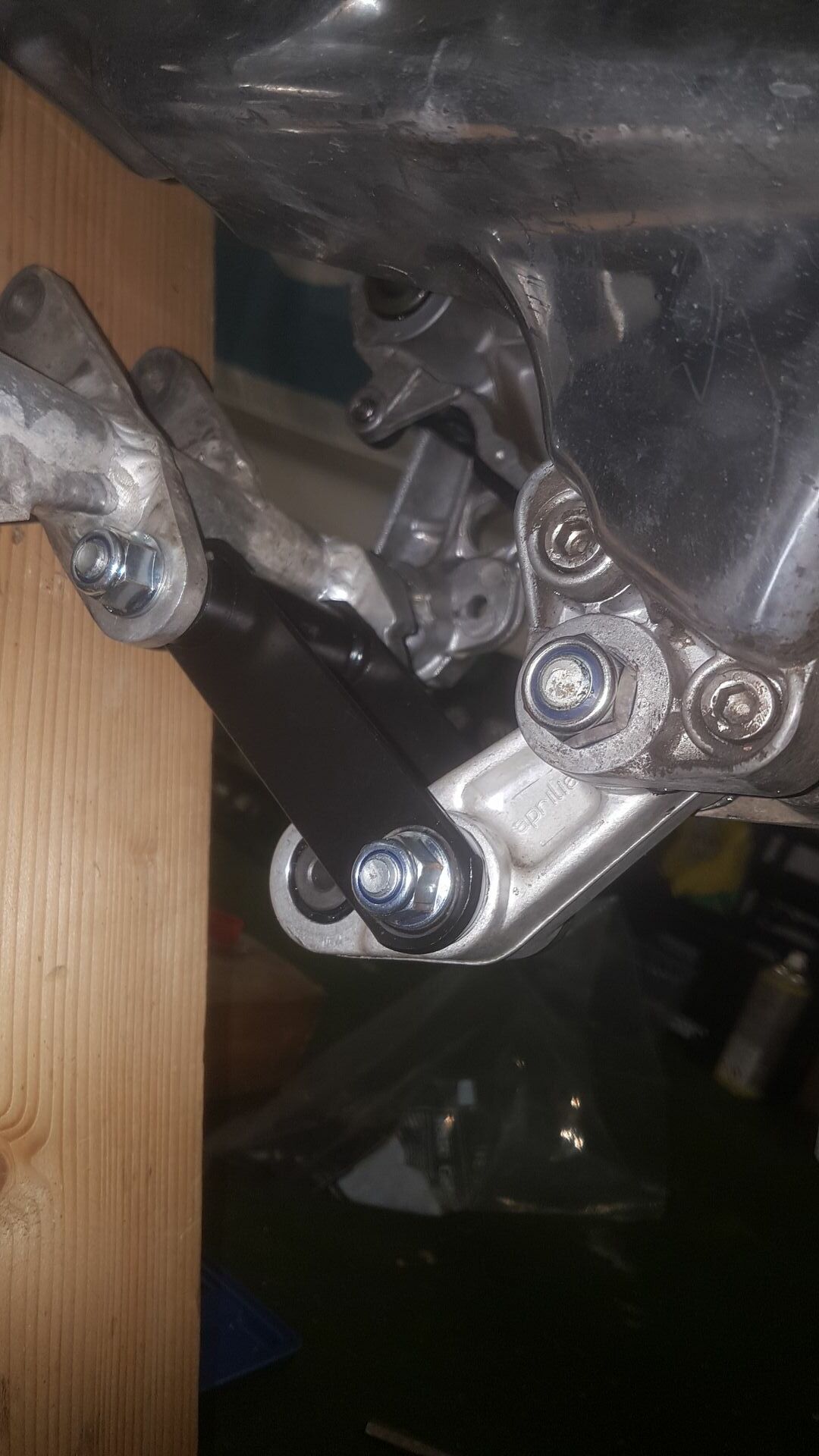

    Dank Rolands Tipp habe ich den letzten neuen Bolzen für das Federbein gekauft, welcher in die Umlenkung gehört. Alt vs neu:

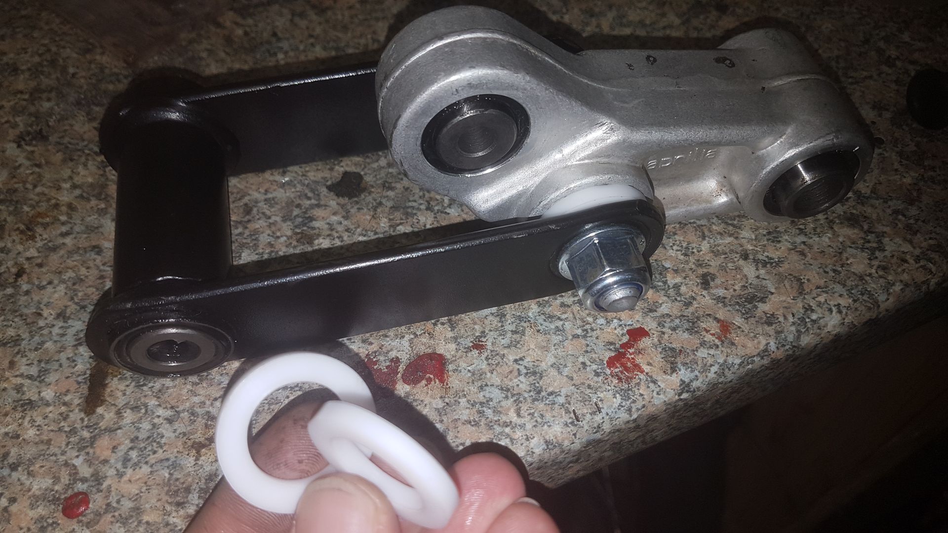

    Von Robynracing gab es neue Ringe aus dem 3D Drucker für die Umlenkung, diese ersetzen die originalen Ringe aus Moosgummi.

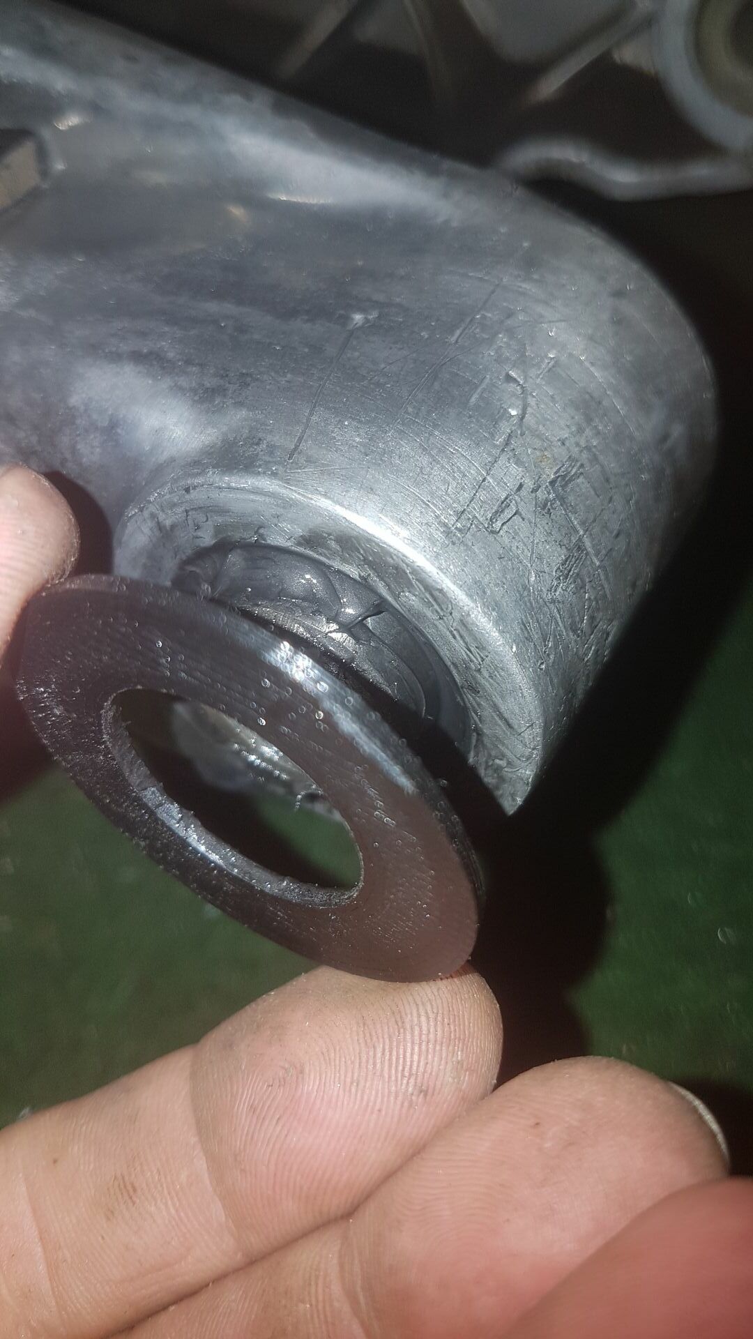

    Die 2 Plastikscheiben zwischen Rahmen und Schwinge hat ein Kumpel nachdrucken lassen, meine 2 Spenderfahrzeuge hatten jeweils nur eine Scheibe verbaut.
    Die Umlenkung ist samt Schwinge verbaut
    Die Muttern habe ich zusätzlich mit Schraubensicherung mittelfest gesichert, das habe ich an dem Bike bei fast jeder Schraube gemacht wo es Sinn macht. (Besser man hat als man hätte)

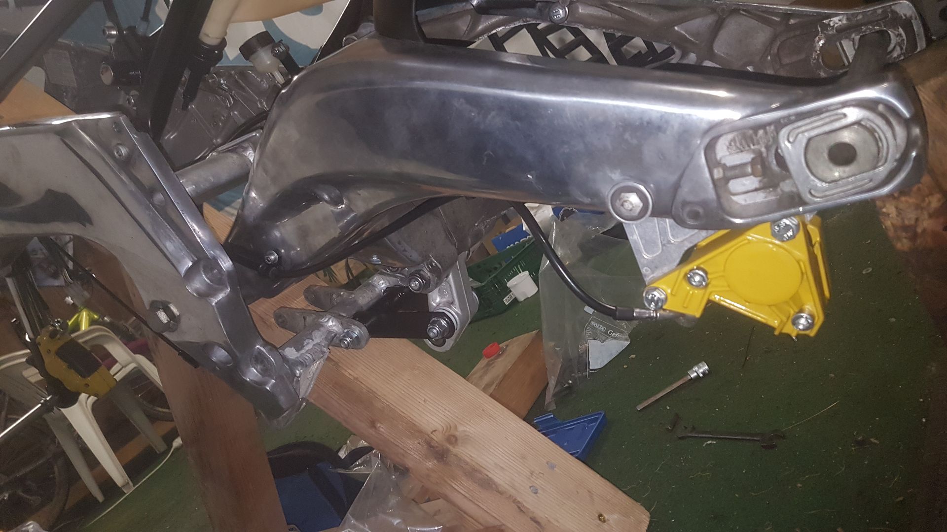

    Da die Schwinge dran ist kann jetzt der hintere Bremssattel ran sowie die zugehörige Stahlflexleitung mit neuen Haltern.
    Und da man nicht an alles denken kann musste ich die Bremsbeläge in ziemlich verdreht-knieender Arbeitsposition einsetzen :D
    Für die Bremszangen verwende ich Plastilube als Gleitmittel und Korrosionsschutz. Das Zeug kommt dünn mit dem Zeigefinger aufgetragen auf die Bremskolben, die Rückseite der Bremsbelagträgerplatte, auf den Haltebolzen und auf die "Spange" welche von oben auf die Bremsbeläge drückt.
    Mit Glück kann ich Dienstag meine Teile vom Pulvern abholen, dann kann ich im Rahmen weiter basteln.

  • Die 2 Plastikscheiben zwischen Rahmen und Schwinge hat ein Kumpel nachdrucken lassen, meine 2 Spenderfahrzeuge hatten jeweils nur eine Scheibe verbaut.
    Eine Scheibe auf jeder Seite wäre aber wie angedacht. Oder hattest Du insgesamt nur eine Kunststoffscheibe bei der Schwinge?
    Ja es war insg. Nur eine Scheibe verbaut gewesen. Jetzt hab ich auf jeder Seite eine Scheibe verbaut wie es sein soll.
