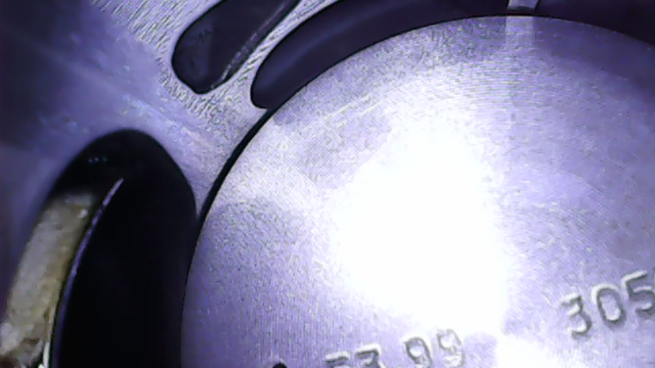

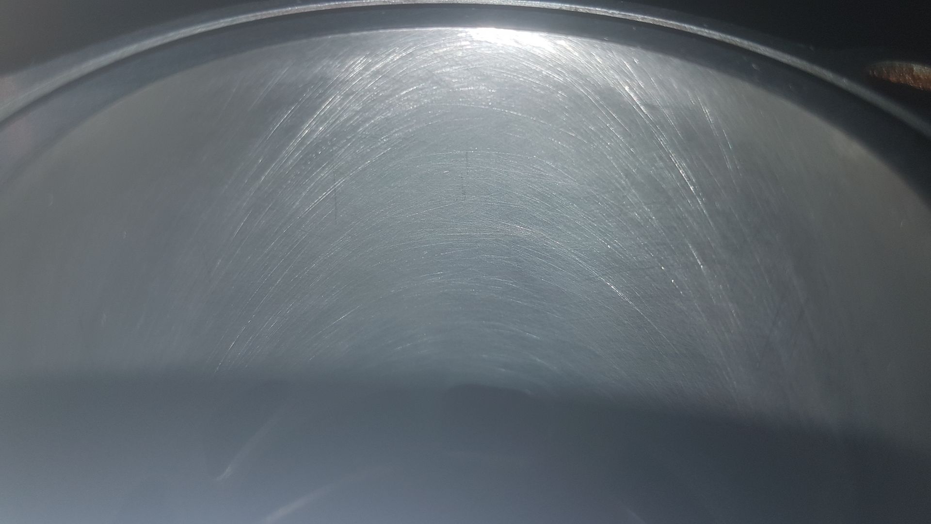

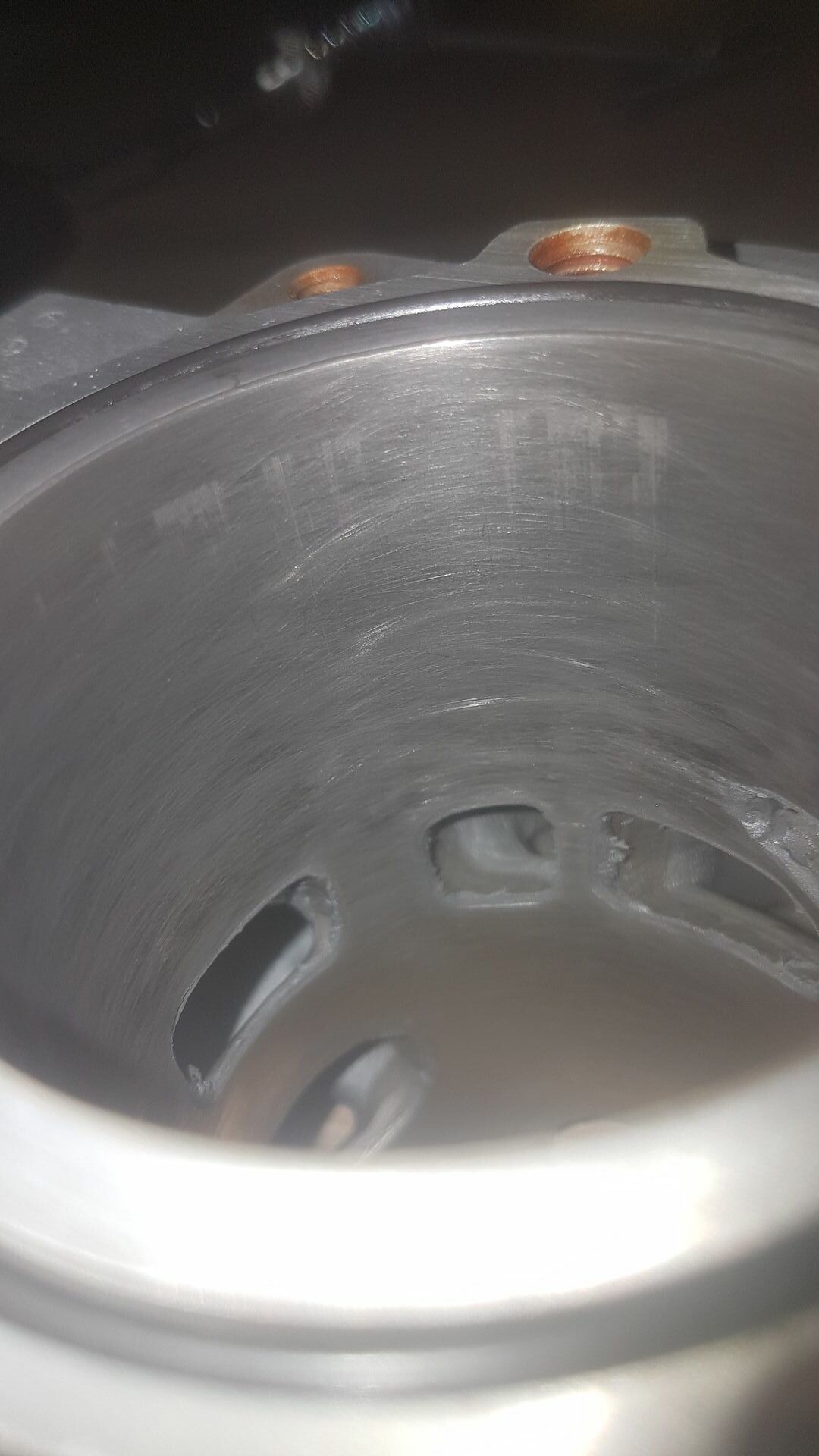

  • Ist schon ein paar Tage her, da habe ich besagten Zylinder gehont, nach 1/100 größer sah es so aus:
    Es sind noch Spuren sichtbar, ein weiteres 100stel später:
    Alles weg.

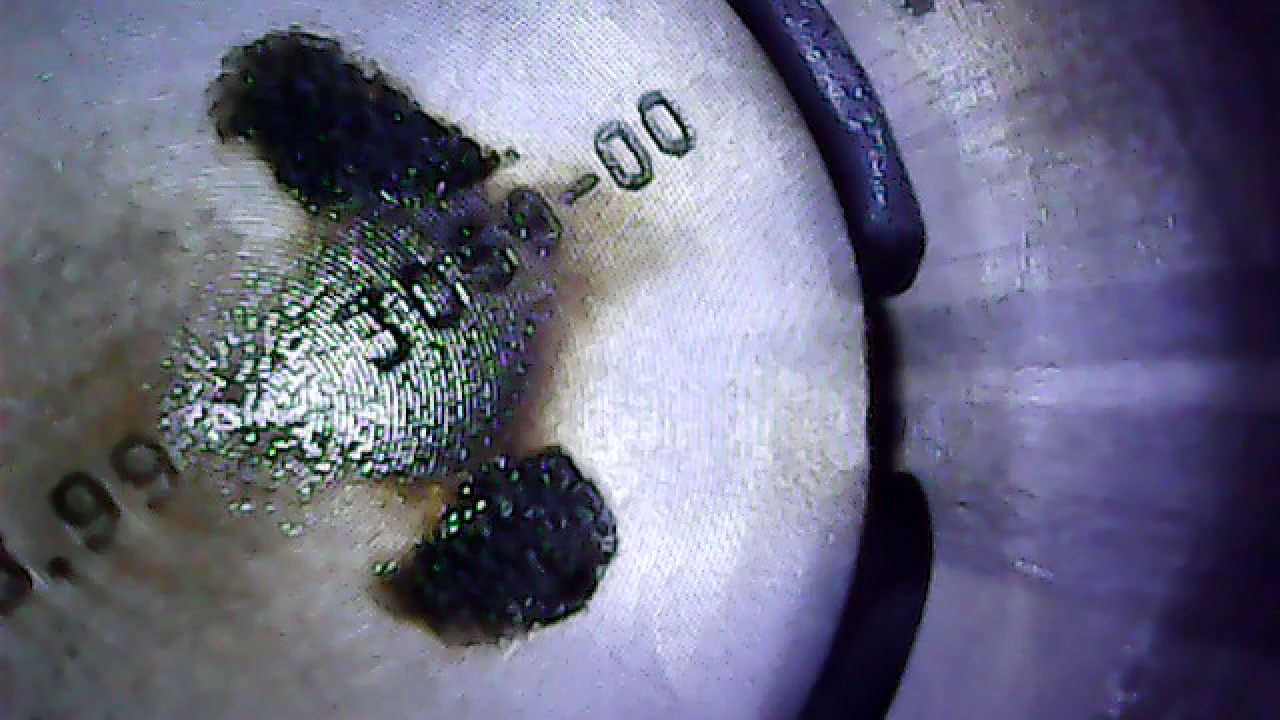

    Wie gesagt schon ein paar Tage her, dachte ich machst du jetzt alles sehr sanft. 10 Minuten ohne Kerze mit der Bohrmaschine auf dem Polrad geleiert, dann 3 Minuten laufen lassen, abkühlen, 10 Minuten laufen lassen, abkühlen, am Sonntag 80km gefahren, bis 6000 gedreht, gegen Ende auch mal bis 8000. Gestern mit dem Endoskop durchs Kerzenloch..
    Wieder der Teufel da, die Stärke kann man nicht erkennen, ich lasse den Zylinder aber nun drauf und sehe wie es weitergeht.

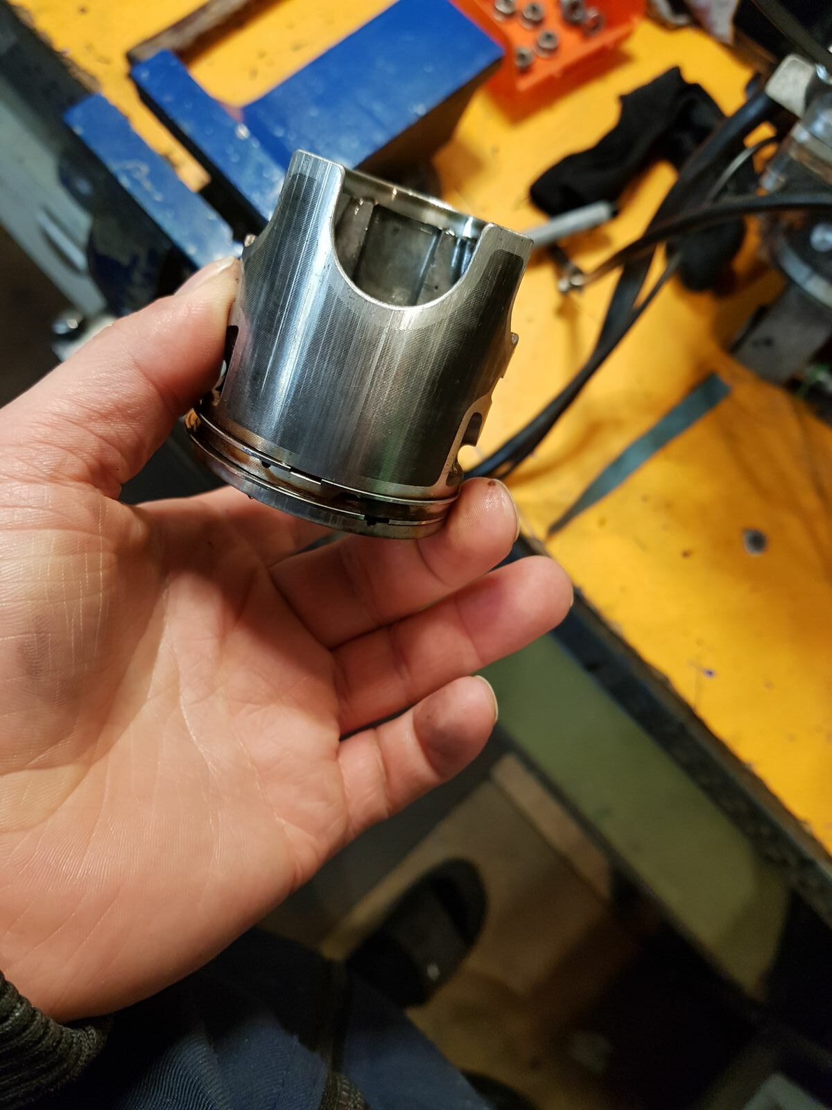

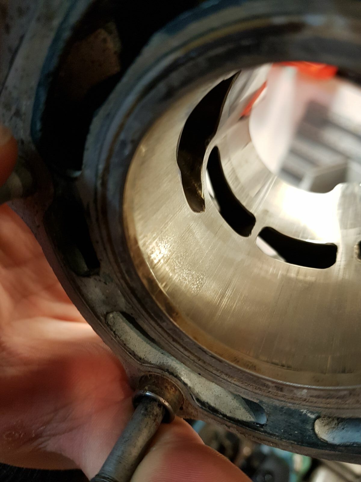

  • Im schlimmsten Fall siehts nach n paar tausend KM so aus :ichsagnix:
    Kolben hübsch, Zylinder eher weniger
  • Uiui,
    das sieht ja nach „Mikro-Fressern“ aus, es verschmiert da teilweise das Material der Beschichtung (?)
    Ich vermute mal man müsste die Kolbenringe anders beschichten, Molybdän oder so, damit sich Notlaufeigenschaften einstellen. Ich dachte aber bisher immer dass sich Nikasilbeschichtungen anders als Hartchrom mit Chromringen vertragen :nixweiss: Dort nimmt man ja die gerne die leicht brechenden Gussringe.
