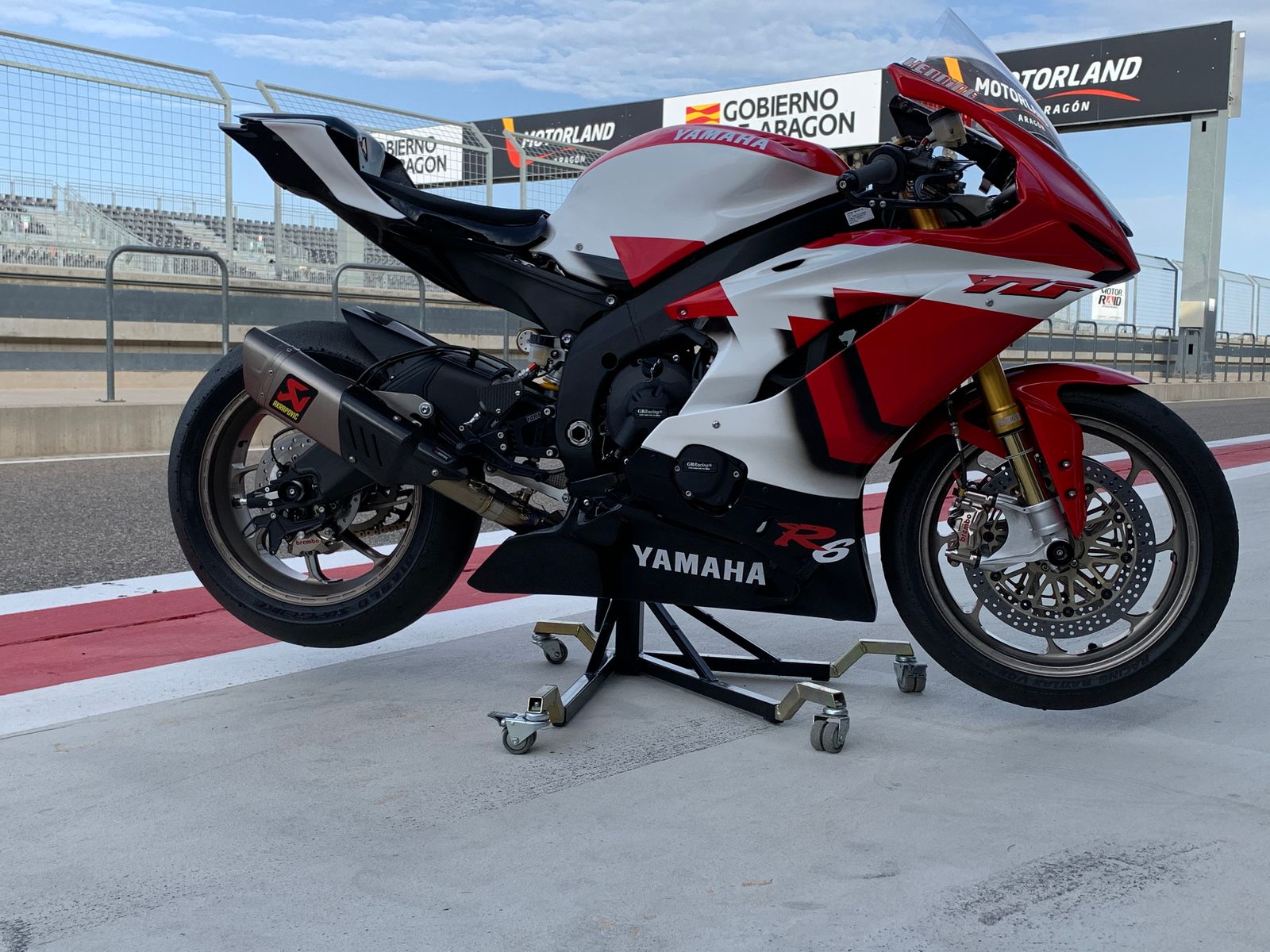

    Und ...... ich steh halt auf das Zeug und passt soooo schön zur 11er /15er R6 Gabel ^^ ^^
    Grüßle
  • ...... ich steh halt auf das Zeug und passt soooo schön zur 11er /15er R6 Gabel ^^ ^^
    :daumenhoch ich bekanntermaßen auch, bei meiner 27er gab es dann gleich das passende Pendant vorne
  • Very Nice,!! nur für die Gabel bin ich dann wohl doch noch zu langsam.
    Aber immer frei nach dem Motte lieber haben und nicht brauchen als ..... :)
    Das Design ist aber einfach Zeitlos :daumenhoch
