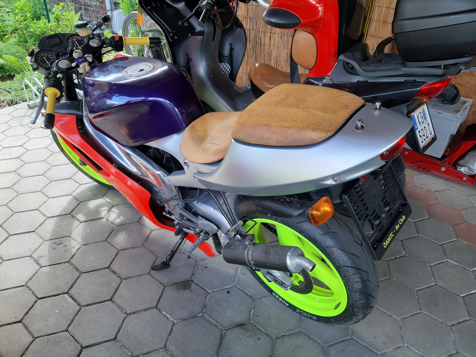

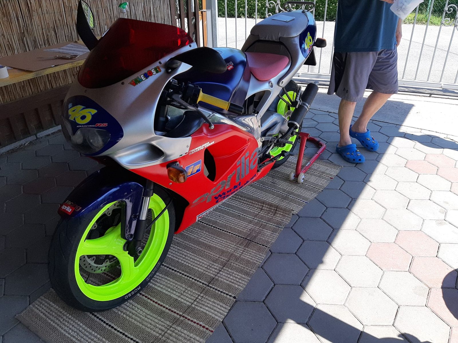

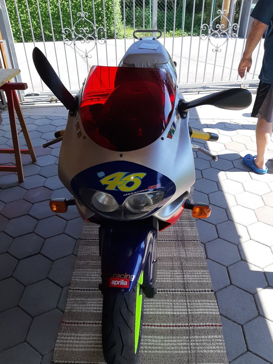

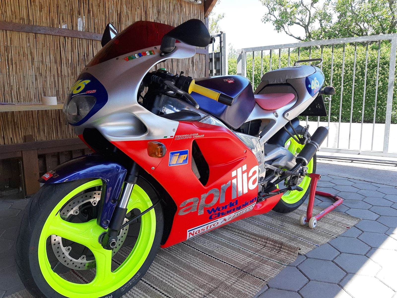

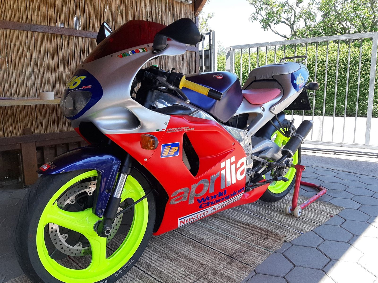

die Sitze sehen auf den ersten Blick wie Holzdekor aus

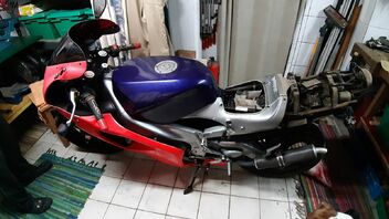

Motor Restauration Aprilia RS 125 - 2002
Is doch Sondermodell "Harlekin", dachte ich..
nein... nennt sich Rossi-Replica
haha das wäre ja richtig gschissen XD

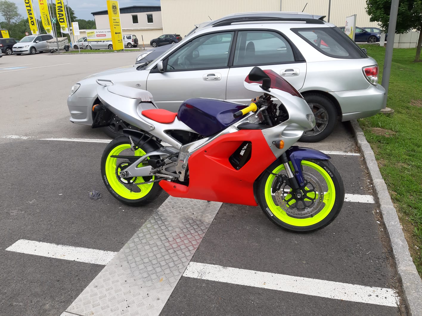

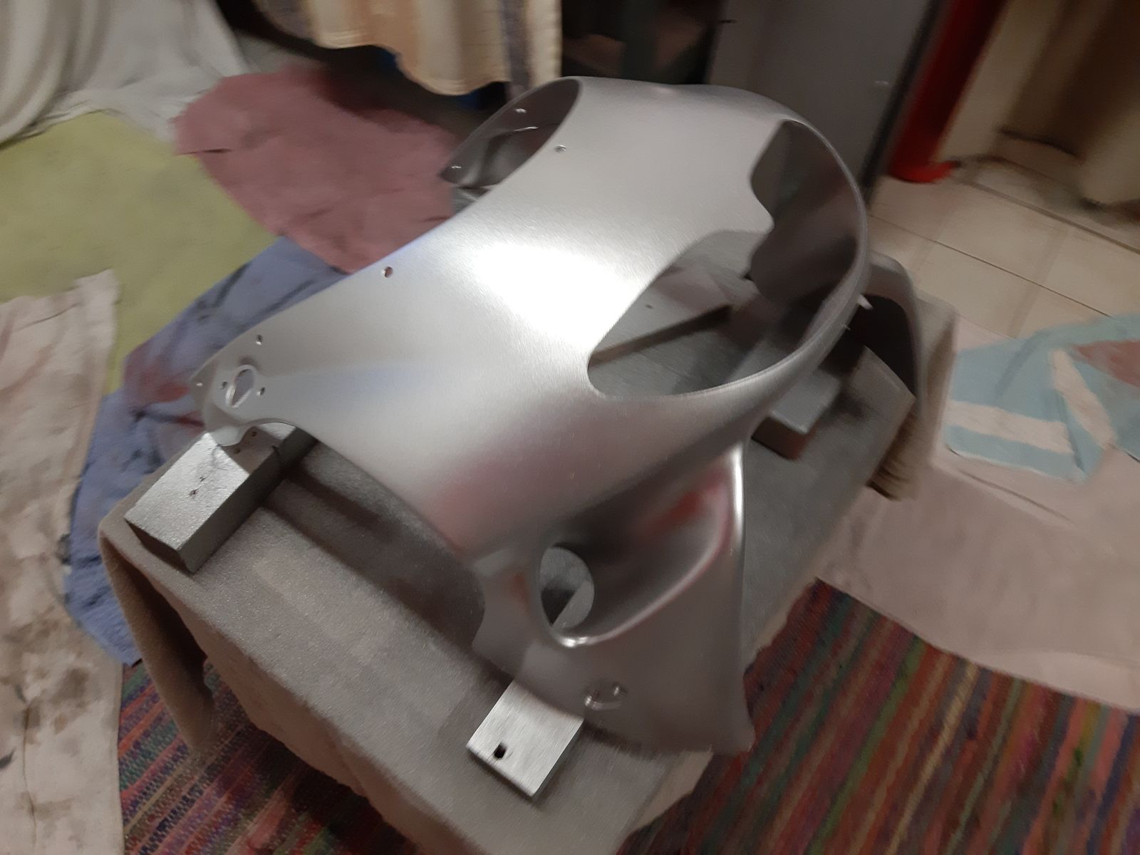

danke, hab sie aus UK bekommen :) bin aktuell noch am sitzbezug suchen, hätte gerne silber und rot, so wie es ab werk war.
Das sollte jeder Sattler auf Lager haben?
Fama custom bike seats, istn Bekannter von mir und Sattler, ser macht tolle Arbeit.
Falls du kein FB hast schreib mir ne PN dann geboch dir seine nummer bei interesse
spitze, ich schaus mir an :))
Die 97er Rossi Replica war der heißeste Scheiss damals.
Ein Kumpel hatte eine. Das war der Mädelsmagnet am Stausee, nicht wegen dem Kumpel
Schade, dass die Kisten damals alle so verranzt wurden. Ich hab meine damals selber 2 mal auf der Landstraße in die Planken und ein mal auf dem Nürburgring im Brünnchen abgeworfen.
Ich war Stammgast beim Lackierer :-D
ABER sie hängt noch immer in der Garage, aber in Teilen :-D

Wer heute ne originale Rossi hat sollte sie hegen und pflegen. Das sind Wertanlagen mittlerweile.

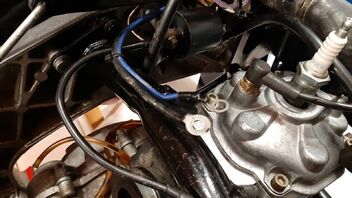

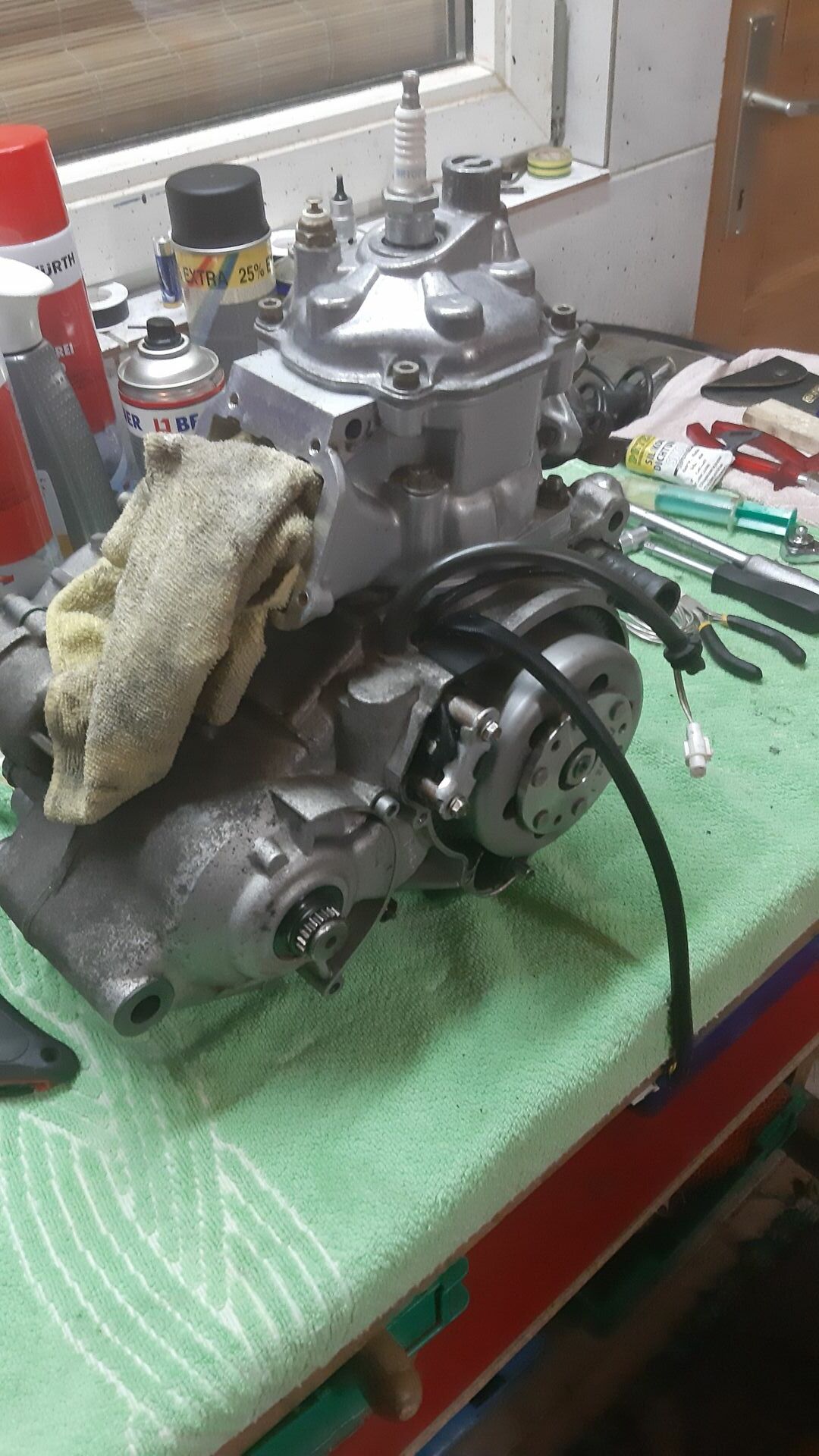

so seit freitag ist as gute ding offiziell für die straße zugelassen und ich durfte die ersten kilometer den neuen Zylinder einfahren.

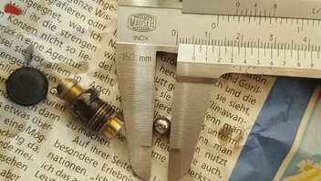

natürlich lief wiedermal nichts so wie geplant... habe aktuell folgende problemchen
Vergasersetup:
Hauptdüse: 130
Düsennadel: X56
Düsenstock: AV256
Nadelclip: 3. Kerbe von oben
Leerlaufdüse: 65
Gasschieber: 40
Zündkerze: BR10EG
Bei diesem Setup hatte ich das Problem das ich zwischen 4000 und 5000 Touren ein Stottern hatte, war ich über diesen 5000 Touren und habe mehr Gas gegeben konnte ich das Stottern überwinden und der Motor dreht sauber noch. Eigenartigerweise lies sich das Standgas nicht korrekt einstellen. Blieb zwischen 3500 und 4000 Touren hängen.
Habe dann am Setup die Düsennadel zu einer X02 geändert. Dreht jetzt wunderbar von unten durchgehend hoch, ohne Stottern etc..
Meine Angst ist allerdings jetzt, dass ich aufgrund der Nadeländerung eventuell ein zu mageres Gemisch (weil dicker?) fahre? Kerzenbild passt eigentlich...
Zusätzlich bin ich am überlegen ob ich zu ner anderen Zündkerze wechseln soll/muss ? -> Champion C55 ?
Zu sagen ist noch, dass aktuell der Polini 154cmm Zylinder verbaut ist (vom Vorgänger montiert worden)
Vielen Dank für Eure Einschätzung :)

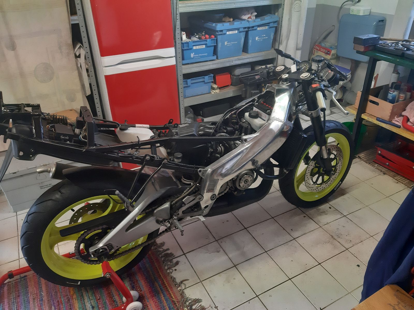

So habe lange nichts von mir hören lassen... allerdings ist mein Projekt nach knapp 2 Jahren endlich abgeschlossen... vielen Dank für eure großzügige Hilfe...
Sehr schön!
