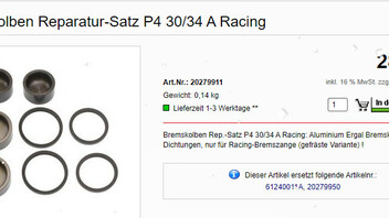

Die Ersatzteilnummer lautet 20279911 , so steht es auf dem Beutel den ich vorliegen habe. Dieser Kit wurde mir für die Guss Zangen P4 34/30 verkauft.
Wenn ich diese Nummer eingebe bekomme ich jede Menge Angebote und den Hinweis für die CNC / Racing Zange. Ich denke mal der Kit ist für beide Zangen.
Hier der Händler hat sogar Maße dazu geschrieben. Vergleiche mit deinen alten Kolben und dann biste schlauer.

Zur Info,
Die oben verlinkten Kolben passen NICHT.
Die gegossenen Zangen haben 20mm hohe kolben statt 16,3mm.
Suche also weiterhin...
Wou, hast du nix im Zubehör bei BTS? 34x20
34.00 gibt's keinen einzigen. Der hier hat 33.90x21
