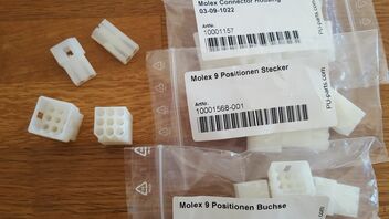

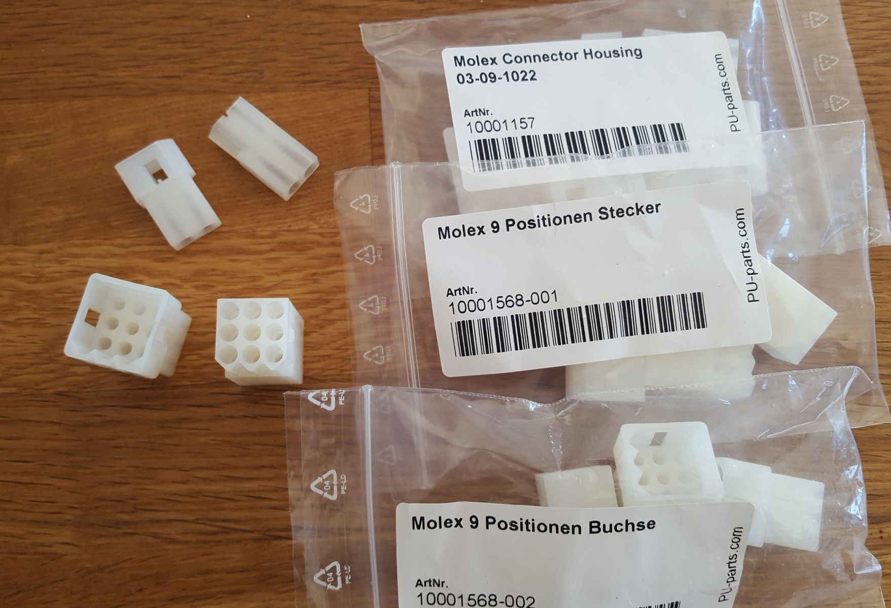

Die Stecker der RS125 habe ich hier gefunden und mal geordert. Es gibt aber leider nur die 2er und 9er.
Preis 0.56€
https://pu-parts.com/molex-9-positionen-buchse
