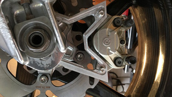

84 mm CNC Bremssattelhalter hinten RS 250

  • Was wäre denn, wenn man eine Alu-Platte in Form bringt, die drei Löcher im Wunschabstand spindelt und Schwingenführung und Lochverstärkungen aufschweisst?
    Keine große Sache und geht in Heimarbeit mit ohne CAD und Fräse...

  • mato hat recht
    einfach die ankerplatte zuschneiden und verbohren.
    ich würde aber gar nicht aufschweissen sondern das stück zum kontern verschrauben.
    gruss stihl

  • Sieht :kotz: aus, hält vermutlich nicht und ist nicht Dein Moped!
    Und würdest Du Dir aus genannten Gründen auch nicht anbauen :teacher:
    Original von gassenfighter
    Das ist die Negativ-Form zum Gießen :respekt:
    Maximal!
    Eher ein Fehlversuch :shock:
