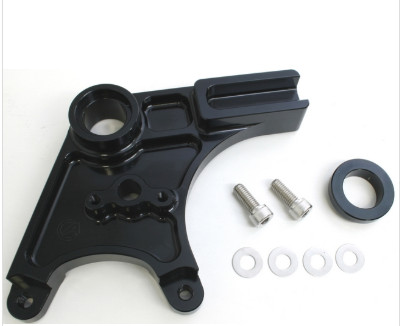

ZitatOriginal von Henning #17
zum Vergleich, der gefräste Halter von T12-Tech (Mathias aus DK) kostet incl. Halter für den Tachosensor 110,-€, daherfür das Angebot von Frank.
Ich finde der Mathias aus DK macht da viele schöne Sachen. Die Kontur seines Bremssattelhalters aus meiner Sicht ergibt bzgl. dem Kräfteverlauf nicht so viel Sinn ![]()
Was wiegt das Originalteil eigentlich? 300gr?
Ich hatte letztes Jahr so ein Teil mal Pi mal Daumen modelliert. Vielleicht ergibt sich ja daraus ne kleine Inspiration.
Mathias fährt sein Programm scheinbar zurück, der Kettenspanner ist bereits nicht mehr lieferbar ![]()
Welche Version vom T12-TEC Bremssattelhalter meinst du? Die in meinem Post abgebildete 2020 Version, oder die vorige, ausgefräste Version?
Henning
Henning
Eigentlich beide. Seine Aufteilung in zwei Fenster ergibt nicht so viel Sinn. ![]()
Auf jeden Fall hat er das Teil halt gut stabil ausgelegt.
Weiss jemand was ueber das System mit der haengenden Bremszange mit Abstuetzung ueber eine Zugstrebe. An sowas waere ich interessiert, habe aber nichts darueber gefunden.
Warum möchtest du eine Zugstrebe? Die hängende Bremszange kommt doch auch ohne aus, bzw. nutzt die Abstützung an der Schwinge:
Soweit ich mich erinnern kann, ist bei dem System der Bremssattel oder Halter beweglich und die Belaege tragen optimal. Die Zugstrebe ist eben dazu da, dass der Bremssattel/Halter in der Stellung bleibt und sich nicht um die Achse dreht.
Das ist vom Prinzip her generell richtig, hat aber ein höheres Gewicht zur Folge. Wird m.M. heute nur noch bei einigen Moppeds mit Einarmschwingen eingesetzt, da dort die Trägerplatte nicht direkt an der Schwinge fixiert werden kann. Die Beläge liegen auch bei der Lösung, wie auf meinen Fotos gezeigt, optimal auf der Bremsscheibe an.
Ich möchte den schweren original Bremsanker loswerden, die Position der Bremszange optimieren und auf einen modernen 84mm Bremssattel wechseln. Zusätzlich muss natürlich die Position des Tachosensors Beachtung finden (für MK2 User), ansonsten sind die Bremsanker LD und LD01 baugleich.
Also so schwer ist der originale Anker gar nicht, sofern er aus- und abgefräst ist. ![]()
Das Argument mit dem Sattel kann ich aber verstehen.
