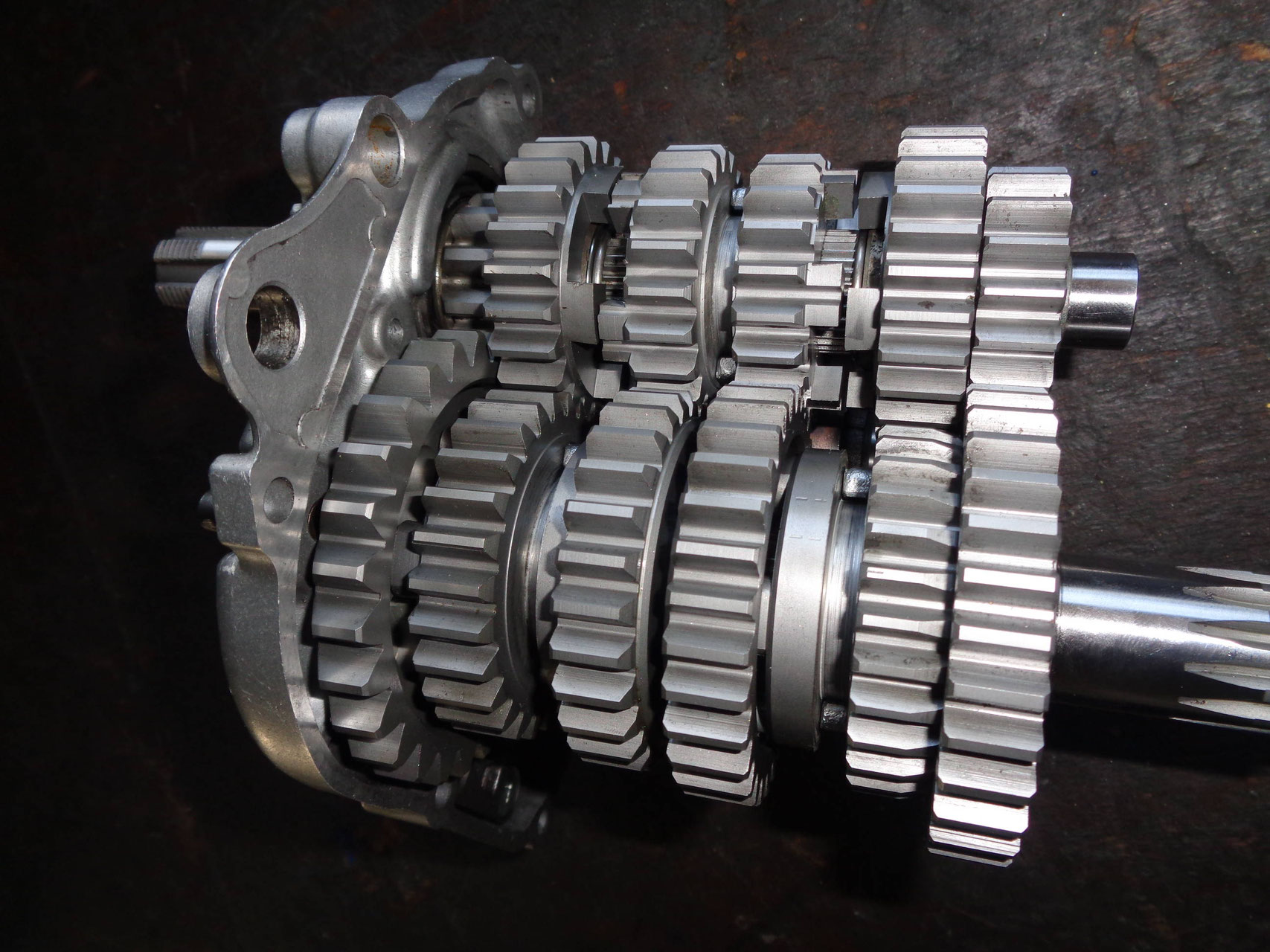

  • Das Getriebe ist eine komplette Neuentwicklung vom Di Martin Slancar alias https://www.classic-tech.at
    Ich habe mittlerweile schon 3 davon bei Freunden eingebaut.
    Bei einem Kumpel hatte ich die Möglichkeit nach der Einfahrzeit (Motor wurde komplett neu aufgebaut) über 100 km damit zu fahren und danach beim Slancar am Prüfstand zu testen.
    Die Wellen sind feinverzahnt, alle Schalträder haben 5 Schaltklauen. Das 3te, 4te, 5te und 6te Gang Freilauf - Zahnrad ist jeweils vollrollig Nadelgelagert. Das 1te und 2te Gang Freilauf - Zahnrad ist jeweils mit käfiggeführte Nadellager gelagert. Kickstarterzahnrad ist dabei.
    Für das genaue Ausdistanzieren der Wellen sind mehrere Shims ebenfalls dabei.
    Nur die jeweils kraftschlüssige Seite der Schaltklauen ist hinterschliffen.
    Ich kann bestätigen, dass sich das Getriebe Butterweich schalten lässt.
    Auch ohne Kuppeln schaltet es sehr gut.
    Der Gammakarl ist natürlich mittlerweile auch involviert.
