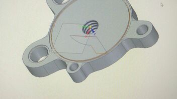

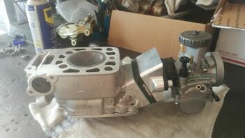

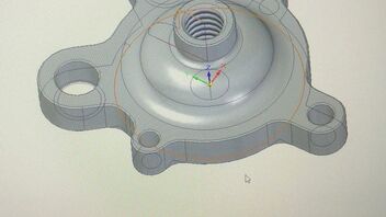

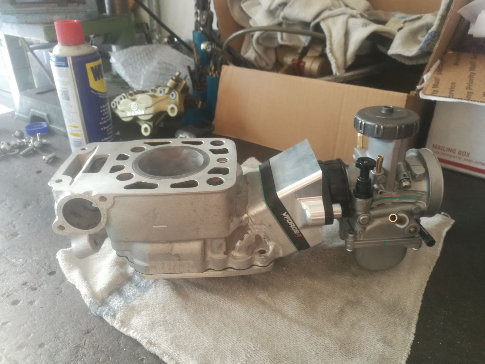

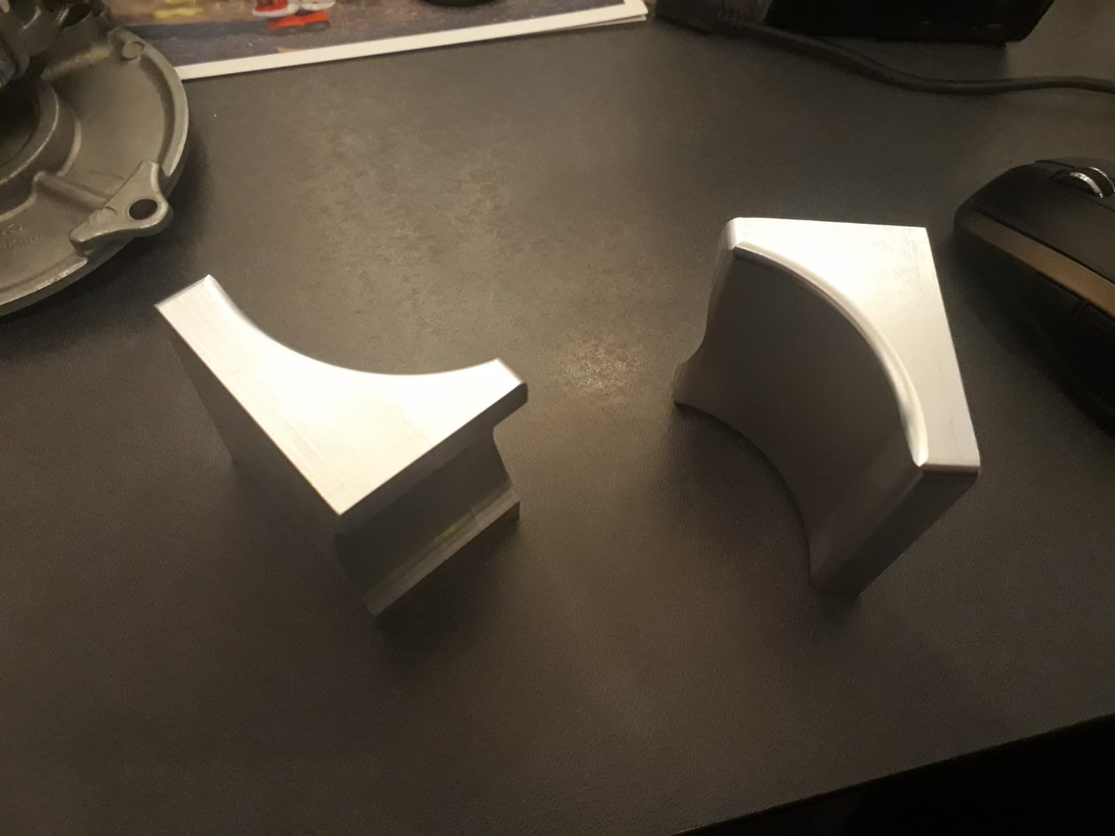

  • Ein paar neue CAD parts für den neuen Motor sind von Frank für mich gefräst worden, dafür vielen Dank :daumenhoch :herz:

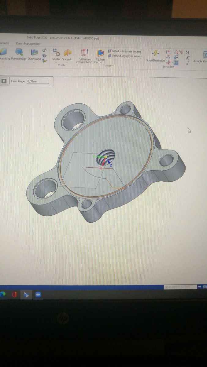

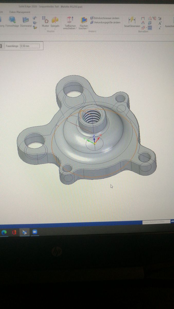

    Einmal ein Satz Ansaugstutzen und einmal ein Satz Totraumkiller für den alten Sitz der Unterflurmembran. Ein CNC Einzelzylinderkopf ist auch schon in der Konstruktion :)

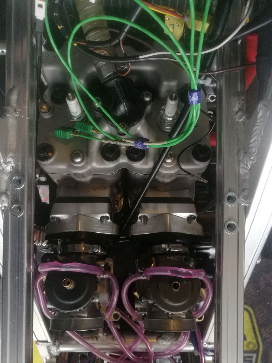

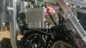

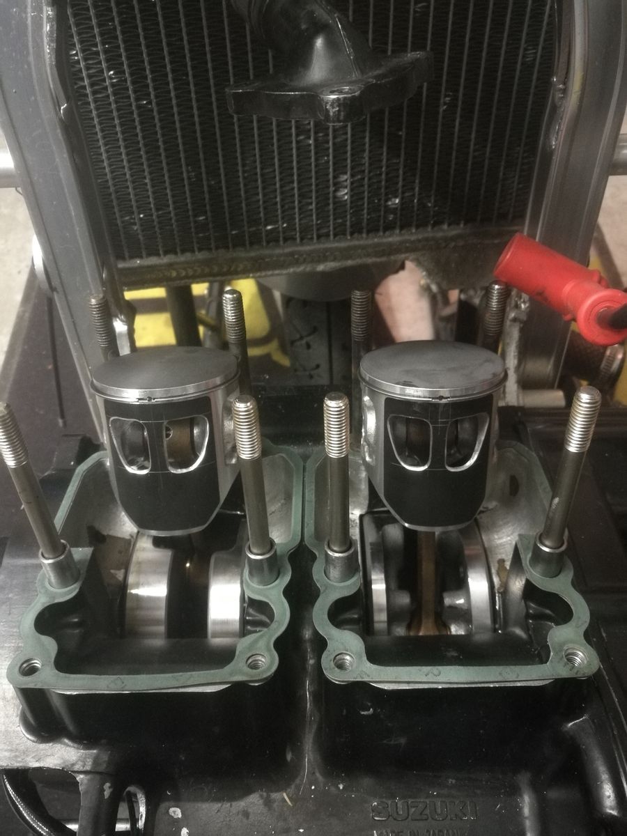

  • Aktuell wird noch die Kraftstoffversorgung verbessert. Bei der Einstellfahrt auf dem Hockenheim bin ich vor dem letzten Turn auf die Idee gekommen die verbauten 10er Kerzen durch 9er zu ersetzen. Das endete mit einer Mulde im Kolben xD. Ansonsten ging die Kleine ab wie Lutzi. Jetzt kommen gleich die neuen Zylinder drauf. Das reicht dann bis zum Lauf in Hockenheim.

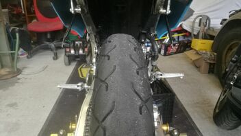

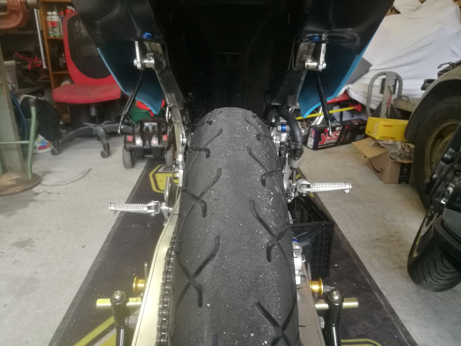

    Die Fußrasten Position musste ich auch altersgerecht entschärfen, durch diverse Verletzungen aus dem MX Sport ist meine Hüfte nicht mehr die beste. Das Bild zeigt den Vergleich, links Altersgerecht.

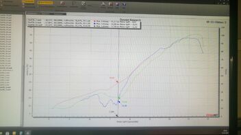

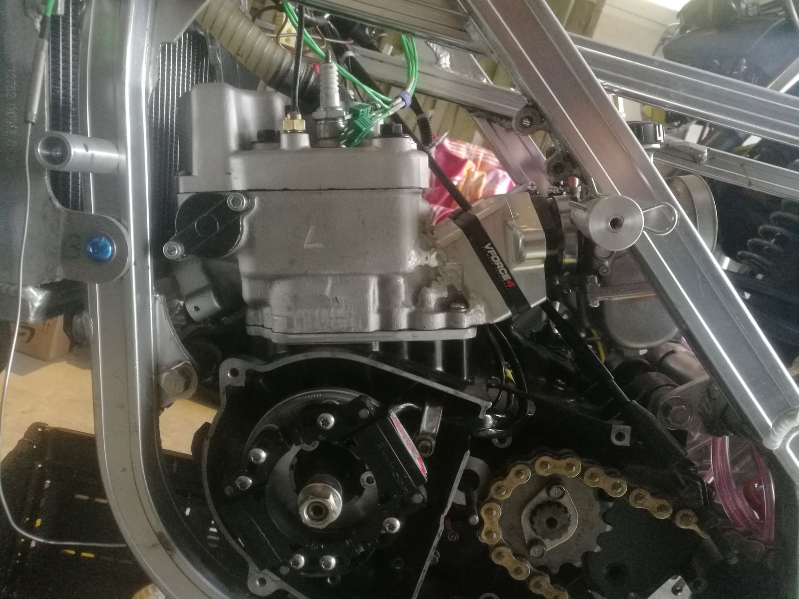

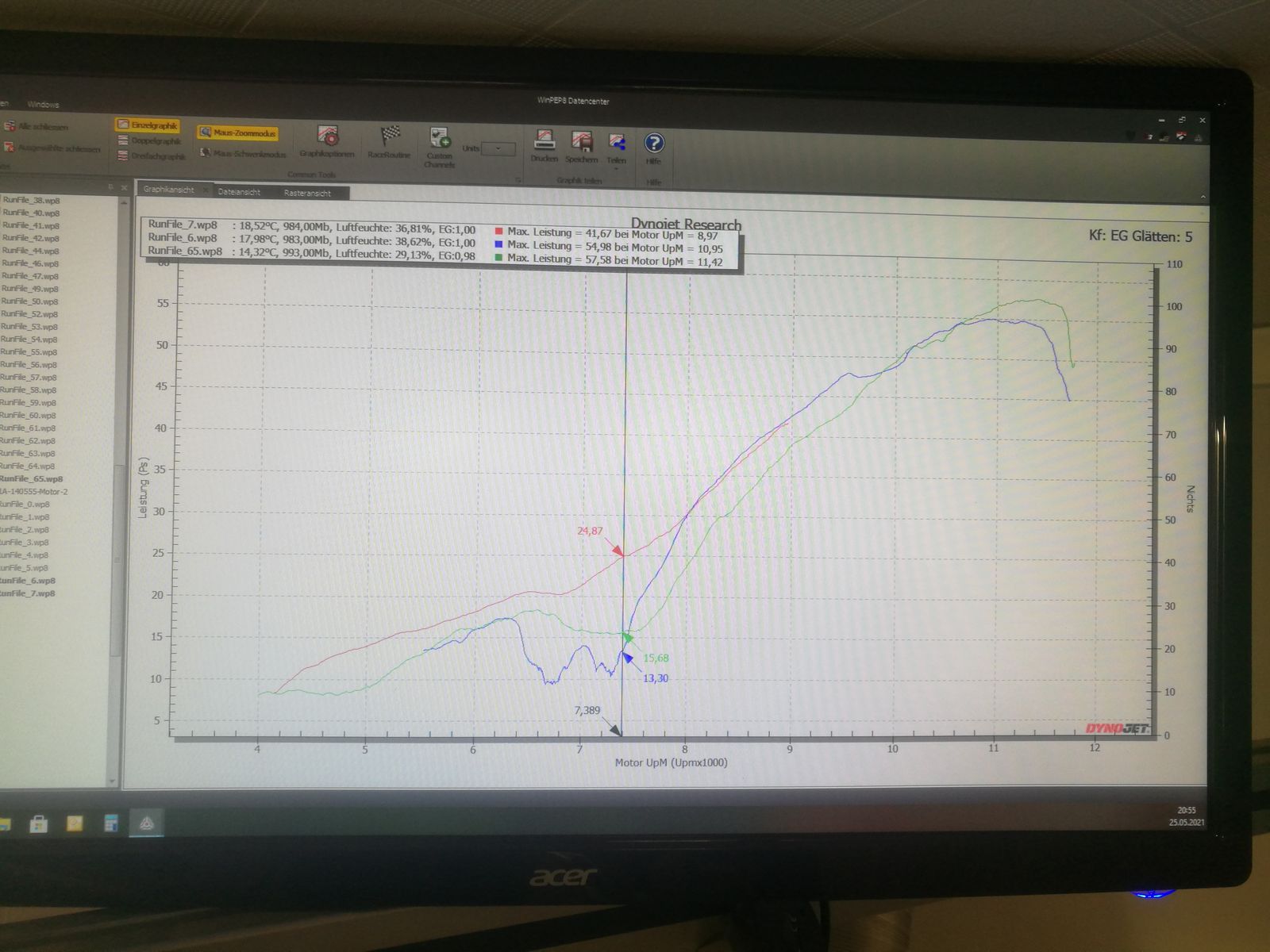

  • Auch wenn ich wieder ausgefallen bin nach einem Kupplungsschaden, möchte ich euch wenigstens das Ergebnis des Umbaus auf PV und Membran präsentieren. Sauber abgestimmt war das allerdings noch nicht. Aber die Tendenz verheißt nur gutes. Rot + Blau wäre der jetzige Zustand. Die ALS funktionierte noch nicht einwandfrei beim Dyno, daher zwei getrennte Messungen. Grün ist das alte Setup. Das PV-System erwies sich als genauso effizient(er) wie die Schieber der Rgv. Macht euch Mal Gedanken :winking_face:
    Im nächsten step noch Mal Krankheiten beseitigen und sauber abstimmen, denke es können durchaus wieder 58/60 PS am Rad werden und das bei einem Monoauslass!
  • Schöne Kurven :daumenhoch
    Worum sollten wir uns Gedanken machen? Darüber dass ne anständige RS/RGV die selbe Leistung hat ohne dass andauernd was abfackelt? :winking_face_with_tongue: Und dazu praktisch STVO konform? Die Schiebersteuerung kannst doch in ihrer Wirksamkeit gar nicht getrennt vom ganzen Rest beurteilen. Möchte wetten RGV-Kurven mit offenen Schiebern sehr deutlich übler aus als deine blaue.

  • Jetzt schau halt Mal was ich seit Projektbeginn schon erreicht habe, dabei konnte ich mich auf keinerlei Referenzen stützen oder sogar den Motor zum Spezialisten geben. Es gibt nämlich einfach 0,0. Und ja der Weg ist entscheidend und dabei hab ich Dank vieler neu dazugewonnenen Menschen, auch selber noch große Fortschritte gemacht. Der Kupplungsausfall seh ich als Kleinigkeit. Und das die RG nun Rgv Niveau erreicht hat, bzw. Sogar Teils bessere Performance hat, macht mich schon Stolz. Der Unterbau ist immerhin seit der ersten Montage standhaft gewesen. (Mit Prüfstand und den diversen Einsätzen sind über 30BH drauf gekommen). Die Zylinder haben Trotz jeweils ein Klemmer auf dem Prüfstand nach Anpassung der Bedüsung (max. 600°c Abgas) auch 8 Runden zügige fährt überstanden.
    Nichts desto trotz befinde ich mich kurz vor dem Ziel, Hausaufgaben machen und der nächsten Einsatz dürfte Freude bringen.
