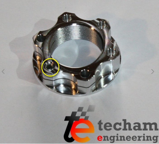

    Problem ist bekannt, ich halte auch nichts von diesen Sicherungsblechen. Wenn das Ritzel häufiger gewechselt wird (z.B. Rennstrecke), würde ich auf eine Mutter mit axialer Sicherung wechseln.
    Durch die axiale Sicherungsschraube wird die Mutter einfach nach dem Anziehen verspannt und erhöht so das notwendige Losdrehmoment, wodurch ein selbstständiges Lösen der Schraube verhindert wird.
    Im unverspannten Zustand hingegen lässt die Mutter sich kinderleicht von Hand drehen.
