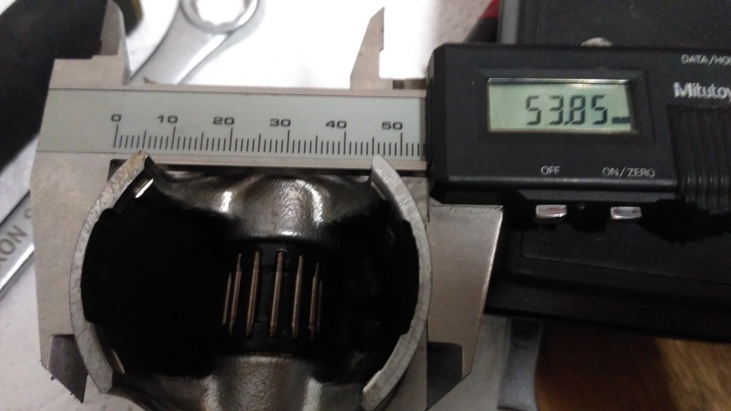

ich richte gerade einen 04er Rotax 122 mit 13tkm her. Eigentlich sieht alles noch ganz frisch aus, den Zylinder hab ich grad runter, auf der Lauffläche ist der Kreuzschliff noch gut erkennbar. Gerade im hellen Licht sind auch vertikale Laufspuren des Kolbens zu sehen, jedoch lassen sich diese mit dem Fingernagel nicht fühlen. Auf dem originalen (ersten) Asso Kolben befinden sich umseitig ebenfalls keine nennenswerten Macken, oben befinden sich allerdings auslassseitig harte Verkokungen.
Nun die Frage: Würdet ihr den Zylinder nach 13tkm bei der Gelegenheit einfach mal vorsorglich Honen lassen und einen neuen Übermaßkolben verbauen? Das käme rund 150 EUR + Versand. Oder lieber die Verkokungen am Kolben vorsichtig abschleifen, noch bestimmt einige tausend KM weiterfahren und dann ggf. im nächsten oder übernächsten Winter Honen lassen?
Gibt es deutliche Kennzeichen oder Merkmale die aussagen, ob ein Zylinder jetzt langsam mal fällig ist? Ich hab versucht, den Zylinder mit dem Messschieber zu vermessen, das taugt aber wohl nix weil ich Werte <Kolbenmaß gemessen habe. Spielt eine Messung der Kompression eine Rolle für die Beurteilung?
