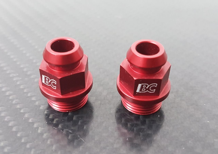

Moin Rainer,
wie SKD schreibt, am besten direkt über FB. Die Choke Anschlüsse gleich mit ordern:
Gibt es übrigens auf in anderen Farben!
Henning
