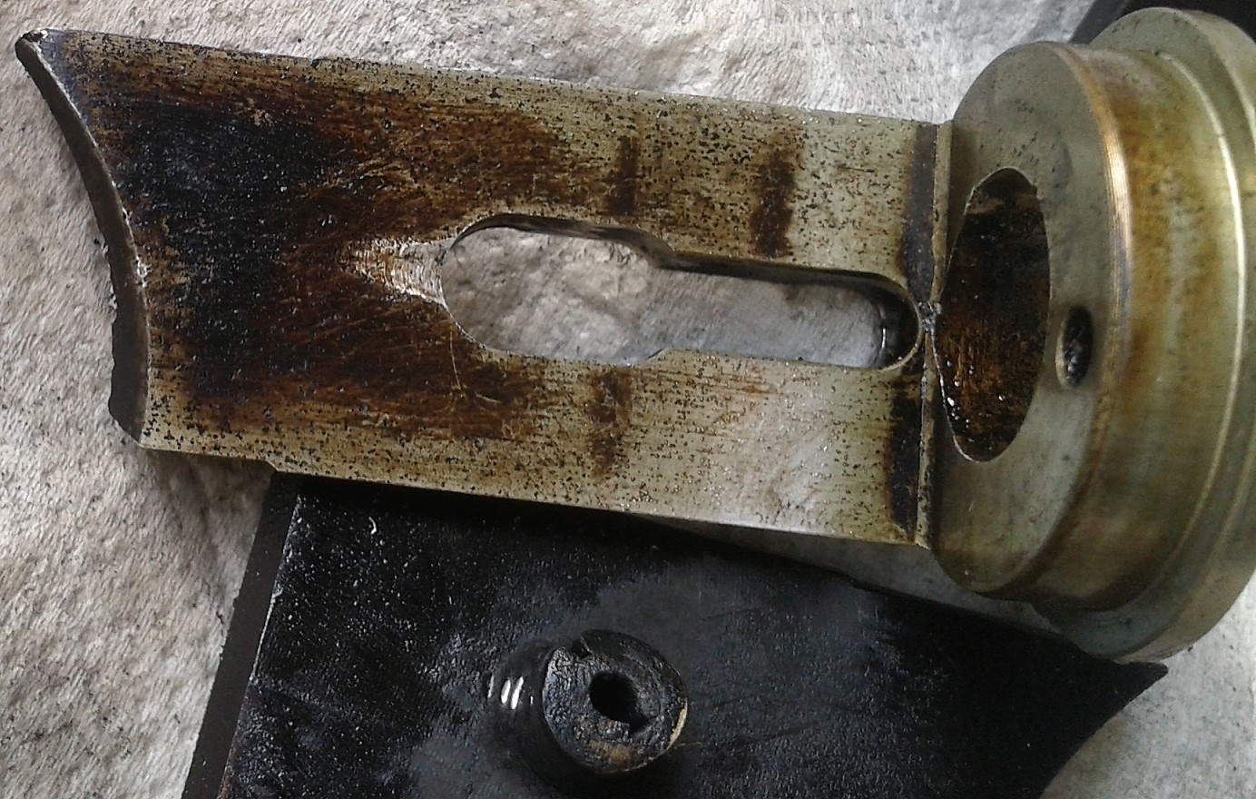

MoinSind das normale Serienschieber?
Nein sind es nicht.
Sie haben bereits eine Verstärkungsprozedur bekommen.
Zu erkennen am aufgefrästen Langloch in Verbindung mit dickeren Doppelstiften. -
Danke für die Info.
Na das freut mich.
Klar keine Garantie, aber beruhig doch. -
Trügerische Ruhe, siehe JCNs Text.

Schieber..
Woran erkennt man, ob die Dinger auch schon optimiert sind? -
Für mich gilt das mit der Spassbremse übrigens auch!
Hier haben schon einige Lehrgeld bezahlt...
...kann gut gehen, muss aber nicht -

Nachdem die Brille geputz war...
Jetzt mal ganz ehrlich gefragt,
hatte noch keinen RGV- Motor offen:nur in Hinblick auf Haltbarkeit, nicht Höchstleistung:
sind diese Schäden schlimm?
Ich hätte das vermutlich nur beigeschliffen und wieder eingebaut...
Volker -

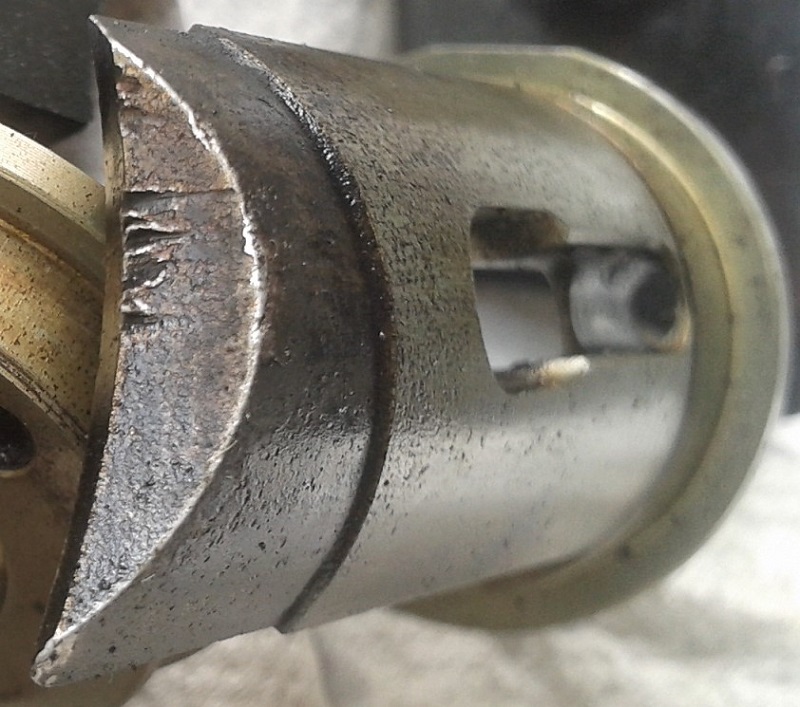

tauschen, husch husch. nicht unbedingt der schieberspitze wegen, sondern wegen der schäden am loch.
mittelteil könnt noch gehen. sieht aus wie vom guido förster. -
Ja, aber was ist mir der Spitze passiert ? Sieht ja nicht nach Kontakt mit dem Kolben aus . . .
