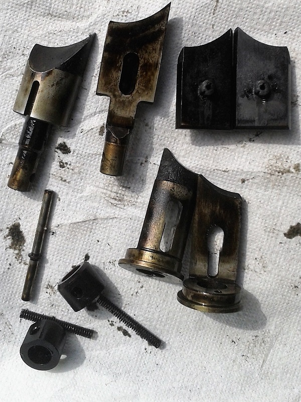

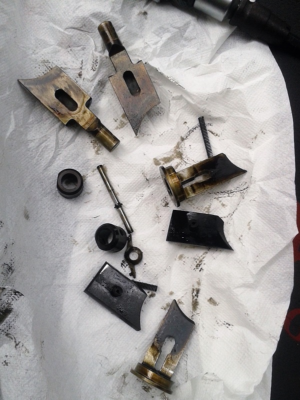

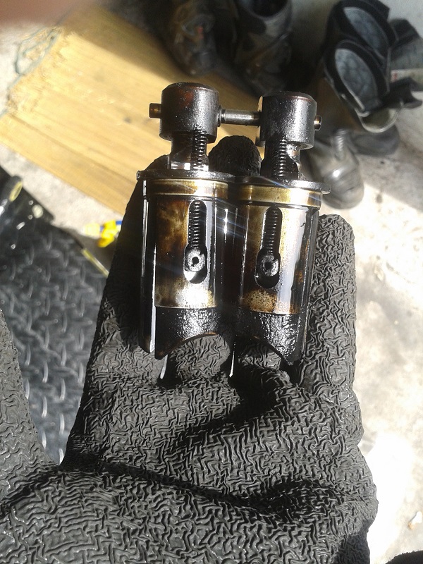

Sind das normale Serienschieber?

Alle vier machen einen guten Eindruck.
Bei beiden Mittelteilen sieht man überhalb des Stifts kleine blanke Kratzer, die ich wohl im Auge behalten muss. -

Gut aussehen ist nur die halbe Miete... das hatten meine auch und dann <knack> Unterteil gebrochen
