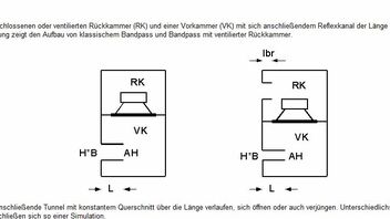

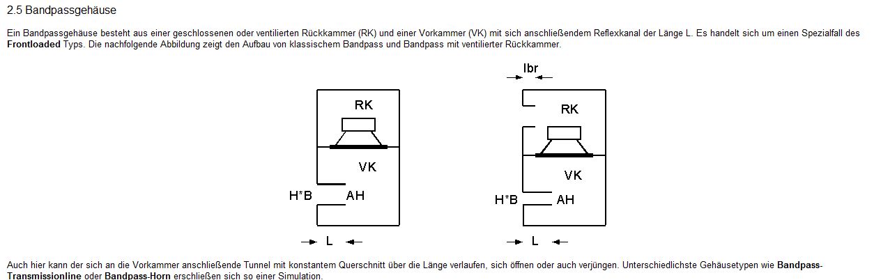

    Die tieferen Töne kommen wegen ihrer Wellenlänge nicht so leicht durch, genauso ist es für die höheren Töne die aussserhalb der Abstimmfrequenz liegen. Die Airbox ist akustisch gesehen ein Bandpass
    Die Schallquelle ist der Vergaser, der mit seinen Ansauggeräusch in einen Behälter schreit, dieser wiederrum ist über einen Tunnel mit der Aussenwelt verbunden.
    Hab eine schöne Simmulationssoftware für Lautsprechergehäuse, hab nur ein Problem, in den ganzen Formeln werden immer Ersatzschlatbilder für einen Lautsprecher verwendet, doch welchen Spulengleichstromwiderstand oder welche Spuleninduktivität und Resonanzfrequenz hat ein Vergaser.
