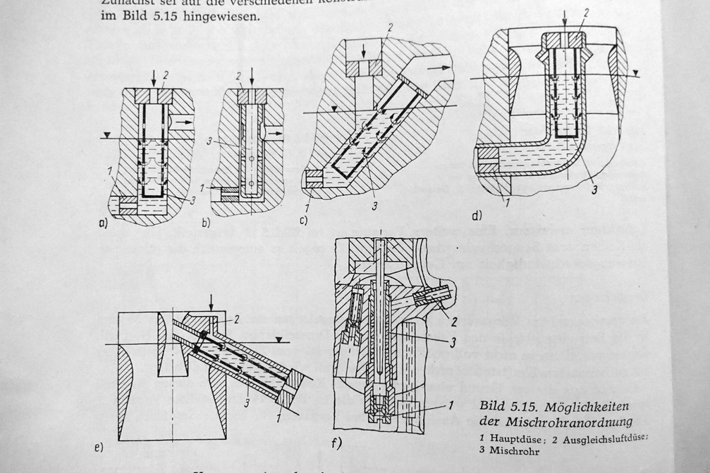

    Im Diagram: Bild 5.7 Prinzip-Luftdüse (3) bekommt man einen guten Eindruck welche Wirkungen mit dem System erzielt werden.
    Bei der RS+RGV wird diese Funktion aber noch zusätzlich durch das Solenoid beeinflusst, das je nach Lastsituation die Ausgleichsluft verstärkt oder abschwächt. Diesbezüglich konnte ich drei Zustände des Solenoid beobachten (offen, pulsierend, geschlossen).
    Die Ausgleichsluft hat damit natürlich einen deutlichen Einfluss auf Stock (Nadeldüse), Düsennadel und Hauptdüse.
    Um die Wirkungen auf diese Bauteile besser einordnen zu können, habe ich nochmal 2 Diagramme dazu angehangen.
    Fig.13 zeigt in welchem Bereich die Nadel wirkt und Fig.14 den Bereich des Stock's.
    Änderungen dieser Systeme (durch Austausch der Größe oder eben durch Regelung des Solenoid) wirken sich am deutlichsten in diesen Bereichen aus.
    Guten Abend zusammen.
    Auf Wunsch einiger Interessierter hier ein kurzer Abriss zum Prinzip der Luftdüsen (hier Ausgleichsluft genannt).
    Ich hoffe man kann alles gut erkennen, sonst scanne ich das Wurstblatt nochmal.
    Freue mich auf die Fachsimpelei.
