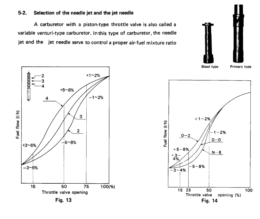

    Danke für Diagramerklärung, habs gerafft. Ganz schön frickelig, aber schöne Sache!

    Aber mal ne generelle Frage wegen deiner MAJ:
    Hast Du den überhaupt Probleme mit der NJ und JN? (einfach nochmal meine Diagramme vom Beitragsbeginn anschauen und überlegen)
    Eventuell brauchst Du da gar nicht rumfummeln.
    Poste am besten mal kurz dein gesamtes Setup (Ansaugung, Vergaser+Konfig., Zündung+SAPC, Auspuff) dann kann ich besser eingrenzen was hier los ist.

    Leider nur als Foto.
    Die Linien einmal rum von rechts oben sind meine Norm-Daten:
    Höhe 330m bei 1013mbar rel macht 975mBar absolut, dann 20 Grad bei 60% ergibt 100% Sprit.
    Den oberen Teil (über der x-Achse) verstehe ich, aber bei dem unteren steh ich auf dem Schlauch..., hilf mir mal.
    Kanns mir leider nicht richtig herleiten (die Achsen sind ja nicht beschriftet). Grad, % und +1 usw.
