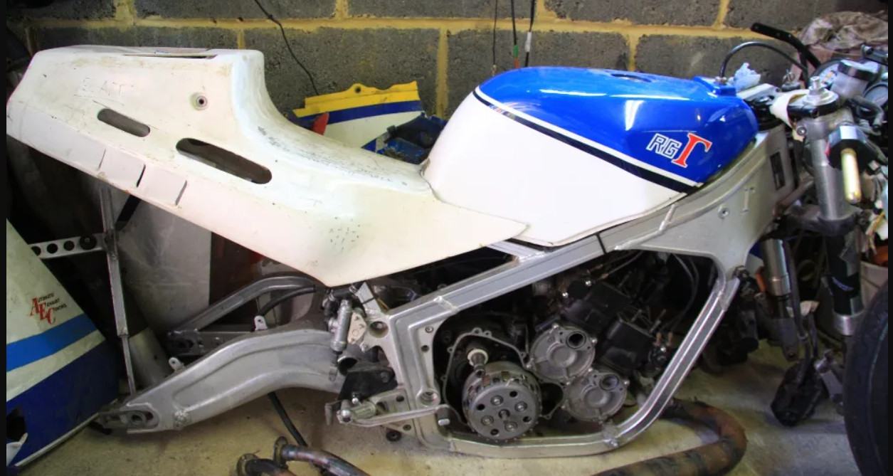

Bomiwollen : so möchtest du deinen Umbau gestalten?
