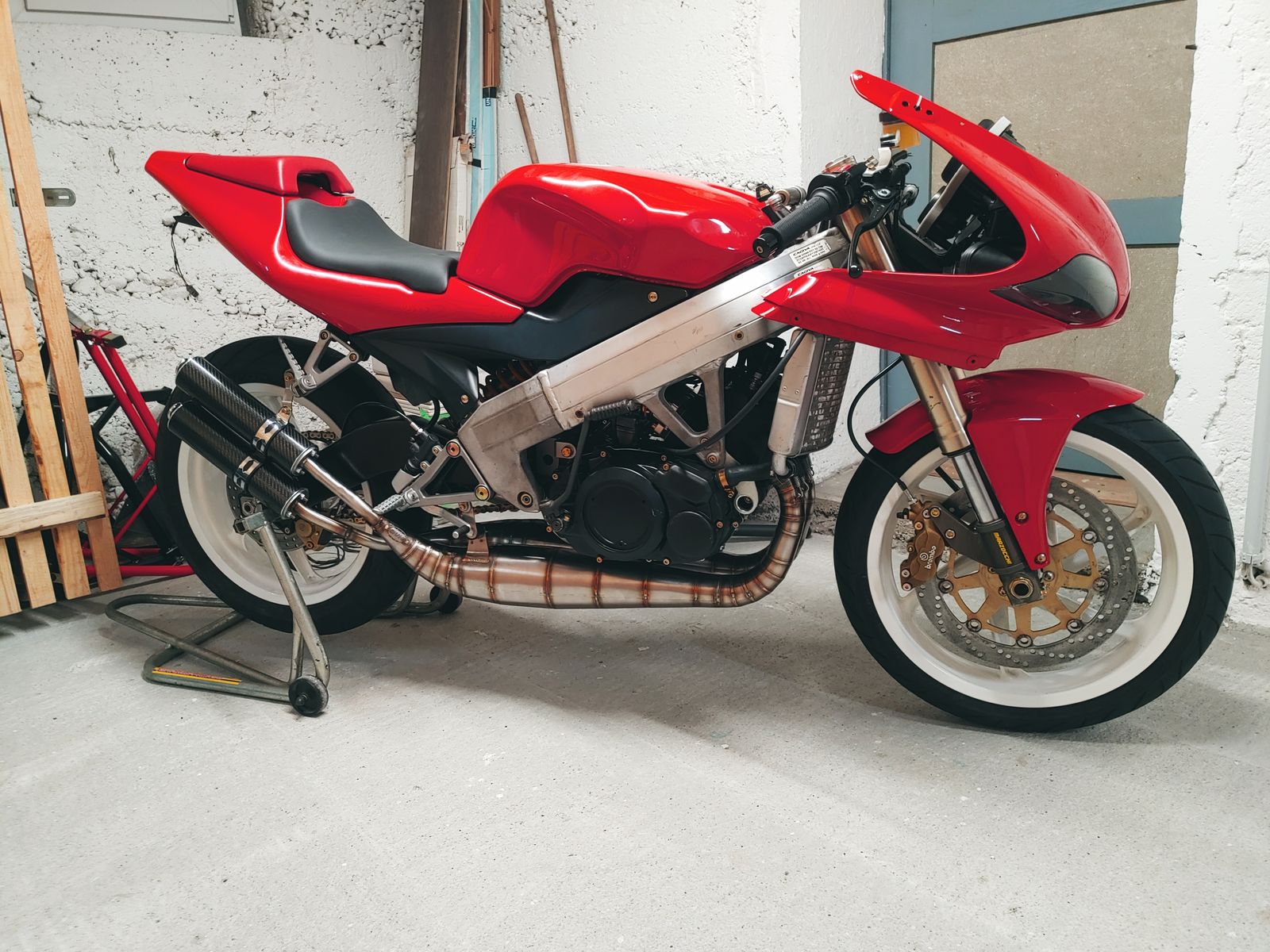

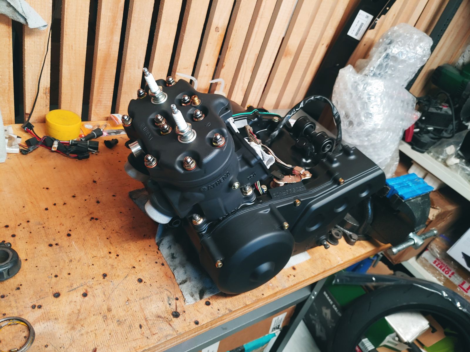

    Ich habe mir eine Cagiva Mito mit Yamaha RD-Motor aufgebaut. Der Motor stammt original aus einer RD, ich habe aber die 392ccm-Athena-Zylinder ohne Auslasssteuerung drauf gebaut und zwei Mikuni TM35 von der Cagiva Mito. Das Motorrad läuft damit gut und hat am Prüfstand 79,5PS Radleistung gedrückt.
    Im Bereich von 3500 bis 6500 U/min sind die Spülverluste leider so groß, dass das Moped kaum Kraft hat. Für mich ist das nicht alltagstauglich. Gerade in den Ortschaften oder 70kmh-Bereichen fährt sich das sehr bescheiden.
    Ich wusste vorm Umbau nicht, dass die Resonanzstörung bzw. Das Leistungsloch so stark sein wird. Jetzt weiß ich es und jetzt möchte ich die 350er Zylinder mit YPVS wieder drauf bauen. Wenn möglich, hätte ich gerne eine ähnliche Spitzenleistung (also 70-80PS am Rad) wie jetzt auch. Welche Maßnahmen sollte ich dafür vornehmen?
