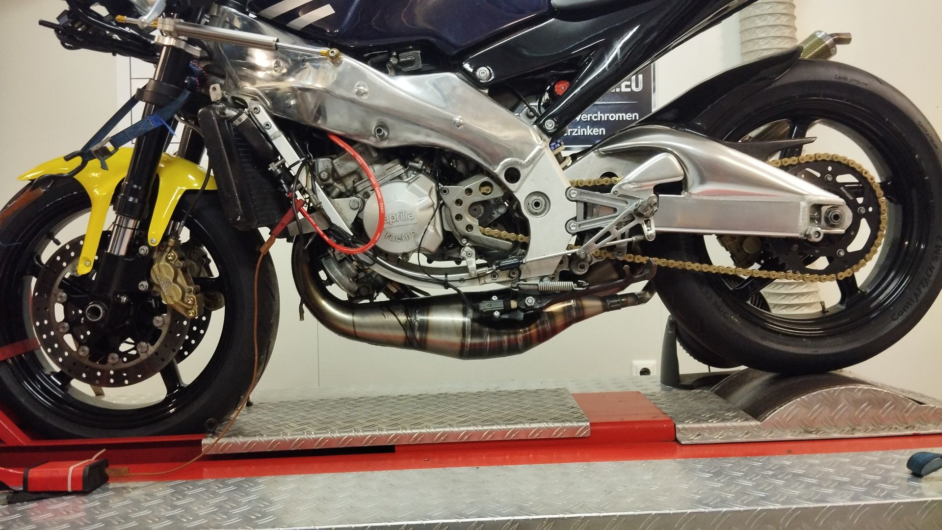

    da es im Netz kaum Infos zu dieser Auspuffanlagen gibt, hab ich im Kundenauftrag ein Setup dazu zusammengestellt. Klar war das sie recht früh ihren Peak hat.
    Setup:
    -Zylinder bearbeitet (vorallem der Auslass)
    -38mm Schnorchel 120mm abgeschrägt
    -320-55/ 330-35 HD mit 1,0 und 1,1 Maj
    -27,5 lld mit 0,9er PAJ
    -NLS aktiv
    -ignitech
    -2-teilige Schieber
    -Billet Zylinderköpfe von mir mit Wechselkalotte

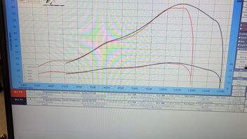

    Mit originaler SAPC hat sie zwischen 8000-9500 ein leichten durchhänger und macht bei 11.000 komplett dicht.
    Mit früher öffnender ALS und weniger Frühzündung ab 10.500 ist das ganze richtig lebendig und kraftvoll geworden.
    Das Ergebnis überzeugt mich dermaßen, das man den Arrow direkt nicht mehr kaufen braucht :face_with_tears_of_joy: Die Anlage hat wirklich richtig dicke Bellys, was schonmal ein Garant ist für Potential, gekürzt und modifiziert könnte sie sogar im Stande sein eine richtige high Performance Anlage zu werden, besser als alles was es auf dem Markt gibt.

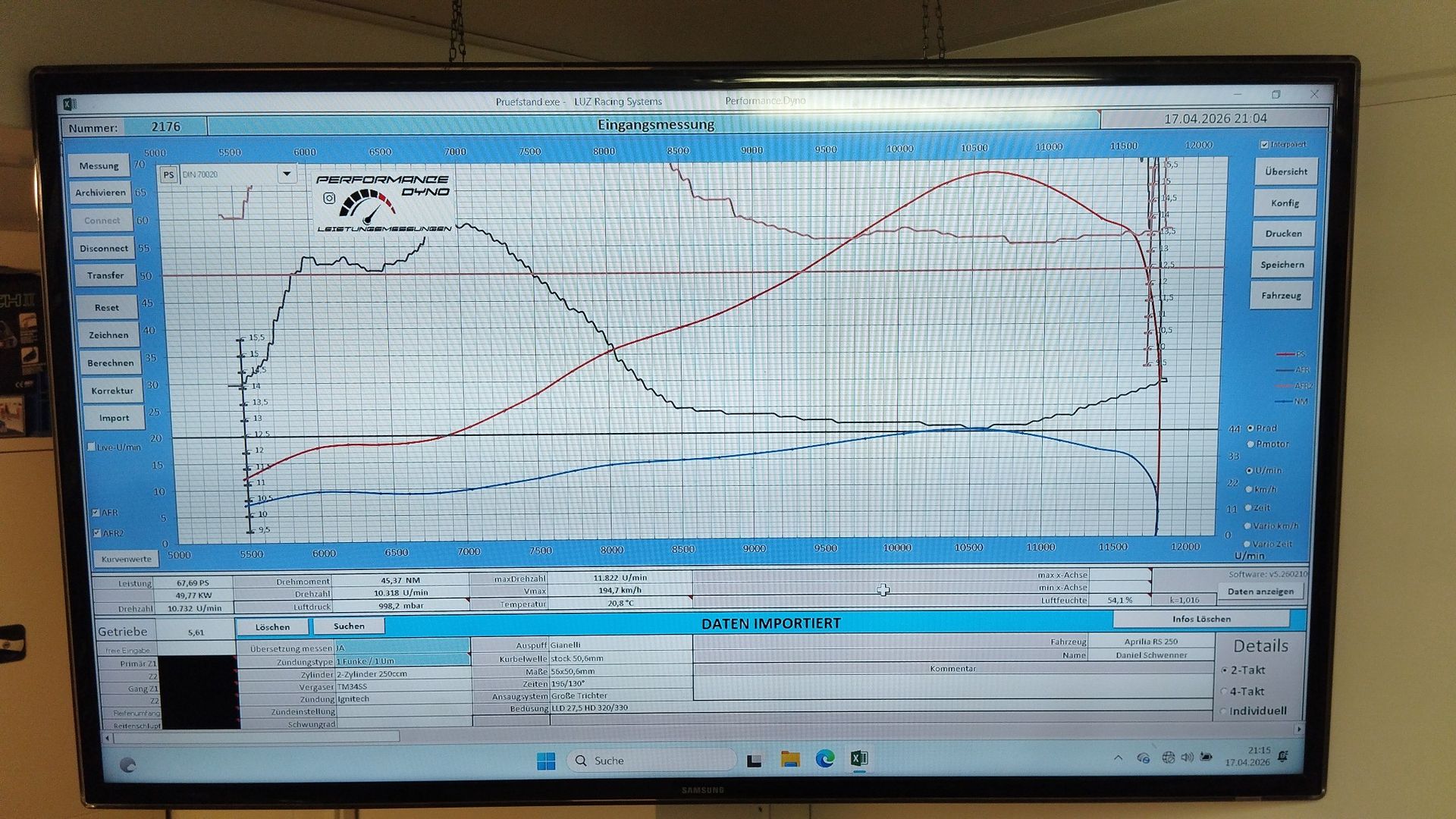

  • Hallo Marc, die Kurve ist ja ein Traum, gibt es auch eine Eingangsmessung? Vor dem Tuning.

    ich kann dazu leider keine Erfahrungen teilen. Eine ital. Anlage ohne Kat ist mir noch nicht unter die Finger gekommen. Eingangsmessung gibt es, kann ich raussuchen, da waren es um die 62PS am Rad.

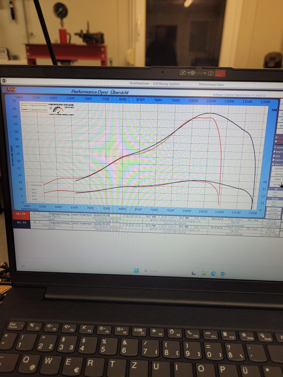

    Rot Ausgangskurve, schwarz erste Optimierung mit ignitech.
  • Das ist ja höchst Interessant wie schön die Kurve dank der igitech bleibt. Danke für das Teilen👌
    Okay die 62 ps sind aber schon mit den geänderten Motor.
    Ob so eine Zündkurven Optimierung auch was für die Italienische Anlage bringt. Wäre auch mal interessant
