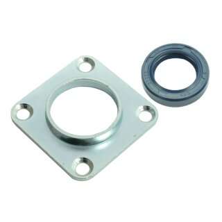

  • Da gehört natürlich ein wellendichtring hin
  • Alles da, auch die Dichtscheibe. Es fehlt der Stopfen in der Welle, den finde ich nicht im Handbuch.
  • Die Welle hat keinen stopfen. Dein Problem muss woanders liegen
  • Habe Dichtring und Flachdichtung jetzt neu hier, mal sehen, was passiert.
