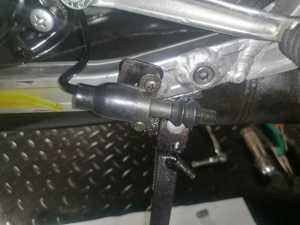

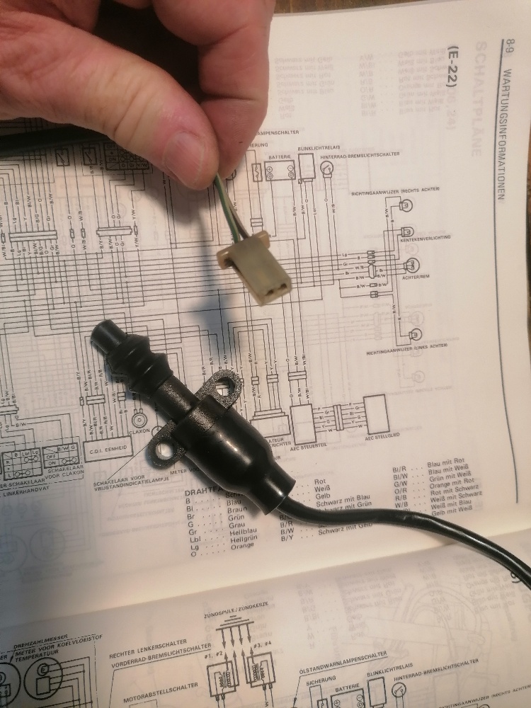

  • Hallo Dirk.
    Genau das hat mich auch genervt.
    Hab das an meiner montiert. Ist das originale aus der RG 400.
    Die Lasche der Feder sitzt weiter nach rechts positioniert.
    So bleibt der Seitenständer auch ausgeklappt in Position.

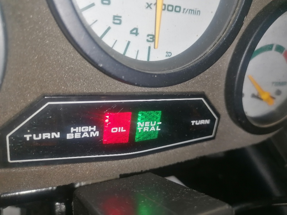

    Spannung hab ich von der Oelkontrolle oben am Behälter genommen.
    So siehst Du dann auch im Cockpit ( Oelkontrolllampe, ob der
    Ständer noch ausgeklappt ist ).

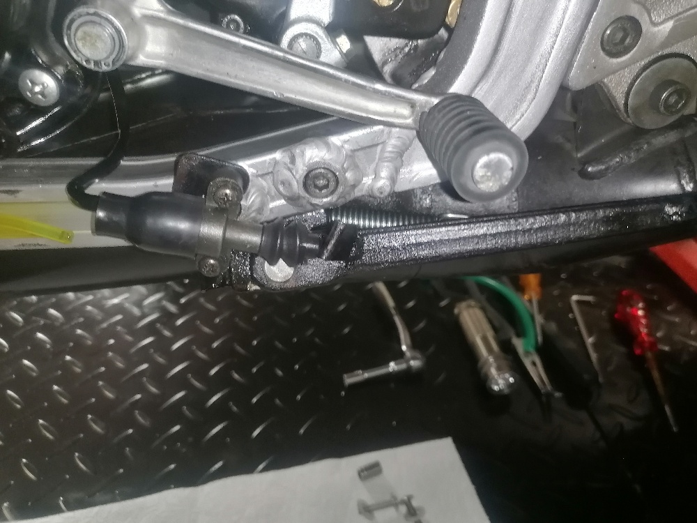

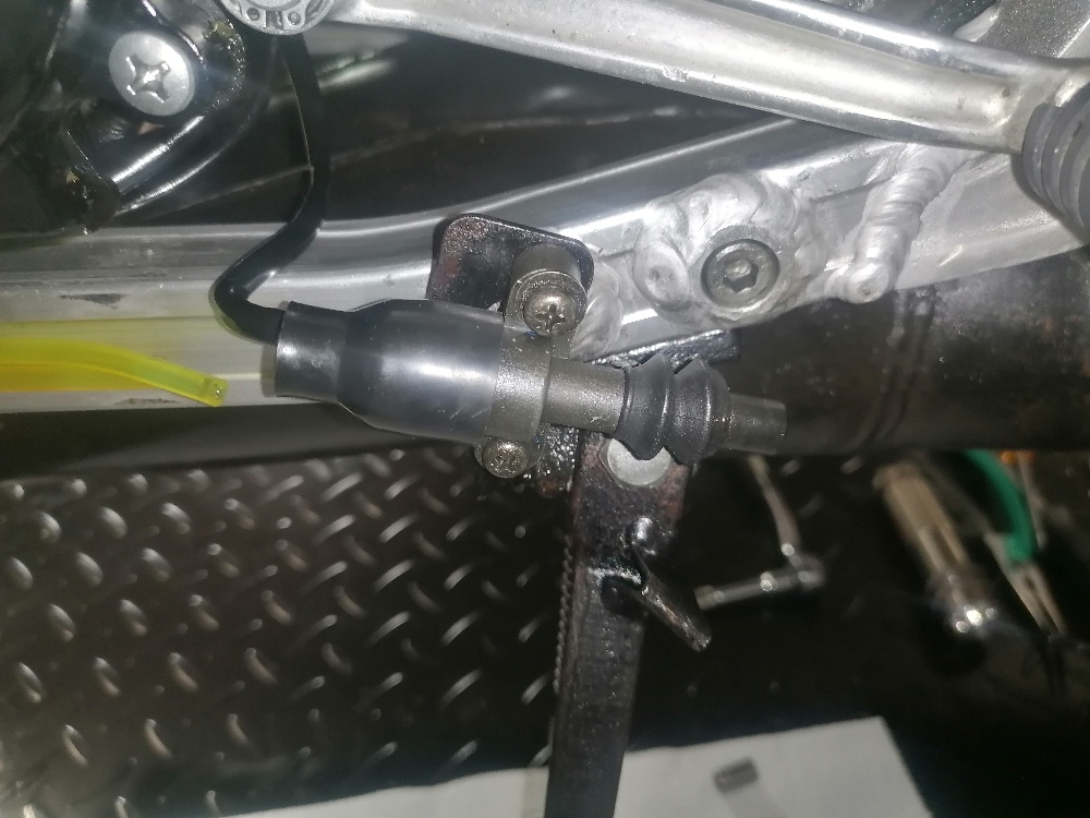

  • Fotos... Seitenständer mit Schalter..
    ... Zipfelklatsch......

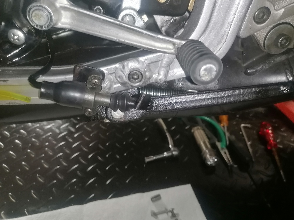

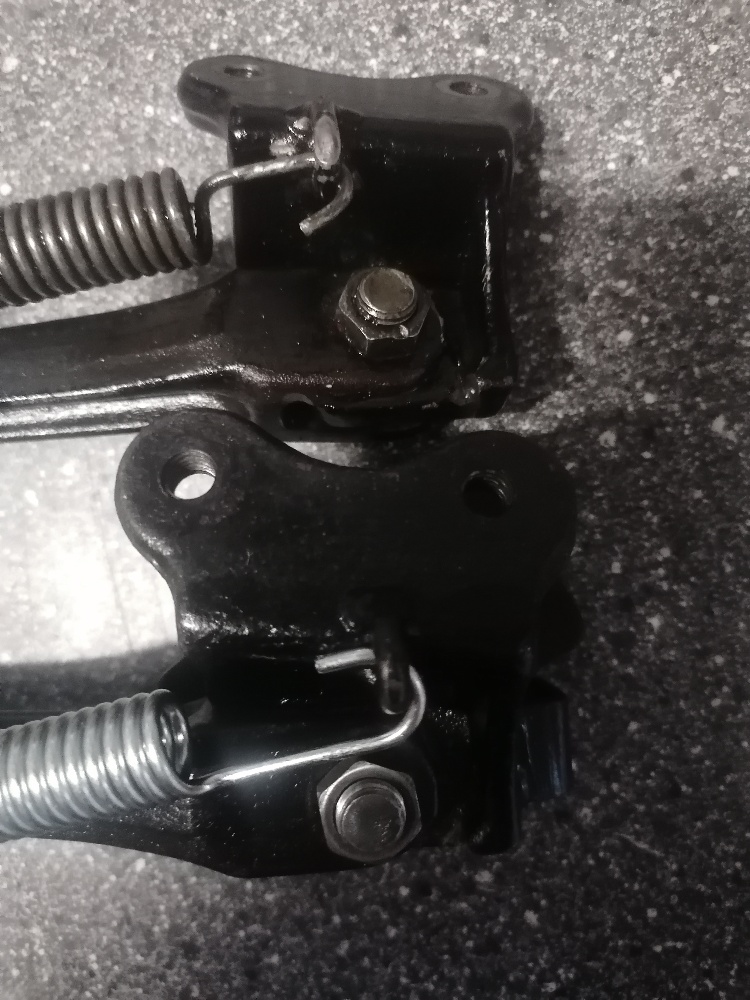

  • Hier kann es gut erkennen....
    Schalter..

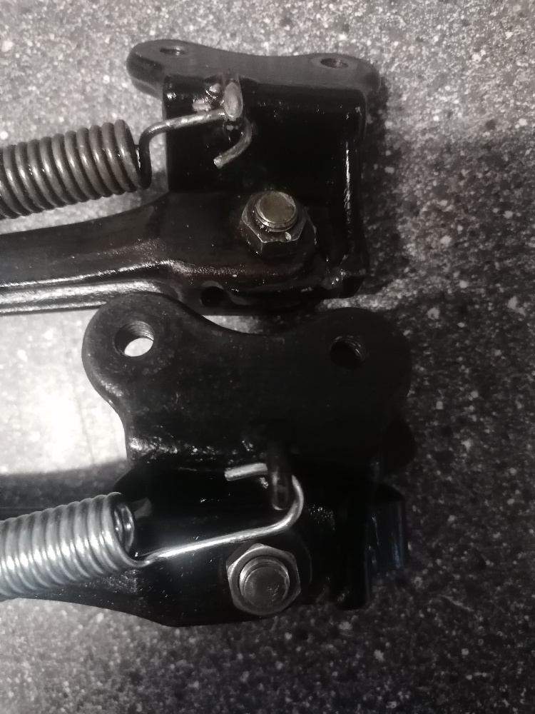

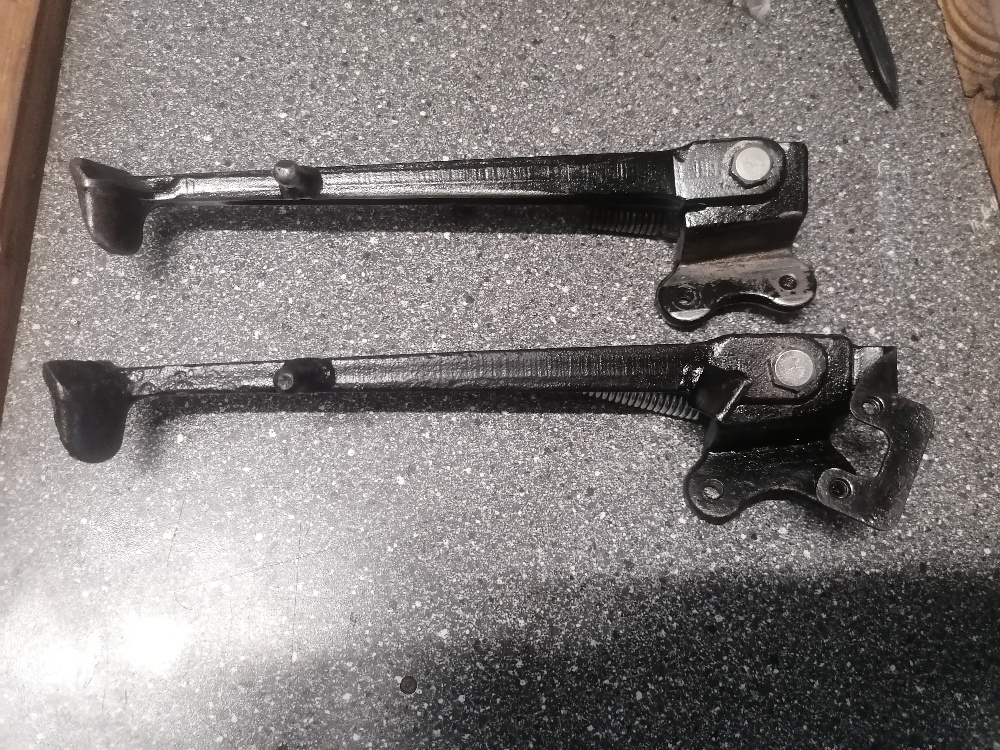

    Der untere Ständer ist der mit dem Schalter und Aufnahmeblech..
    Federeinhängepunkt sitzt weiter rechts und verhindert das Einklappen...
    Grüße Mik... :winking_face:
