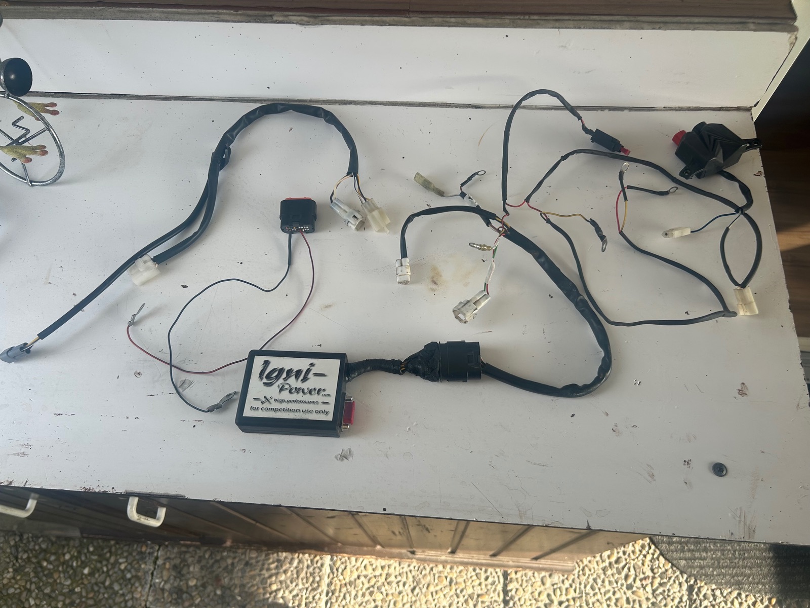

    Das Bild mit der Steuereinheit und dem Kabelbaum sieht so aus als wen es schon für ein Umschalten vorbereitet ist.
    Ist die Software und das Schnitstellenkabel vorhanden?
    Wenn ja, würde ich die Spannungsversorgung an der Steuereinheit identifiuzieren und versuchen mit dem PC zu verbinden.

    Ja genau… sie war schon in einer rotax122 verbaut… das mit der Software und eine passende Zündkurve habe ich bereits verstanden…. Nur machen mir die ganzen Stecker ein bisschen Kopfschmerzen :D und ich hab Angst etwas falsch zu machen…. Bräuchtet ihr bessere Bilder ?
    Der Vorbesitzer hatte zwei Maps drauf damit er auf der Rennstrecke umschalten konnte falls was sein sollte, glaub irgendwie wegen dem Benzin falls er was anderes Tank müsste wegen anderen Oktan Werten…. Leider weiß er nicht mehr wie es verkabelt war da es schon einige Jahre her ist…
  • Ist die Software und das Schnitstellenkabel vorhanden?
    An der Steuereinheit unter der Roten Kappe ist der Steclker für das Schnitstellenkabel.
    Wenn du die Beiden Komponenten nicht hast oder besorgen kannst brauchst du dir über den Rest keine gedanken machen.
    Sollten aber auf der Seite von Igni-Power zu bestellen sein.
    Ob die Software von Igni Tech fuktioniert weis ich nicht, ist aber warscheinlich der gleiche Programmierer.

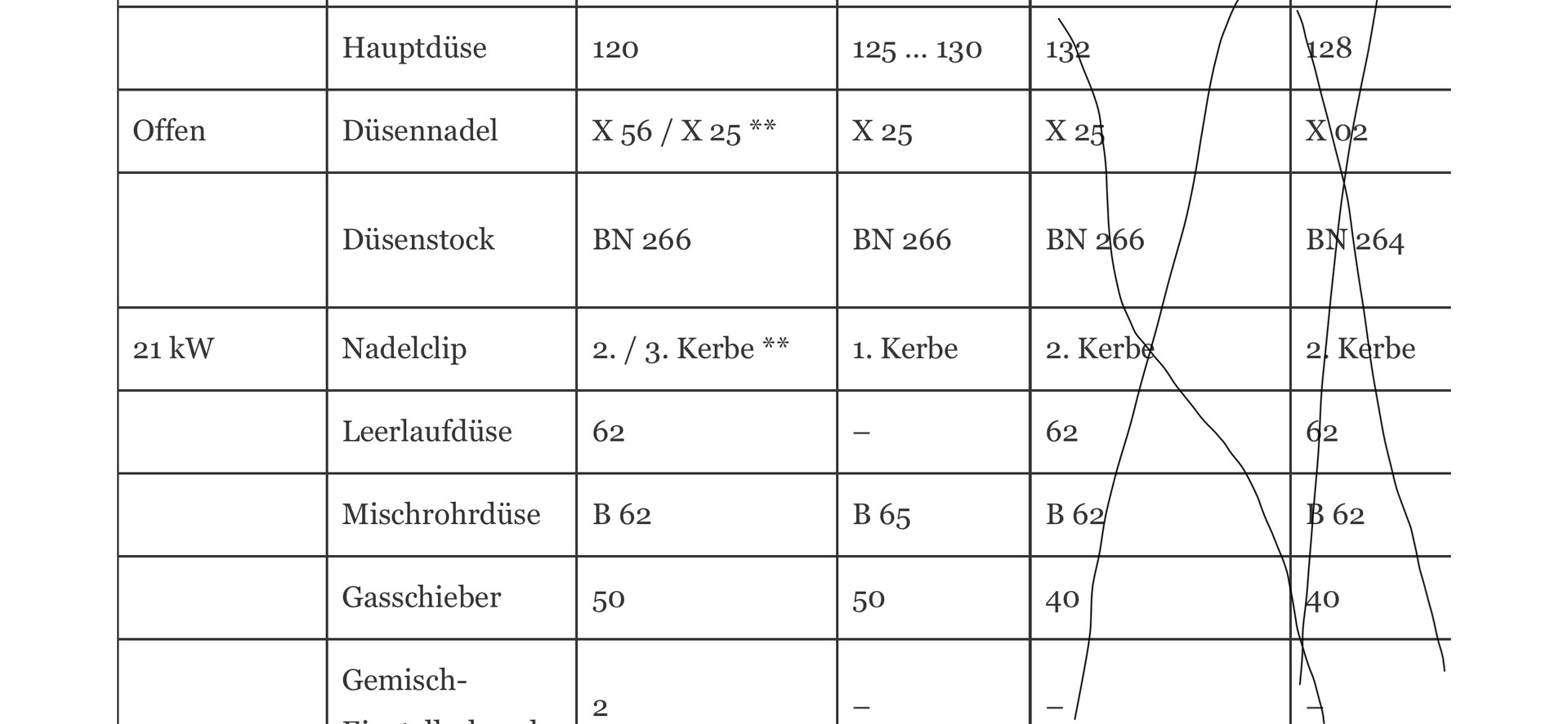

    Wie bist du auf die 133er Hauptdüse gekommen? Da gehört eine 120er rein, wie du schreibst ist ja auch dein Zylinder original. Wenn du Luftfilterseitig nichts geändert hast, sollte das vernünftig laufen.

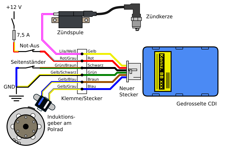

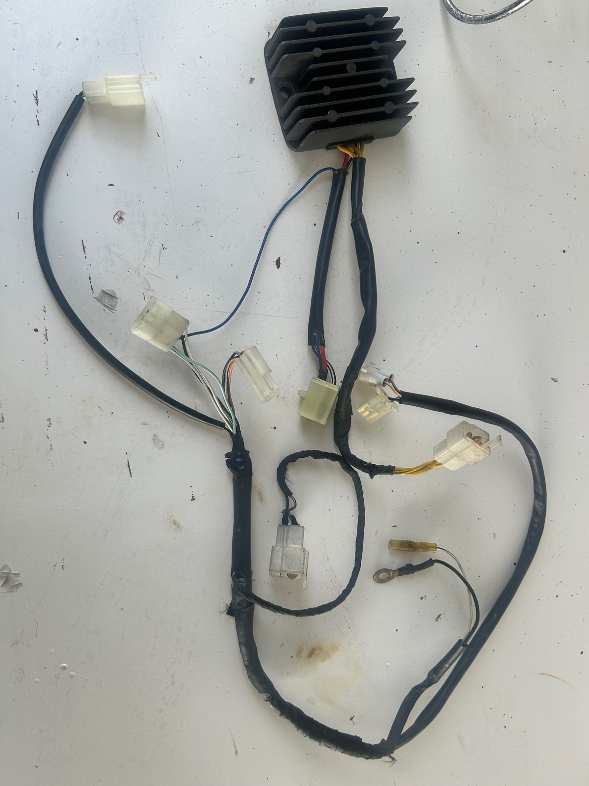

  • Mit der Ahnungslosigkeit bist du nicht alleine, der Kabelbaum ist für einen alleinstehenden Betrieb eines Rotax Motors gefertigt zb. im Rennmoped oder Kart oder fahrende Bierkiste und nur der der den Kabelbaum gefertigt hat, kann dir sagen was wohin gehört.
    Von dem her die Bedienungsanleitung von Ignipower herunterladen und die Zündung mit dem 6 Poligen Sumitomo Stecker der Aprilia CDI versehen, ggf, noch ein paar 2 Pol Stecker für Mapswitch, Shiftlight und den Quickshift und den Rest vom Kabelsalat entfernen.

    Was die Hauptdüse angeht, hat mich das auch einwenig gewundert. Ich hab sie komplett entdrosselt bekommen und da war schon eine 124drinnen und Zündkerze war rehbraun. Ich hab dann gedacht gehabt das eine 128er reichen würde aber die Zündkerze sagte etwas anderes. Die Zündkerze lügt nie :D Luftfilter ist original und dicht( Luftfiltermatte ist eine andere drinnen, vermutlich eine gröbere). Hab auch alles mit bremsenreiniger alles übersprüht und Drehzahl bleibt gleich )sollte so passen meiner Meinung nach außer du hast eine Vorschlag :) Ich hab mich bei der Hartusion Tabelle über Vergaser Abstimmungen Orientiert.

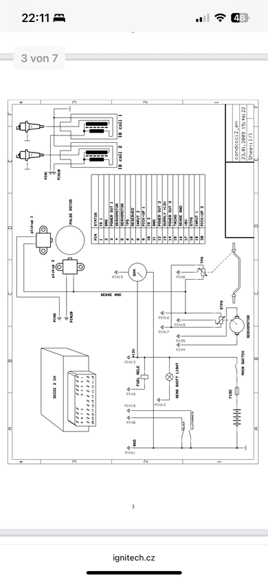

    Und dann noch ein kleiner Schaltplan von der RS.
    Vielen Dank für eure Hilfe!!!
