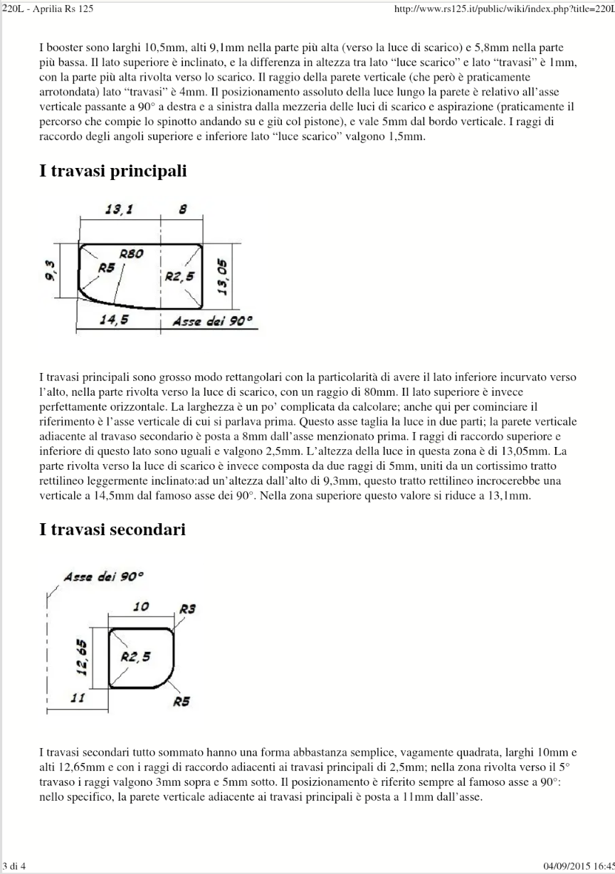

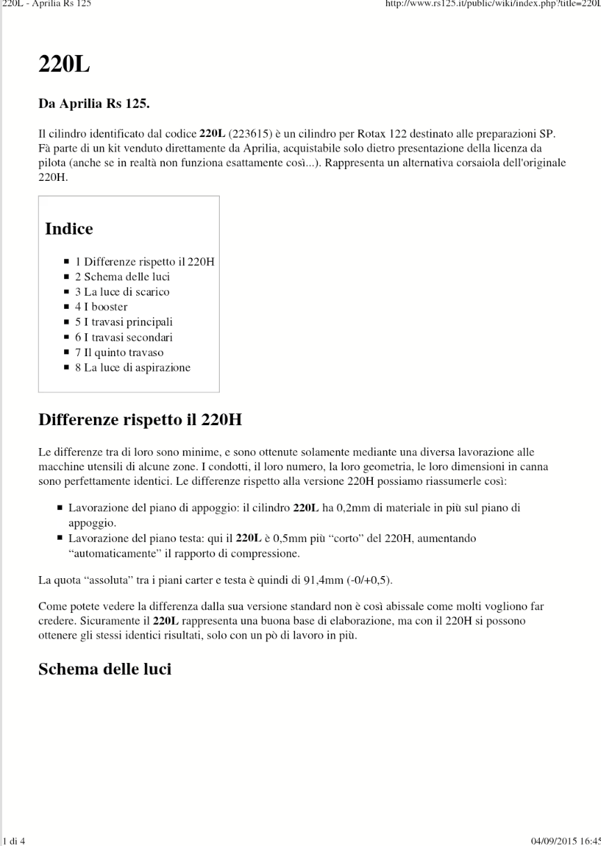

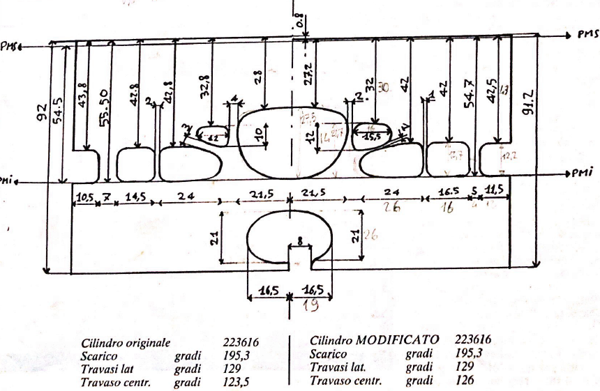

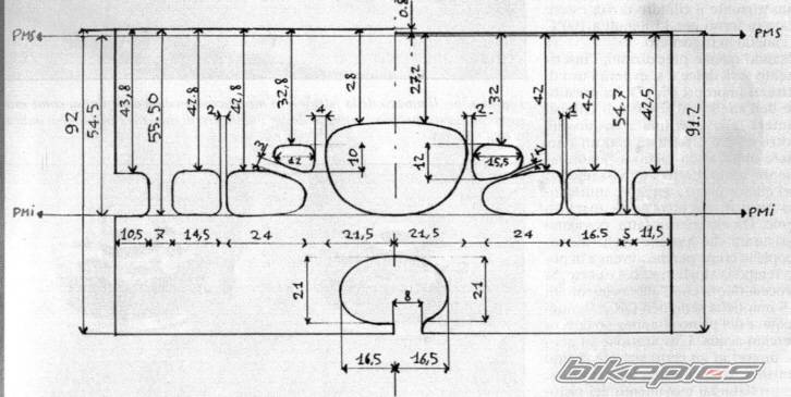

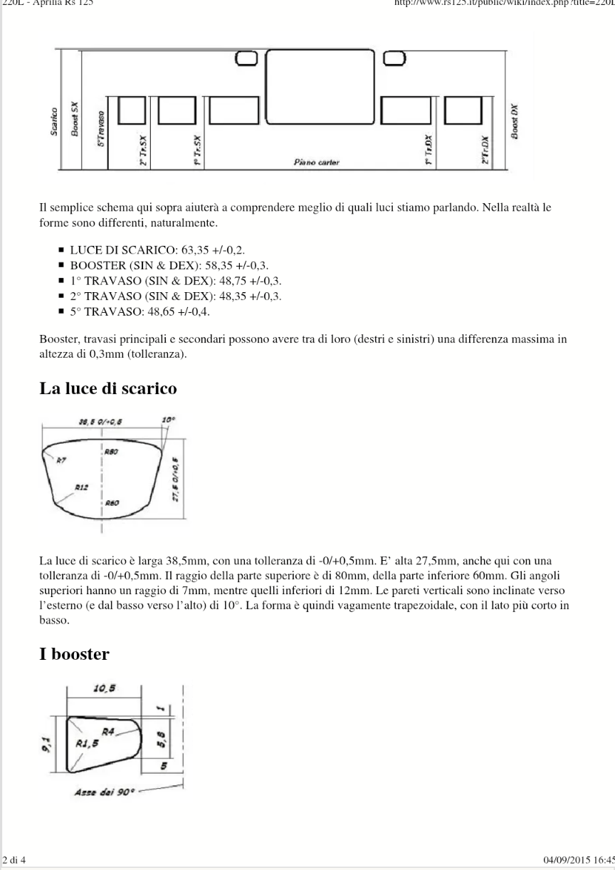

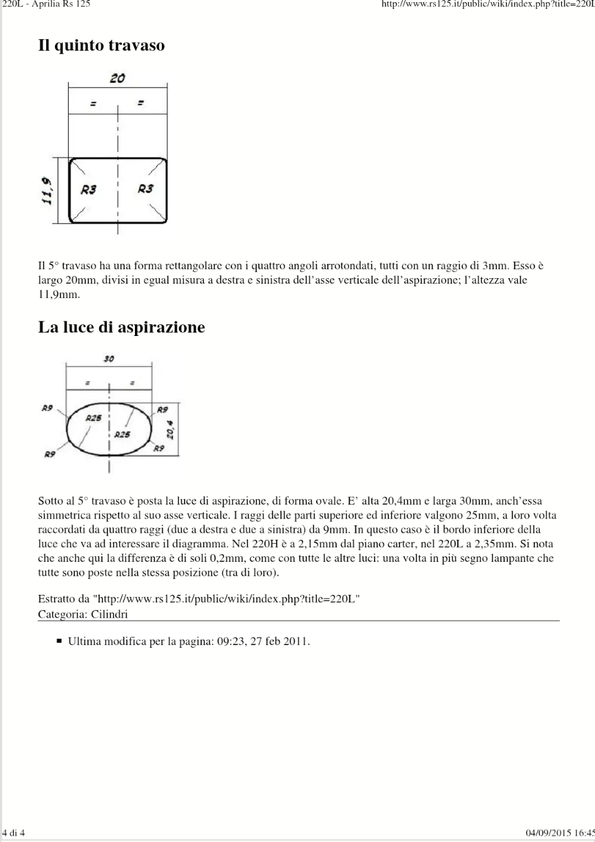

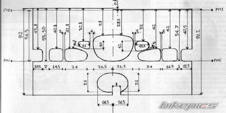

ich hab mich mal bisschen durchs Internet gewühlt auf der Suche nach Infos zur den Sport Pro/Cup Maschinen. Ich bin auf folgende Portmap gestoßen, anscheinend für den 220l Zylinder. Ich versteh allerdings kein italienisch und hab auch keine Möglichkeit die Map abzugleichen mit einem echten 220l Zylinder. Hat jemand von euch mehr Ahnung und kann sagen ob da wirklich was dran ist oder ob das wieder nur so Pseudo-Tuning ist?
Wäre es damit möglich den normalen 220h auf SP Niveau zu bringen, als Alternative zum richtigen 220l?
