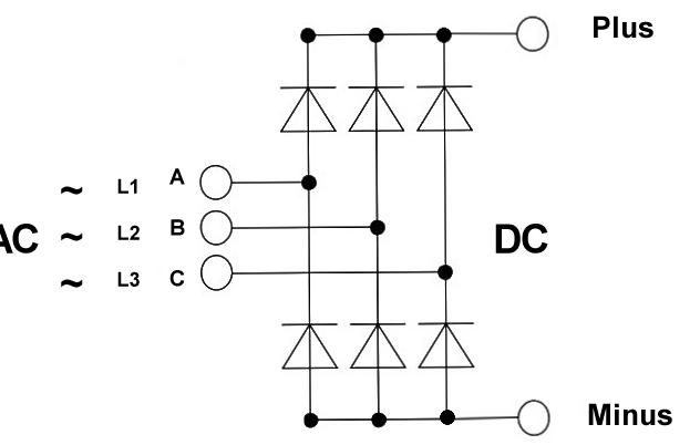

Heute kurz Probelauf mit den drei Phasen am Regler: am roten Ausgang 0,6V, am zweifärbigen nichts messbar.
Ich würde jetzt bei motorradteilehannover.de einen gebrauchten Regler bestellen oder gibt es bessere Alternativen?
In neu ist das Teil ja nicht mehr zu bekommen.
Also in Elektrik habe ich echt Nachholbedarf ![]()
Phase zu Phase 29V im Standgas gemessen, weiß der Teufel warum das so ist ![]()
Wenn ich jetzt die drei Phasen nur provisorisch mit dem Regler verbinde müsste ich ja erkennen ob er defekt ist.
Heute leider keine Zeit mehr, melde mich morgen mit dem Ergebnis.
Danke für Eure Bemühungen!
Hab den Stator nun nochmal eingebaut und den Motor laufen lassen.
Keine Spannung an den drei gelben Kabeln messbar, Prüflampe leuchtet auch nicht.
Zwischen den drei gelben jeweils 0,8 Ohm
zwischen gelb und Massekabel ist nix messbar
zwischen Massekabel und Batterieminus 0,1 Ohm
Augenscheinlich sind die Kabel nicht beschädigt, ich bau jetzt nochmal aus und warte auf das Chinesenteil.
Regler ist original, den Stator schau mir nochmal an.
Ja, Motor läuft und an keinem der drei Ausgänge kann ich Spannung messen. Ich hab jetzt so einen billigen Stator bestellt und versuchs mal mit dem. Regler kommt mir aber auch komisch vor.
Es geht hier leider wieder mit Problemen weiter. Die Zündaussetzer sind wieder aufgetreten.
Habe nun eine neue Batterie verbaut und alles lief wunderbar. Nach 3h Fahrt wieder Aussetzer.
Fazit: die Batterie war komplett entladen da sie nicht geladen wird. An den drei Ausgängen vom Stator konnte ich keine Spannung messen.
Der Regler kommt mir ebenfalls verdächtig vor, ich kann nur an einem Eingang zum Plus Durchgang messen. Also wie am Bild von L1A zu Plus nur hier Durchgang.
