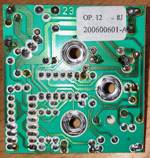

Ich würde jetzt die defekten Teile wie von 4PR1L14 beschrieben tauschen lassen oder lohnt sich das nicht? Die Dämpfung der Nadel ist ja ebenfalls hinüber.
Habe heute den DZM geöffnet: der größere braune sieht irgendwie abgebrannt aus (sollte man den tauschen?), der kleine kupferfarbene daneben ist locker, der schwarze darunter ist rausgefallen.

Neues von der Baustelle: ich habe heute den Drehzahlmesser etwas genauer betrachtet und ein Klackern darin vernommen.
Nach etwas hin- u herwackeln ist ein Wiederstand aus einem Belichtungsloch herausgefallen.
Ich hoffe also doch, dass der DZM an den Aussetzern schuld war, der lockere Widerstand könnte ja einen Kurzschluss verursacht haben.

Zum DZM: es fehlt wirklich eine der drei Messingmuttern wie es Elbodo in seinem Thread beschreibt.
