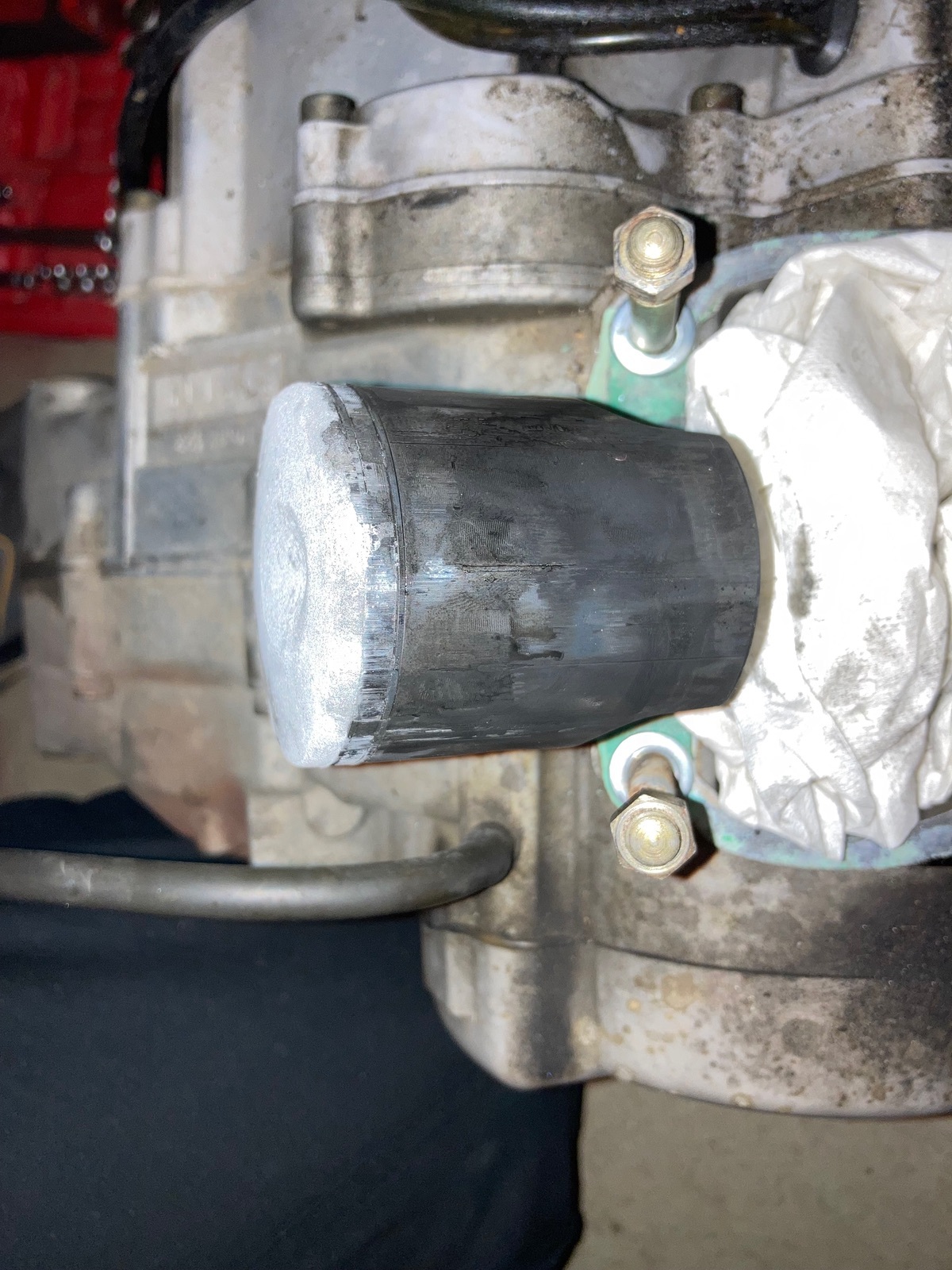

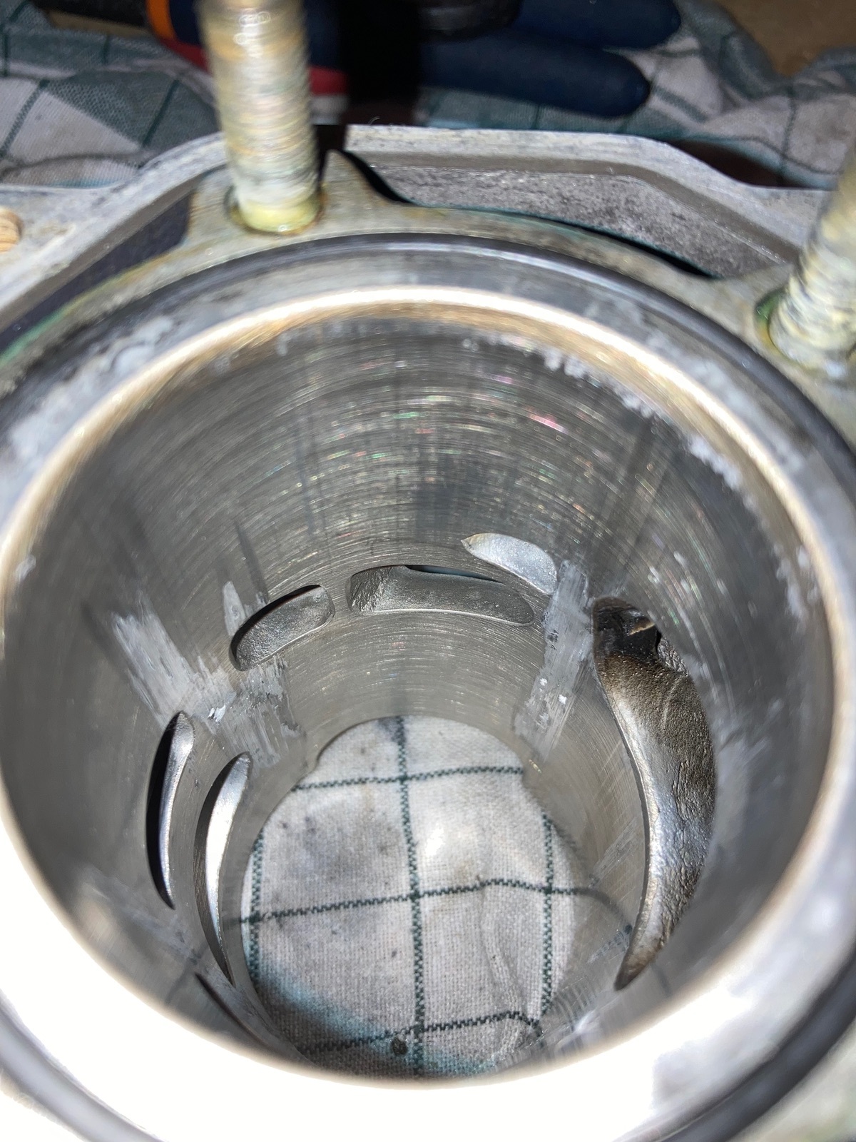

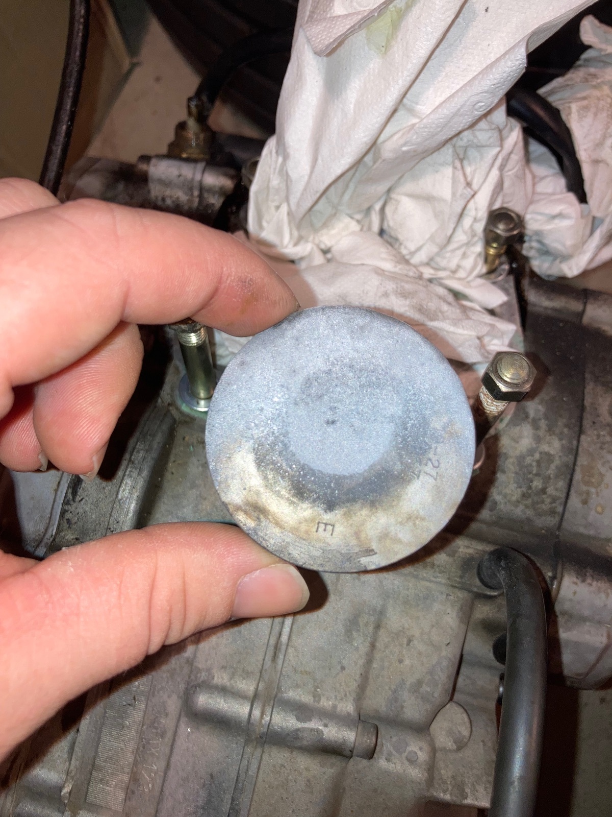

    Jetzt zum eigentlichen Thema. Mit der ersten Fahrt im neuen Jahr hatte ich leider einen Klemmer :confounded_face:
    Motor ist schon wieder auf der Werkbank und ich hab mir den Schaden mal genauer angesehen. Leider werde ich da nicht so ganz schlau daraus, wie so ein Schaden überhaupt passieren kann.

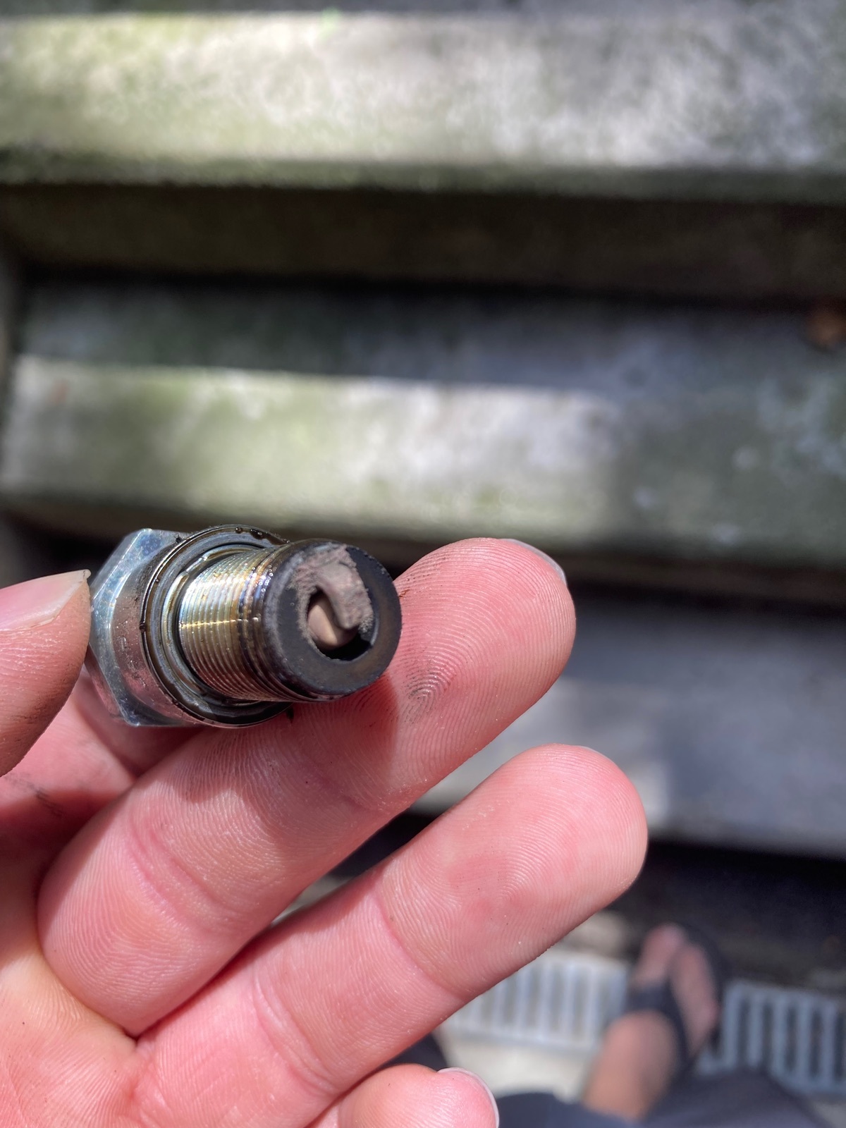

    Die Zündkerze ist es auch nicht, habe immer eine 10er genommen.

  • Auutsch....
    Wenn extreme Frühzündung und eine falsche Kerze ausgeschlossen werden können. Ist's im Brennraum So heiß geworden das die Kerze hellrot geglüht hat und sich das Kraftstoff/Luft Gemisch vor dem Zündfunke an der glühenden Kerze entzündet hat. Was zu heftigsten Detonationen geführt hat.

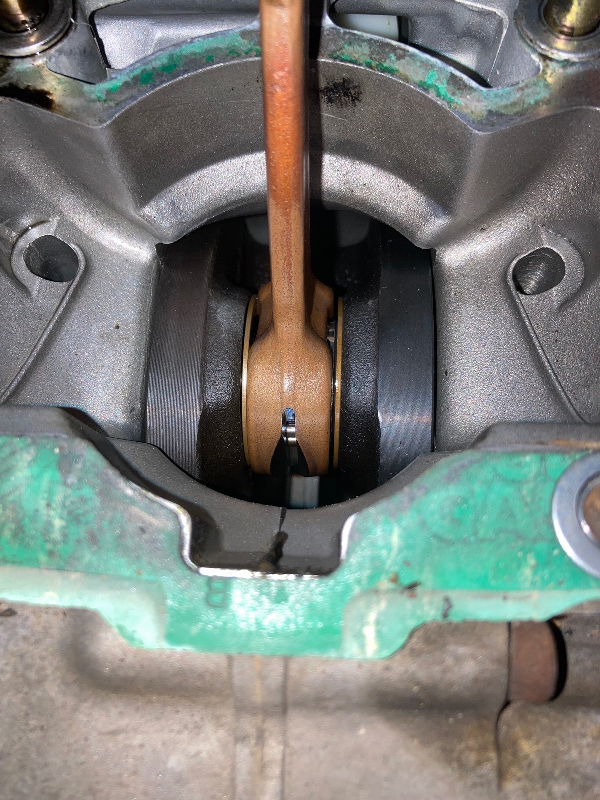

    Dem Unteren Pleullager würde ich nach dem Anblick keine 1.000 km mehr zutrauen.
    Neben völlig verkorkster Zündung oder ner 6er statt ner 10er NGK Kerze kann ein extremer Magerlauf dazu geführt haben. Extremer Magerlauf kann durch brutal Falscher Einstellung, schlechtem Spritfluss, extremer Nebenluft (Stutzen, Membran, Wellendichtring) ect..m entstehen.

  • Vielleicht sind durch die 2 Jahre standzeit die Düsen zugesetzt ? Bevor man ein Moped länger abstellt sollte man immer den Vergaser leerlaufen lassen, sonst bilden sich Rückstände in der Vergaserwanne.
    Sieht auf jeden Fall stark nach Abmagerung aus.
  • Auch die Symptome die die vor der Ausfahrt beschrieben hast, deuten auf verschmutzen Vergaser hin. Wenn sie nur mit Chocke lief müssen alle Alarmglocken angehen. Leider ist das Eigenverschulden. Die Pleuellager der RS 125 sind serienmäßig schon nicht die besten. Aber thermische Überlastung und die Krafteinwirkung durch den Klemmer kann schaden hinterlassen haben. Machst du das nicht neu, kann es dir direkt die neue Garnitur zum Teufel jagen. Lieber keine Halben Sachen!
    Klare Ursache, Abmagerung durch zugesetzten Vergaser.
    Auch bitte die Verlegung der Kraftstoffleitung prüfen, diese sollte beim absenken des Tankes nicht knicken oder ein Bogen "nach oben" machen.
  • [Es ist kalt und Mopped läuft murksig und viel zu mager, ich habe das arme Ding trotzdem stundenlang durch die Gegend geprügelt und jetzt ist es kaputt]
    Wie bestellt so geliefert. :winking_face: Also einmal neu und dann den Vergaser reinigen und richtig einstellen, Falschluft ausschliessen.

    Was die Lager angeht kann ich noch nicht so viel sagen. Aber das untere Pleullager hat wenn man es nach rechts und links drückt spiel, so um die 1-1,5mm. Weiß nicht ob das überhaupt dort spiel haben darf.
    Ein bekannter der Motoren aus dem Kart Sport wartet, meinte das die Lager mehr aushalten als die meisten denken. Ich würde sicherheitshalber die trotzdem wechseln.
    Jetzt nur die Frage, brauche ich eine neue Kurbelwelle, oder kann man alle Lager wechseln. Vor allem das Pleullager unten?
    Seitlich darf es, in der Höhe nicht.

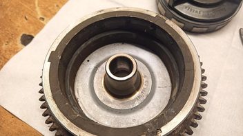

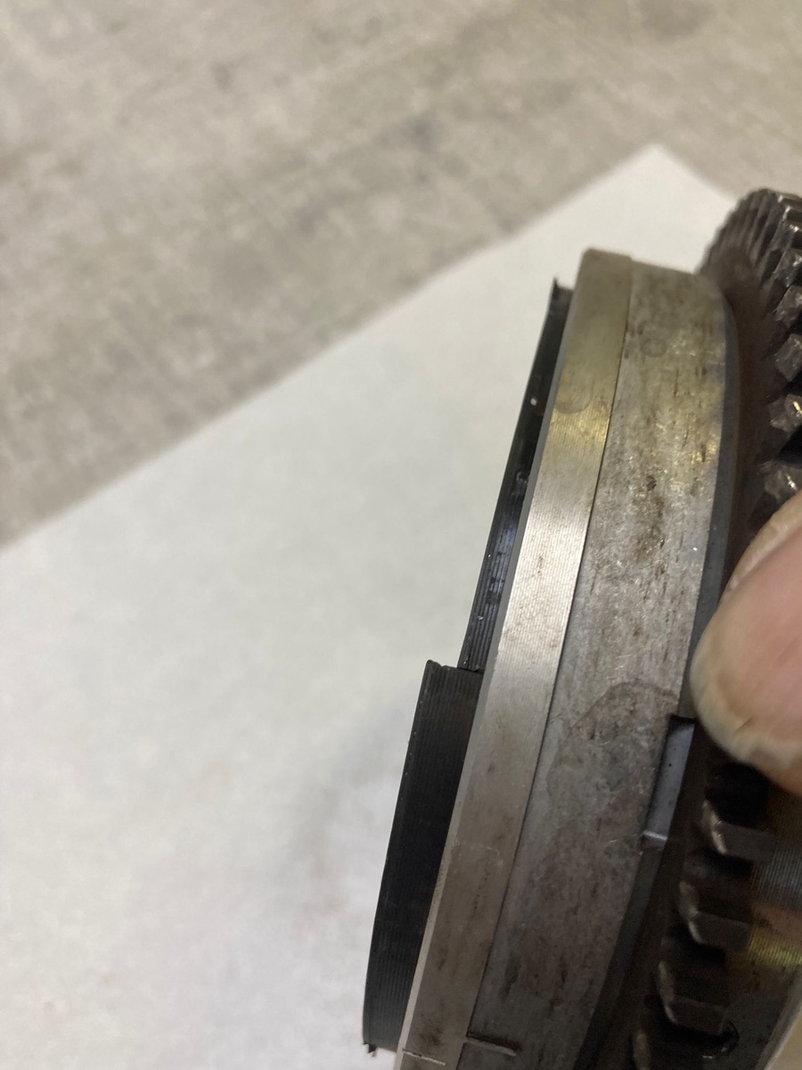

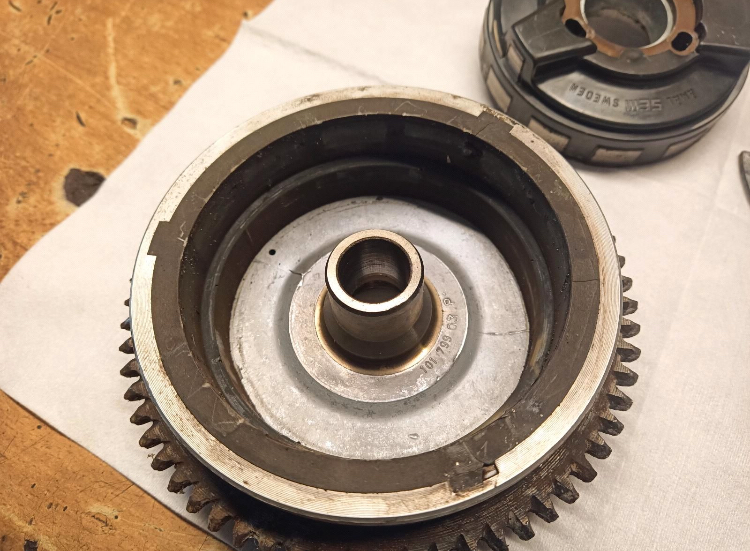

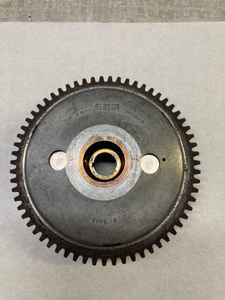

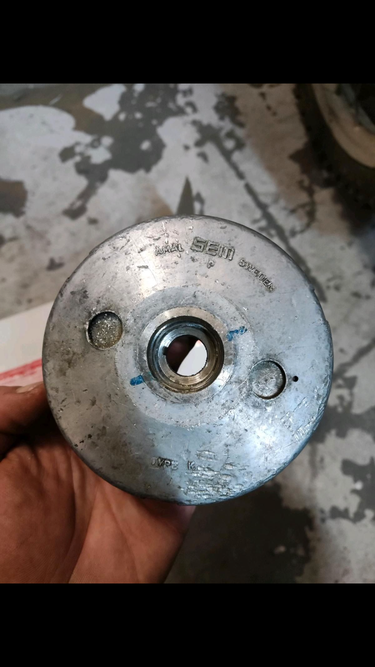

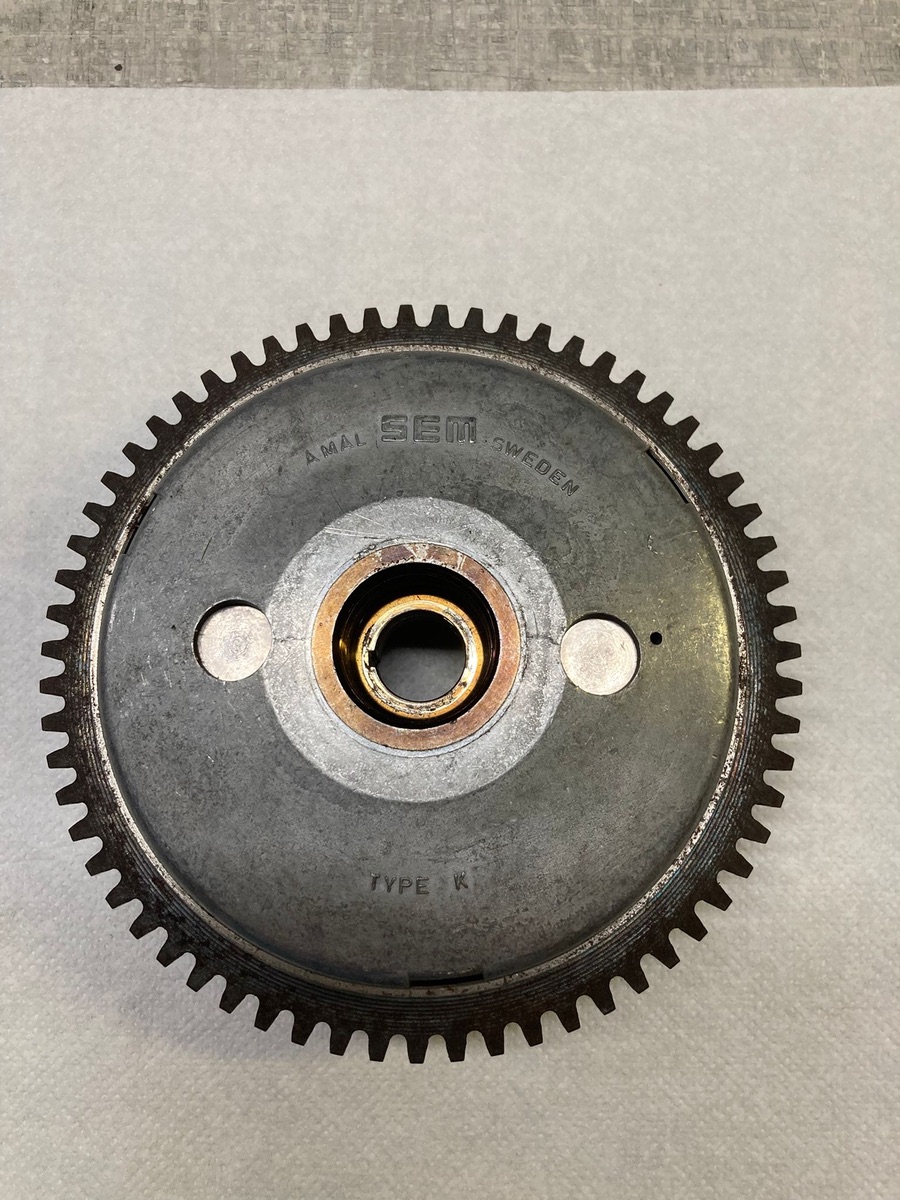

  • So ich hab nach ewigkeiten mal etwas neues zu verkünden.
    Da es mir ja den Kolben ja so extrem zerfressen hat, wurde ja vermutet das eine falsch eingestellte zündung das Problem sein könnte.
    Nun hat mein bekannter beim Spalten des Motors ein Defektes Polrad gefunden.
    Hat jemand von euch zufällig ein brauchbares Ersatzteil übrig?
