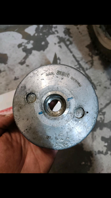

    Folgende Probleme führten letztendlich zu dem Schaden: Polrad war gerissen und der Werkstoff wo die Magneten drin sind hat sich in Richtung Zündspule bewegt und die Kabel an der Zündspule beschädigt. Außerdem war die Lerlaufdüse vom vergaser zu.

    Ich habe jetzt schon nach Ersatzteilen auf Kleinanzeigen geschaut, da ist mir aufgefallen, dass fast alle Polräder einen Riss haben. Ist das ein Problem oder könnte man so eine kaufen?
    Ich habe auch eine gefunden die keinen Riss hat, dafür aber keinen Zahnkranz. Kann man bei dieser den Zahnkranz von meinem Alten Polrad umbauen?
    So ich hab nach ewigkeiten mal etwas neues zu verkünden.
    Da es mir ja den Kolben ja so extrem zerfressen hat, wurde ja vermutet das eine falsch eingestellte zündung das Problem sein könnte.
    Nun hat mein bekannter beim Spalten des Motors ein Defektes Polrad gefunden.
    Hat jemand von euch zufällig ein brauchbares Ersatzteil übrig?
