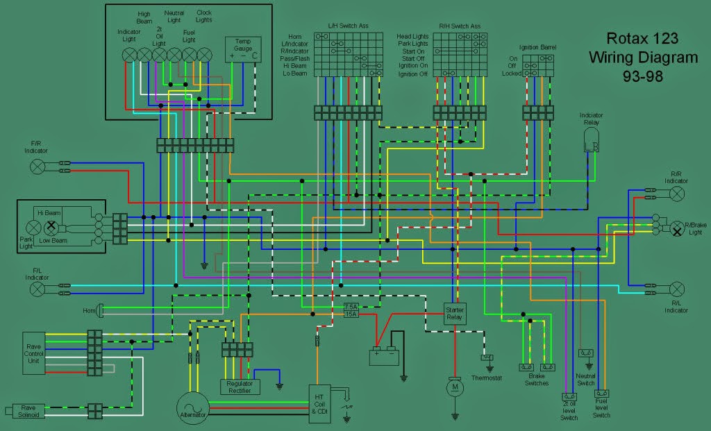

    Und zwar hatte ich bei meiner Probefahrt heute ein seltsames Problem, bei hohen Drehzahlen ist auf einmal das Licht + Instrumenteneinheit ausgefallen, das ließ sich auch beliebig oft replizieren. Nach ein paar Sekunden und veringerter Drehzahl ging das Licht wieder an. Nach einem Wackelkontakt hat sich das ganze nicht angefühlt, da sonstige Vibration von der Straße das Problem nicht verursachten. Zusätzlich zu dem genannten Problem hatte ich denke ich auch einen Zündaussetzer, auf einmal war die Leistung weg und im nächsten Augenblick schlagartig wieder da.
    Für mich klingt das alles sehr nach Polrad und Zündspule, aber mir erklärt sich leider noch nicht warum dann das Licht aus ging? Vor allem weil keine Sicherung gekommen ist...
    Kann sich das einer von euch erklären?
    Ich muss noch dazu sagen das ich den Rotax 123 mit der SEM zündung habe.

  • Zündung und 12V Elektrik sind bei der SEM Zündung 2 Paar Schuhe. Die sogenannte AC cdi arbeitet unabhängig vom 12V System.
    Ich vermute ein bzw. mehrere Kontaktprobleme in deiner Elektrik die Gemeinsamen nenner beider Probleme sind Zündschloss und Masse aber ich glaube hier an verschiedene Probleme.
    Ich empfehle dringendst eine echte Fehlersuche statt auf verdacht Teile zu tauschen. Die Teilesituation ist gerade angespannt und es gibt viel neuen Müll der nicht oder nur sehr kurz funktioniert.
    Zu erst die AC Spannung bei 3.000 rpm und abgezogenem Regler hinten am Stecker zum Regler messen (die beiden gelben Kabel) die sollte so um die 50V haben. Dann den AC Kurzschlussstrom messen (Messgerät muss 20A abkönnen und auf Wechselstrom gestellt werden) der müsste glaube so im bereich um die 12A liegen.
    Dann Regler anstecken und die Ladespannung direkt an der Batterie messen, sofern eine Nass, Vrla, Gel oder AGM Batterie und keine Lithium Batterie verbaut ist.
    Immer bei 3.000 rpm einmal ohne Licht und einmal mit Licht.
    Die Ladespannung sollte zwischen 13,8 und 14,6 Volt liegen. Bei den alten Reglern können auch mal 14,8V rauskommen (in dem Fall würde ich lieber eine Nass oder AGM Batterie fahren).
    Passt das Ladesystem, den Strom weiter über die Sicherungen und Steckkontakte verfolgen. Korrodierte Steckplätze im Sicherungskasten sind bei der RS häufig verantwortlich für Elektrik Probleme.

  • So ich wollte nochmal ein Update zu meinem Problem geben. Also die Ursache für den Ausfall der Elektronik bei hohen Drehzahlen war tatsächlich ein Kontakt Problem. Ich habe ja anstatt des Zündschlosses, einen Schalter eingebaut. Trotz das dieser für Fahrzeuge geeignet war hat er sich anscheinend tot gerüttelt. Bei hohen Drehzahlen muss er genau in so einer ungünstigen frequenz vibriert haben, das er den Kontakt zur Hauptelektronik verloren hat. Ich habe dann mein altes Zündschloss repariert, indem ich an die verschlissen Schleifringkontakte etwas Lötzinn angebracht habe 😆.
    Leider ist das keine Lösung für immer, hat jemand eine bessere Idee das zu Reparieren? Ein neues Ersatz Zündschloss zu kaufen finde ich etwas Verschwendung wenn ich nur das Kontaktelement brauche.
