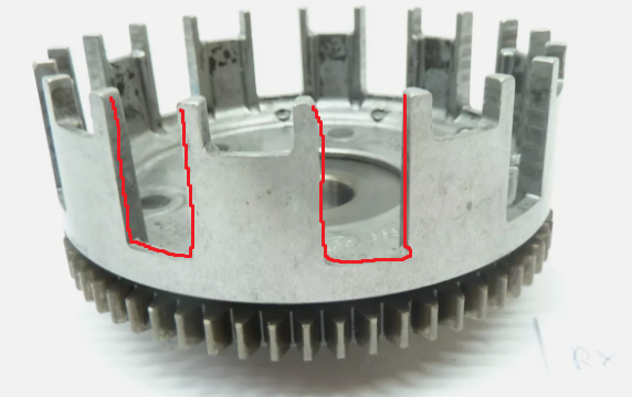

    Habt ihr Fotos davon wie das genau aussieht wenn man feilen sollte?
    Geht es um die rot markierten Bereiche?
    Einmal editiert, zuletzt von kZa89 ()
  • Ja, geht um die rot markierten Bereiche. Leichte Spuren sind ok, tiefe Kerben müssen glatt gefeilt werden
    OK Top.
    Werde neuen Kupplungssatz inkl. den Stahlscheiben wechseln, dann schaue ich auch grad nach der Schraube die du vorher erwähnt hattest.

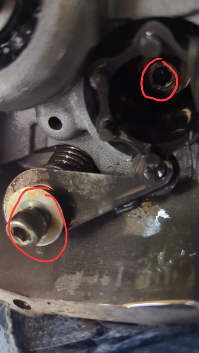

  • Das sind die Schrauben die du kontrollieren solltest (das Beispiel zeigt die gelöste Arretierung) sie bekommen beide 10Nm
    Nach dem der Korb glatt gefeilt ist sieht es so aus.
    Bedenke: einmal glatt gefeilt, erhöht das spiel und die Rattermarken kommen schneller und heftiger zurrück, also möglichst nur Glatt feilen wenn's notwendig ist.
