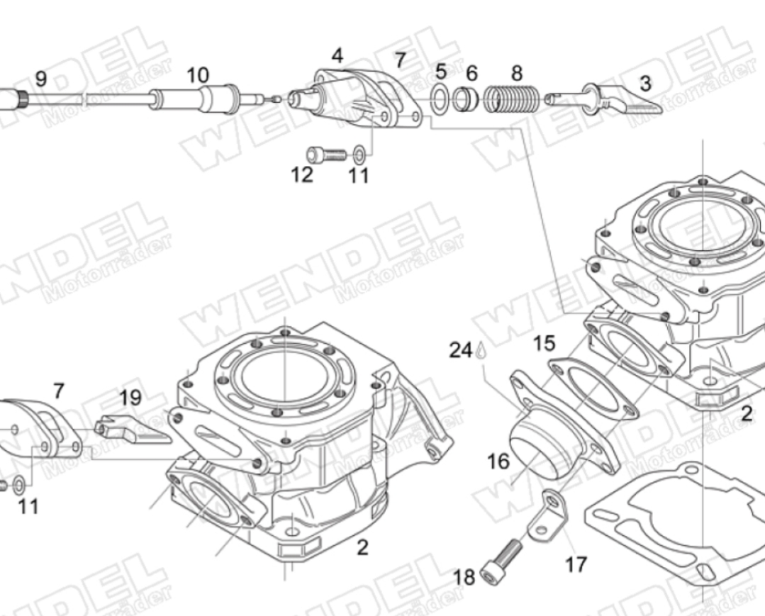

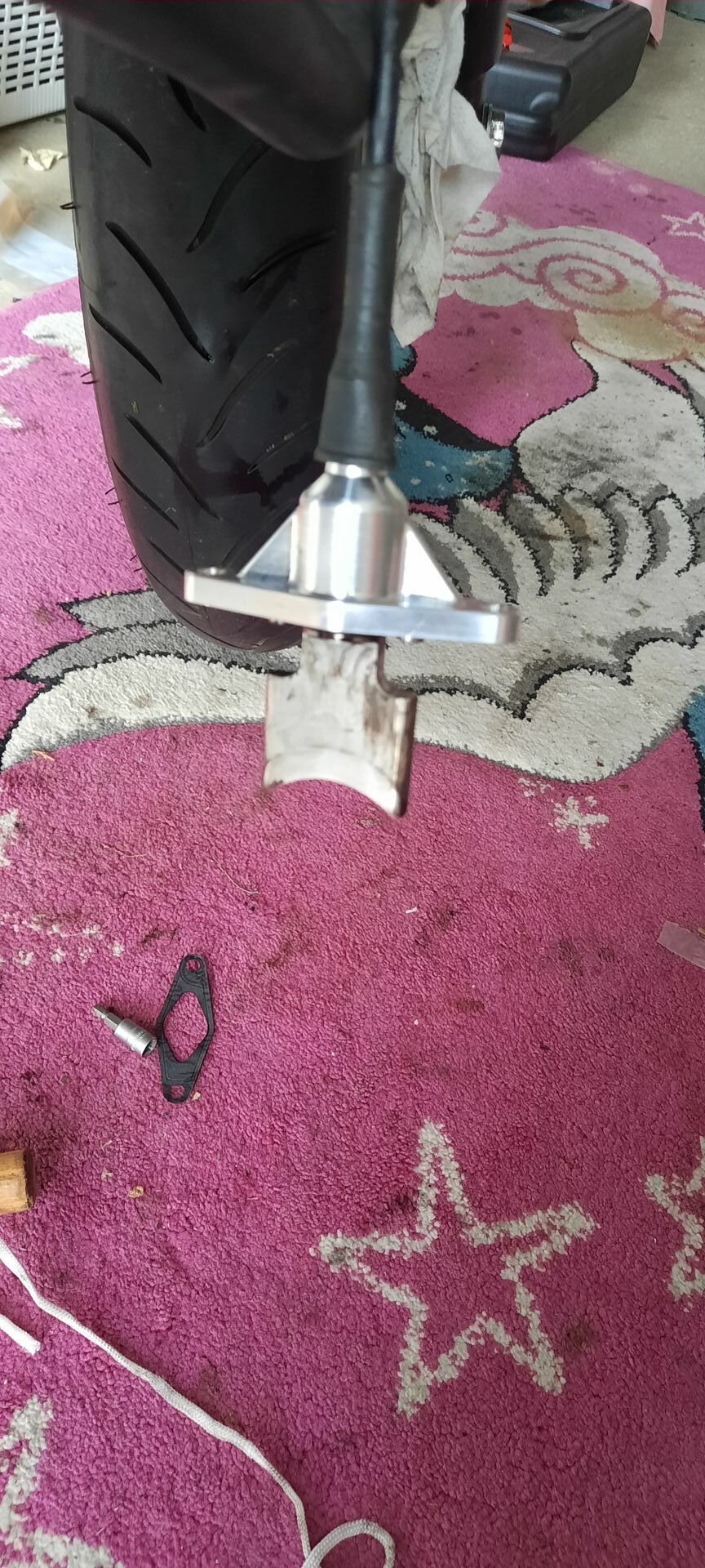

  • hallo leute kann einer mir sagen wo der O ring hin kommt.
    Oder fehlt noch eine Scheibe habe es als satz gekauft.
  • Der O-Ring kommt meines Wissens in das Gehäuse "unter" die Feder.
    Hier (klick) Nr. 5
    VG
  • super vielen Dank, wo bekommt mann solche Bilder, mega.
    Fehlt mir noch Sicherung Abdeckung und eine Mutter für die Achse hinten
