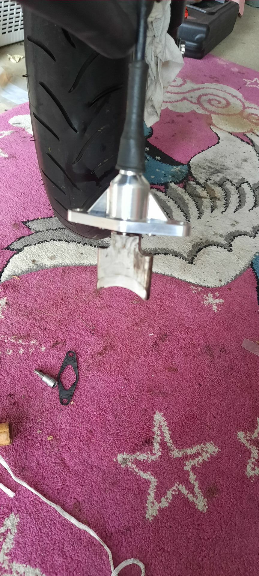

hallo leute, wollte meinen Schieber testen bzw. Stellmotor sag ich mal. Habe hinten den Stecker abgezogen von cdi und weißes kabel auf masse, leider keine Funktion, motor blieb stehen. Habe noch stecker gefunden da ist eine Brücke, keine Ahnung ob es so orginal ist.
Kann mir da jemand weiter helfen auch tel.
Beste Grüße
Das ist nicht der Stecker zum ALS Steuergerät. Der Stecker und das ALS Steuergerät sitzt bei MPB/SF und PY Modellen hinten im Heck unter dem Sozius Sitz.
Edit: der auf dem 3. Foto war der richtige Stecker
ich weiß hinten den habe ich auch auf masse gelegt aber Funktioniert trozdem nlcht der stellmotor bewegt sich nicht. Nur etwas wenn ich sie laufen lasse. Wenn ich den motor ausschalte bleibt der stellmotor in der Position wie auf dem foto. Und so kann ich ihn nicht einstellen
ich weiß nicht ob die Brücke so sein soll
