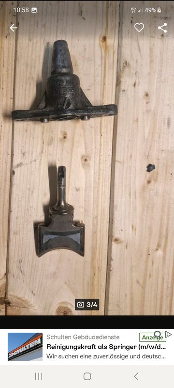

ja das ist ja gerade welchen Schieber nehmt an,so kleine Details wegen der Feder sowas muss man erstmal wissen. Wenn ihr Vorschläge habt von welcher firma oder lieber orginal. Brauche alles Schieber deckel Dichtung, feder....Vielen Dank an euch wirklich, ich war kurz bei Aprilia in Neuss sowas von ....

Die Originalteile funktionieren bei mir gut.
Allerdings gibt's da wohl nur gebraucht was zu vertretbaren Preisen und der Zustand ist halt zum Teil "Glückssache". Aber prinzipiell funktioniert's.
Zu anderen Teilen habe ich keine Erfahrungswerte.

da verkauft bei ebay einer neues original 140 euro aber leider ohne Abdeckung feder nur das Ventil
Guten Morgen, sieht ein Schieber nach 13 km so aus
Wenn er nie gereinigt wurde,dann schon.
Moto RRT Powervalve set (Housing + spring + blade) – Robyn Racing
Da hast du alles was du brauchst,sogar Original. Feder

Simmerring Auslassschieber für Rotax 122 123 / Aprilia RS MX SX RX 125Simmerring Auslassschieber für Rotax 122 und Rotax 123 Motor, Aprilia RS RX MX SX ETX AF1 Classic Tuareg Pegaso Red Rose 125. Dichtung Wellendichtring…www.2taktpower.deDer wird auch benötigt.
ITALKIT Powervalve Gasket – Robyn Racing
Und die auch
13.000 meinst Du. Oder?
