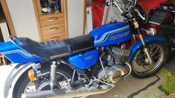

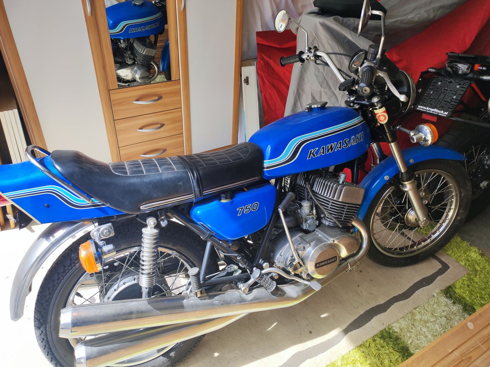

  • Mein Name ist Sigi und ich komme aus dem Süden von Österreich. Ich habe mir aus einer Verlassenschaft eine Kawasaki 750 H2 Bj.72 mit 9000 Km gekauft. Das Bike ist komplett und sieht wie neu aus. Mittlerweile habe ich schon mitbekommen, dass man bei so alten Zweitaktern mitunter sehr blauäugig sein kann. Ich möchte sie unbedingt zum laufen bringen. Die einfachen Dinge sind: Batterie fehlt, Reifen hart und der Schaumgummi vom Luftfilter hat sich auf den Boden verabschiedet. Die Schieber vom Vergaser bewegen sich ohne Einschränkung. Der Vorbesitzer dürfte das Benzin abgelassen haben. Ich habe den Benzinhahn aufgedreht und dann sind die Schwimmerkammern übergelaufen. D.H Schwimmer leichtgängig machen. Muss ich sie im Ultraschallbad reinigen lassen wenn sie beweglich sind und optisch wie neu aussehen. Sind die Kurbelwellensimmeringe hinüber oder gibts reele Chancen ohne Motorzerlegung leben zu können? Wie kann ich die Ölpumpe kontrollieren ob sie läuft? Kupplung ist sehr schwergängig und die Vorderbremse ist tot.

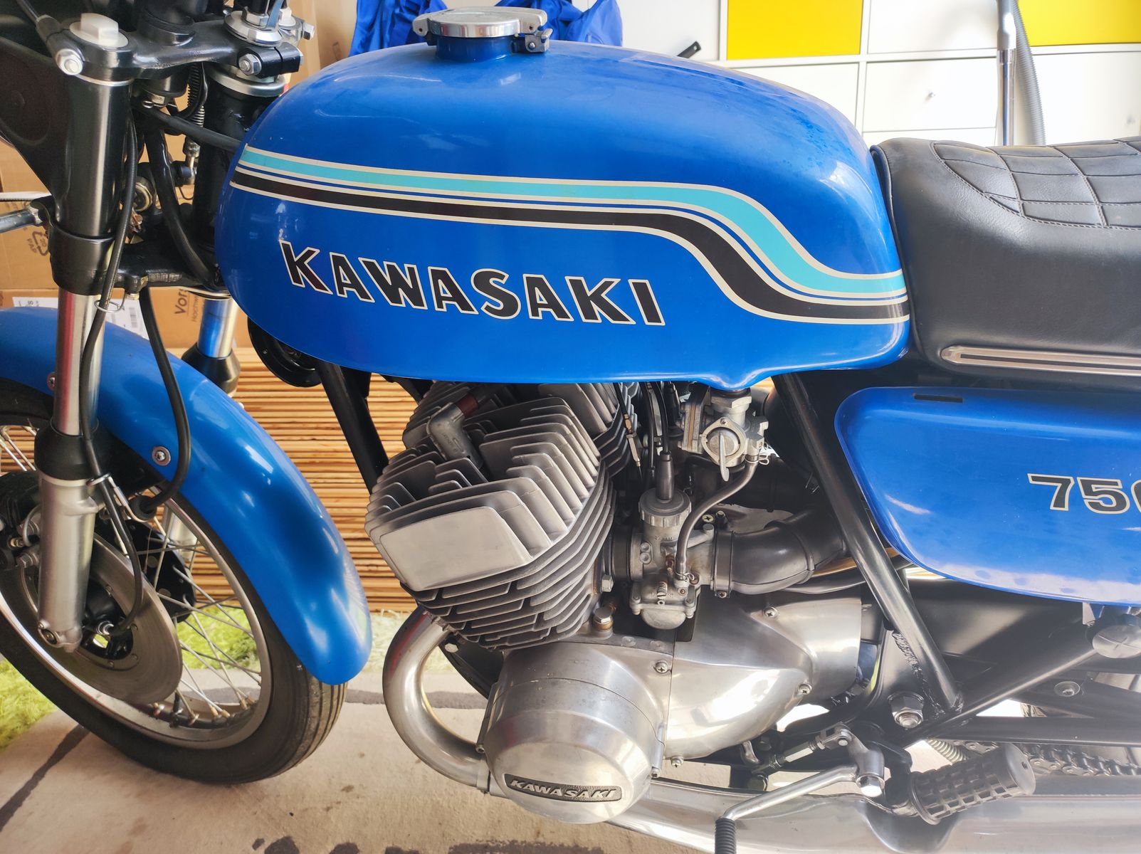

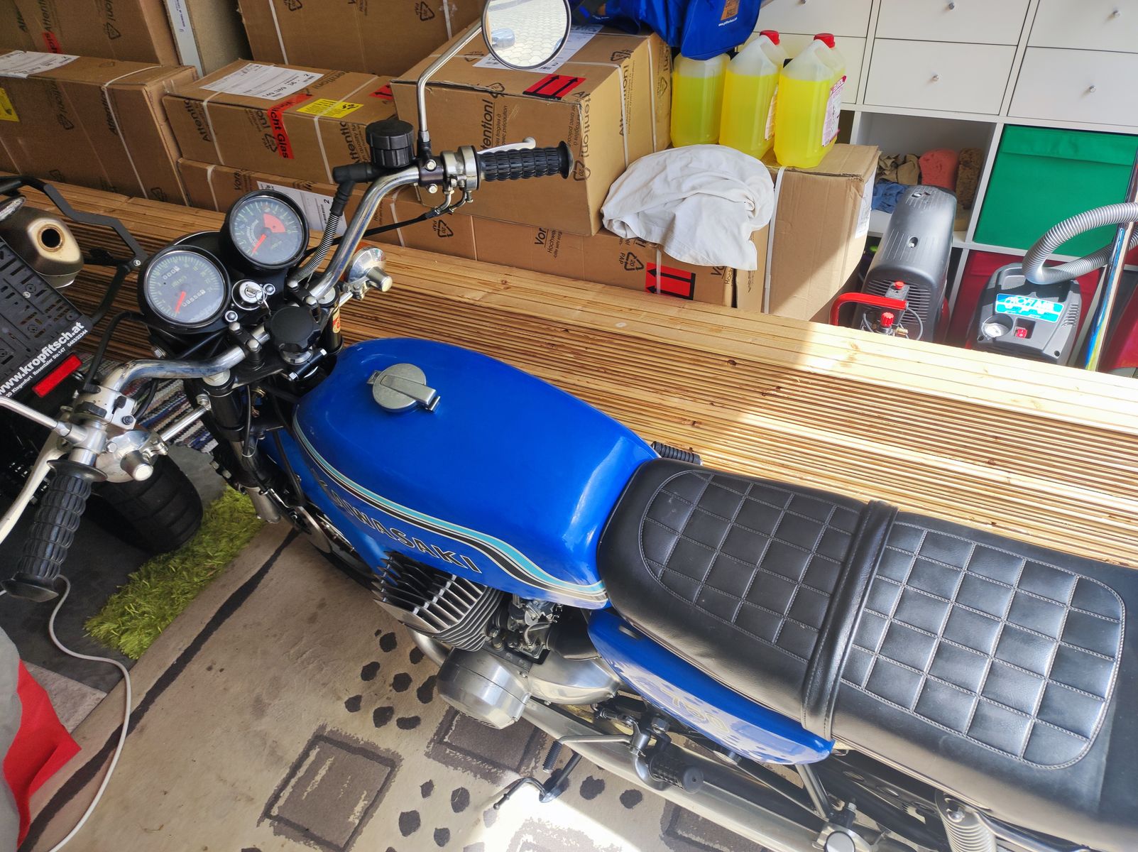

  • Danke für die schnellen Anworten! Ich habe es jetzt geschafft die Fotos hochzuladen. Ich muss dazu sagen, dass ich bzgl. Restaurierung wenig Ahnung habe. Bei uns gibts viele Enthusiasten die vorallem alte Puch restaurieren. Die einfacheren Dinge kann man so in Erfahrung bringen. Mittlerweile tun sich schon eine Menge Fragen auf. Der Tank ist innen etwas rostig. Dafür habe ich jemanden, der sich auskennt. Wo kann ich einen neuen Luftfilter bestellen. Manche bauen auf Einzelfilter um. Ist das sinnvoller? In Holland bei einem Anbieter gibts den Schaumgummi zum darüberstülpen als neu. Vergaser lassen sich normal betätigen, nur denke ich dass die Schwimmer stecken, da sie übergelaufen sind, als ich den Benzinhahn geöffnet habe. Ich denke eine Ultraschallreinigung wird notwendig sein. Mir wurde gesagt, beim ersten Startversuch mit 1:25 Gemisch probieren, da ich nicht weiss ob die Ölpumpe richtig funktioniert. Gibts in der Ölpumpe auch Simmeringe die hart sein könnten? LG Sigi
  • Hallo Sigi !
    Die Ölpumpen machen normalerweise keine Probleme -- die Funktion lässt sich am besten prüfen , wenn der Motor läuft - vorher muss das ganze alte Öl restlos raus - Leitungen alle leeren und Öltank samt Sieb reinigen - dann ist sowieso noch etwas Luft in den Leitungen , die man bei laufendem Motor als wandernde Blasen sehen kann . ( so wird auch entlüftet ) Dabei die Drehscheibe vom Ölpumpenzug manuell ganz auf max . stellen und mit Gemisch laufen lassen .
    Zu Deinen Bildern ..... Du Glückspilz !!! -- ich kenne viele schlechtere H2´en , die restauriert sind -- Deine sollte so , wie sie ist, bleiben -- ist eigentlich unbezahlbar so ein "Survivor" und ganz selten . Gruss Atze
