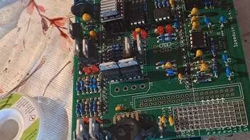

  • Es geht weiter.
    Speeduino ECU ist verlötet und wird aktuell auf der Werkbank eingestellt und getestet.
  • Bin (wie schon öfters) fasziniert und gespannt.

    Simulationen sind gut und wichtig, ich habe gerade an der gestaffelten Einspritzung (2 Düsen Betrieb) der Speeduino ECU hantiert und eine Eigenart herausgefunden:
    Ist das Duty Cycle größer als 100% weil die Einspritzzeit länger als die Umdrehung ist, liegt bei der Megasquirt einfach dauerfeuer am Injektor an. Bei der Speeduino hingegen geht das Signal laut Oszi zurück auf 50% Duty cycle aber in der Software sieht es aus, als würde der Injektor mit der angegebenen Pulsweite arbeiten, auch klappt die automatische Lastverteilung nach vorgaben der maximalen Auslastung überhaupt nicht.
    Also habe ich das Oszi an beide Injektorausgänge geklemmt, alle Lastzustände simuliert und so lange an der Lastverteilung gespielt, bis beide Injektoren sauber ausgelastet waren.
