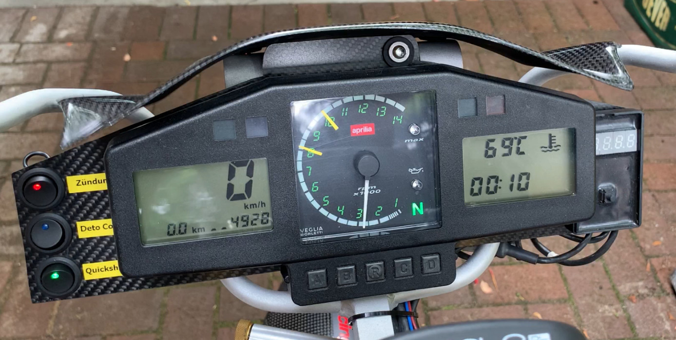

Kamil hat quasi mein Set-up kopiert, Abstimmung des Vergasers auf der Strecke anhand der Detos funktioniert ![]()
Da ich meinen Detocounter zusätzlich mit dem TPS Sensor verbunden habe, kann ich sogar auswerten, in welchem Drehzahlbereich Detos auftreten. Neben Änderung der HD steuere ich mit verschiedenen Nadeln gegen, falls Sie im Teillastbereich auftreten.
Hier eine Beschreibung zum System:
