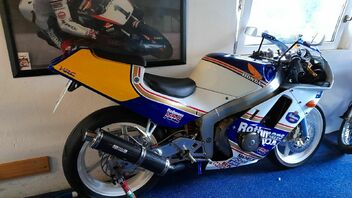

    Auch wenn Falschtakter, krasses Gerät damals:
    Besser noch, Honda bringt eine neue CBR250RR für den Asiatischen Markt. Damit sollte auch die Reifenentwicklung für die verwendeten Größen im Format 110/70-17, hinten im Format 140/70-17 gesichert sein. 55 PS bei 20.000 UPM sind angesagt:
  • Auch wenn Falschtakter, krasses Gerät damals:
    genau diese hatte ich in der gleichen Farbe, leider ist sie vor 2 Jahren in einem Großfeuer zerstört worden....
    wie es der Zufall will hab ich jetzt wieder eine gefunden, in der späteren rot/weiß/blau Farbgebung
    bei mir ist zusätzlich hinten 150/60/17 eingetragen.
